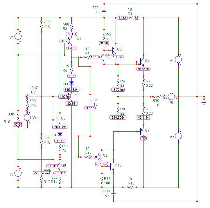

Piccolo aggiornamento: ho fatto altri test e simulazioni, che hanno portato a:
-inserire la resistenza proposta da Piercarlo verso massa. Il valore va a settare in pratica l'impedenza di ingresso. Io uso una 100k in quanto il pre ha un cap da 0.7uF MKC in uscita. Varie simulazioni confermano la linearità di tale impedenza nella banda audio ed oltre (rimane lineare oltre i 100kHz)
-aggiungere dei condensatori tra C e B dei pre-driver per problemi di stabilità. La situazione più critica si ha cortocircuitando l'ingresso a massa. Il cap è dell'ordine di 100-200 pF. Con 68 pF avevo un'oscillazione residua (a ingresso cortocircuitato) di 3-400 mV a 12-13 MHz, il valore più prossimo che avevo è 220pF e ho usato quello ma potrebbero bastare meno.
-La risposta simulata è anch'essa lineare in ampiezza e fase fino a circa 1 MHz (caps non inseriti, devo verificare con i caps "in circuit")
-L'impedenza di uscita simulata è di circa 0,1 - 0,15 Ohm e lineare fino a circa 100 kHz.

Ecco lo schema di Microcap con evidenziati i punti di lavoro.
Il prototipo ha una resistenza da 100k verso massa al posto di R16-17 e 18 ma misurando 50mV di offset in un canale e 110 nell'altro (per via delle tolleranze tra i BJT) pensavo di tornare a questo schema, sostituendo a R18 un trimmer (o una resistenza fissa appropriata) per poter regolare l'offset.
E' una buona idea o c'è qualcosa di sbagliato?
AndreaImmagine

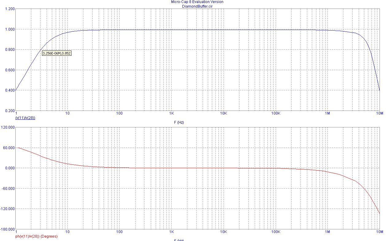

Ecco la risposta simulata (con i caps da 220p inseriti)

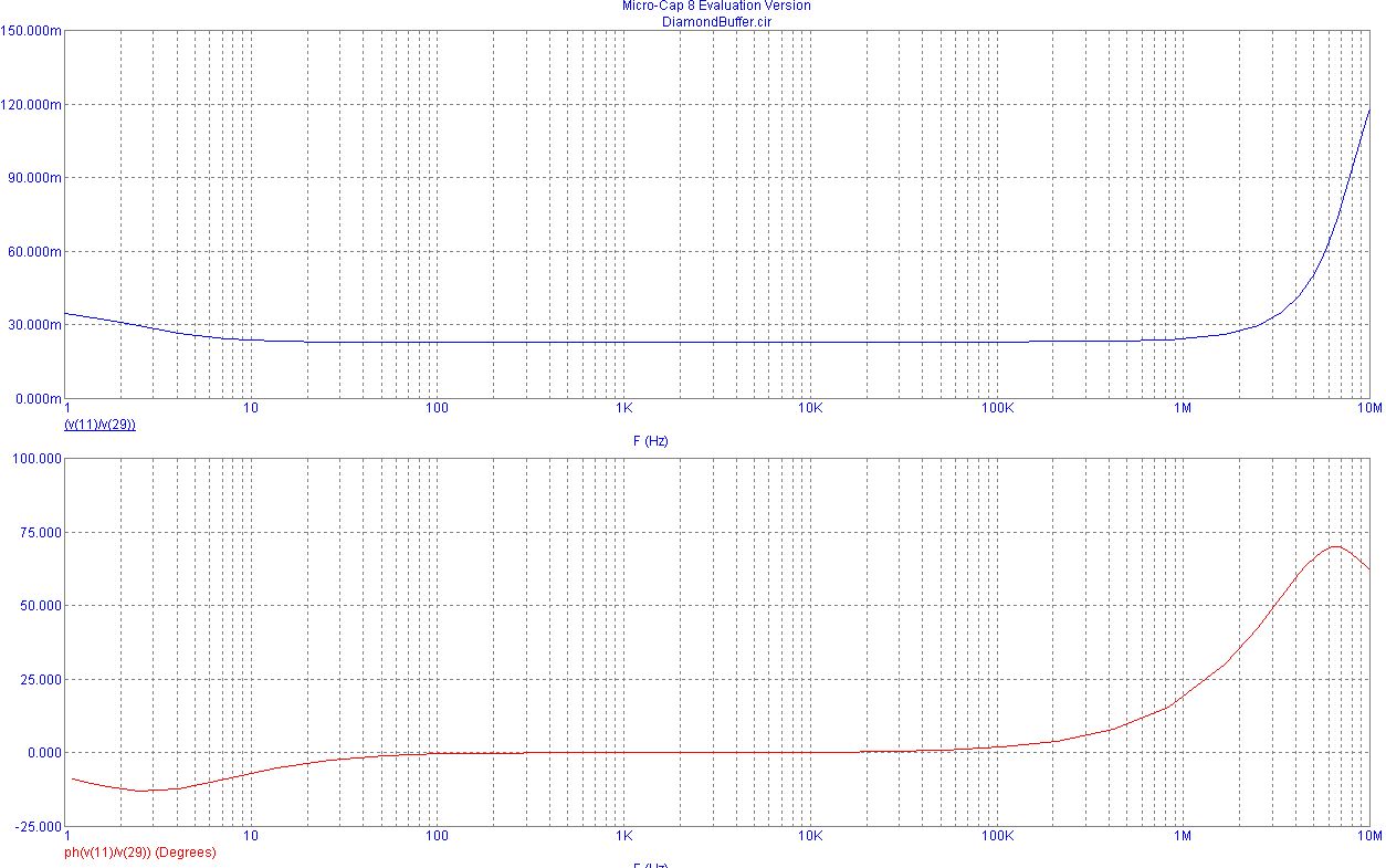

Ed infine la risposta "reverse driven" alla Penasa :D
L'impedenza di uscita (abbiamo 0,023V per V di pilotaggio) risulta 0,184 Ohm, altina forse ma lineare in modulo e fase ben oltre la banda audio.
