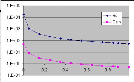

Ops, mi ero perso il post. Sì la fig. 3 è relativa al push-pull, ma le formule in appendice fanno riferimento ad un single ended, la parte di destra è il caso QUAD che ci interessa.Rieccomi...ovviamente avevo già letto l'articolo di Williamson e Walker e devo dire che credo tu abbia male interpretato il significato di alcuni passaggi ivi contenuti. La percentuale del 20% è quella che garantisce la minima distorsione alla massima potenza ottenibile…ma da uno stadio PUSH PULL, non nel caso “generale”. Nell'articolo segnalato, devi essere rimasto colpito dalla figura 3, ma questo caso è riferito solo a connessioni dello stadio finale in push pull, con distorsioni caratteristiche principalmente di 3a armonica.
Originally posted by titano - 04/05/2007 : 11:39:46
Se mettiamo le formule in un foglio excel abbiamo:
per una EL34 con m=1 e x variabile da 0 a 1. il flesso delle curve Rout e gain è attorno al 20% anche in questo caso.
