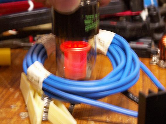

Dipende, se il getter e' ancora valido, una scaldata gli fornira' il vigore
necessario per ossidarsi meglio, se il getter e' totalmente spompo
invece l' unica cosa ossidabile rimangono gli elettrodi interni.
Io ho recuperato una GU81-M accendendola per una settimana di solo
filamento ed un paio di rettificatrici HV portandogli gli elettrodi interni
all' incandescenza mediante induzione, in tutti questi tre casi ho avuto
successo ( la foto che vedi e' fatta proprio una delle due rettificatrici recuperate, durante le prime prove di riscaldamento induttivo )
NON e' da escludere che possa funzionare anche con altre valvole, ma
chiaramente NON posso esserne certo al 100% ( specie sulle valvole che
hanno il vetro molto distante dalla placca )
