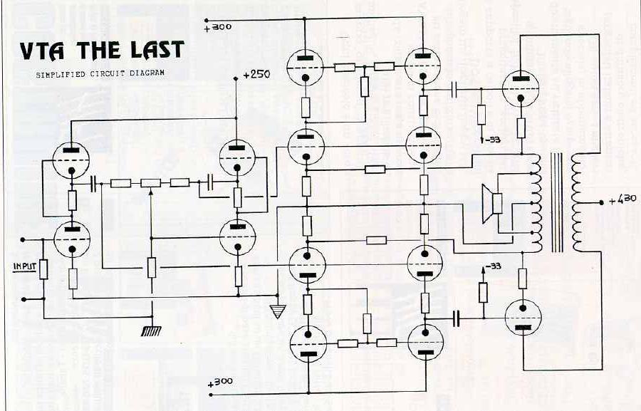

Grazie a mariovalvola che mi ha prestato diversi numeri di alta fedeltà, da cui ho tratto questo schema che mi sembra interessante. Difficile da replicare direi ma molto diverso da quanto si vede di solito.
Magari qualcuno ha l'apparecchio originale (non si sa mai) ?

Certo farsi avvolgere un trafo con un paio di avvolgimenti secondari aggiuntivi con rapporto spire adeguato potrebbe essere una scelta migliore di utilizzare il normale secondario.
Per quanto concerne invece la connessione stile "quadII" (o carico ripartito)...secondo te Piergiorgio avendo a disposizione un trafo per push pull con avvolgimenti simmetrici e carico totale adeguato ad un solo tubo, si potrebbe usare un tale ferro per fare qualche esperimento? Mi riferisco al solo stadio finale per il momento..
Messaggi: 8069
Been thanked: 53 times
Cosa che ha fatto Aloia in uno dei suoi ampli, credo il VTAF. Basta che il secondario sia con presa centrale e che l'avvolgimento sia ragionevolmente simmetrico attorno alle due metà secondario.
In classe A non credo ci siano problemi, forse qualcuno potrebbe nascere in classe AB se il trasformatore non è del tutto simmetrico attorno a questo centro ideale.
Il rapporto ideale dovrebbe stare attorno al 20% secondo crowhurst, per cui è giocoforza usare carichi piuttosto bassi, avendo a disposizione un secondario da 8 o da 16 ohm.

http://www.audiodesignguide.com/ba/vtalast.jpg

L'articolo di Norman l'ho letto anche io, mi domando se il 20% sia una percentuale tale da permettere un buon accoppiamento tra gli avvolgimenti o se c'è qualche altro motivo. Questa cosa mi è rimasta leggermente oscura. Tu che idea ti sei fatto?

Il 20% veniva fuori da considerazioni di compromesso tra potenza d'uscita, distorsione e resistenza d'uscita. Un valore dal 10% al 30% è buono, dato che la campana di massima potenza mi sembra fosse abbastanza larga. Non riesco a trovare più l'articolo in questione di Crowhurst, ma è pubblico da qualche parte in internet.
Il circuito riportato sopra pero' è ancora più intricato perchè ha diversi anelli di reazione uno nell'altro e un avvolgimento ausiliario per la reazione del primo tubo.
