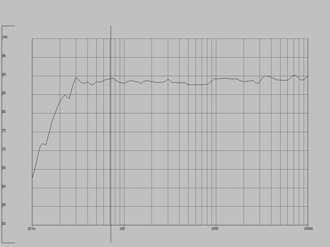

primo giochetto...
curve prese dal datasheet
filtro 2KHz del 2 ordine calcolato da AFW sia per il woofer che per il tweeter.
tweeter attenuato di 2db
Woofer caricato in BR Thiele n°4 QB3
stop!
danyx

Le curve d’impedenza e le risposte acustiche sono state simulate oppure importate?
Se vuoi prova ad allegare il file .afw così possiamo darci un occhiata.
Una bella risposta piatta come quella simulata da te è un buon punto di partenza ma non assicura un risultato perfetto.
Hai dato un occhiata alle simulazioni fuori asse? Hai provato a guardare come ruota la fase relativa? L’impedenza? etc…etc….
Vedo che sei tenace! Vedrai che otterrai buoni risultati! :)

per il P17, l'impedenza è misurata (grazie a Valerio) per il D2905 è presa dal grafico del datasheet.
la risposta acustica è sempre presa dal grafico dei datasheet.
sicuramente ci sono tante cose che non vanno, AFW è un'po ostico da questo punto di vista e sicuramente ci sono delle banalità su cui ho sbagliato o non ho fatto attenzione.
vi allego il file cosi, se mi ci date uno sguardo, posso continuare serenamente con le simulazioni.

Ho guardato velocemente il progetto. Hai fatto in modo che AFW facesse tutto in automatico :x ovvero hai inserito taglio a 2000 hz
selezionato butterworth stop! :D
La fortuna ha voluto che uscisse lo stesso una risposta piatta ma comuque non hai ottenuto un B2 a 2000 hz. Invertendo la fase di uno dei due altoparlanti dovrebbe uscire un avvallamento all'incrocio, questo non succede!
guarda l'immagine, curva ideale B2 2000 hz e la curva simulata da te
x ora ciao
Esatto!! 8)
è vero! per un due vie incrociato con un secondo ordine si deve invertire la fase del tweeter......

beh non volevo dire che in un secondo ordine bisogna invertire la fase a tutti i costi, questo dipende dalla fase acustica...per ora lasciamo perdere :)
ho guardato la curva del tweeter, non è corretta :D
lanci il sasso e nascondi la mano... :D
perchè è sbagliato, dove, come?!!?

Lo sai che hai ragione? mi sembrava che la pendenza tra i 2000 hz ed i 200 hz fosse un po' troppo blanda, mi ha ingannato la"tranciatura" delle due curve, mi chiedo ancora come hai fatto a simularle così :D

riguardo a questo http://www.audiofaidate.org/forum/uploa ... bozza2.jpg
direi che bisogna dargli una bella limata :D
difficilmente un sistema con risposta simile può suonare bene.
Per prima cosa plotterei la risposta a 30° orizz e a +/-10° vert
tanto per vedere cosa succede fuori asse
Lo puoi fare sfruttando tutte le curve tracciabili da AFW
poi plotterei le due risposte separate e, identificato l'incrocio acustico, andrei a dare una occhiata alla polare verticale, giusto per capire come orientarsi
poi in linea generale la porzione 2-20K è troppo in evidenza, il tweeter va attenuato
se riuscite a postare le simulazione vediamo come andare avanti
intanto mi scarico anche il file afw...
