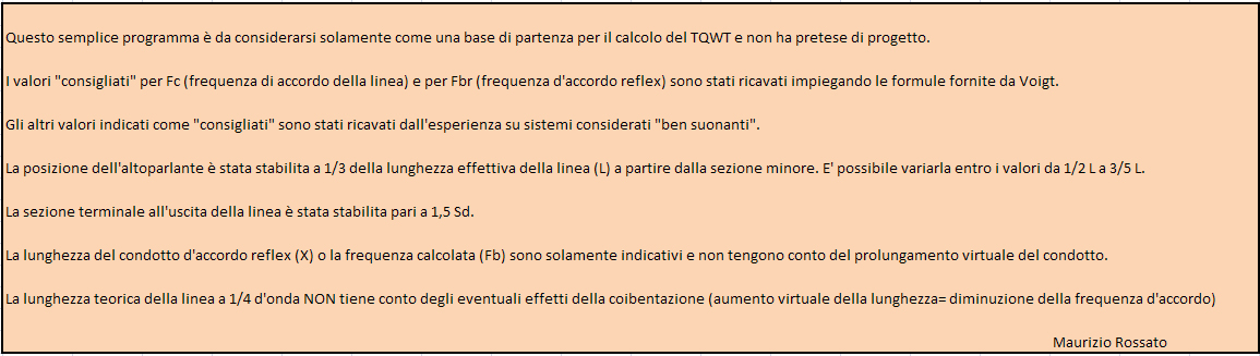

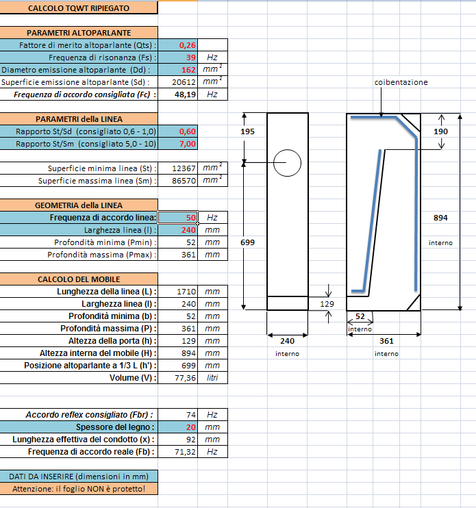

Come promesso ti posto un po' di numeri.
E' un semplice foglio Excel e, come scritto nelle note, deve essere considerato una base di partenza.
Ne ho realizzati alcuni con altoparlanti diversi con i dati calcolati ed i risultati sono stati decisamente confortanti.
Come vedi comunque la profondità finale è ancora 40 cm, siamo ancora nei limiti del W.T.? (Wife Tolerance)
P.S. si potrebbe anche tentare una "simil" Zigmahornet che poi non è altro che un TQWT a sezione costante e pari a circa 1.25 Sd.
Il mobile sarebbe alto circa 1.70m ma con ingombri in pianta molto ridotti.

- vince
- Messaggi: 624
- Iscritto il: 14 giu 2009, 04:38
- Località: Pordenone
Maurizio,
grazie per la tua disponibilità.
Stasera guardo con più calma i tuoi post e cerco di comprendere meglio la filosofia del diffusore.
A prima vista, di sfuggita non ho capito l'altezza del mobile... sul foglio excel non mi sembra risulti 1.70m!?!
Ciao, Vincenzo.

io credo che 1710 sia la lungheza della linea, ma essendo ripiegata mi ritrovo con circa 890 di altezza. quello che non capisco è come interpretare gli altri parametri.
per esempio cosa significa accordo reflex consigliato 74 Hz e frequenza di accordo reale 71 Hz, cioè come si interpretano questi parametri?

La lunghezza della linea è funzione della frequenza di accordo della stessa (1/4 d'onda) nel nostro caso:io credo che 1710 sia la lungheza della linea, ma essendo ripiegata mi ritrovo con circa 890 di altezza. quello che non capisco è come interpretare gli altri parametri.
lambda=344/f = 344/50=6.88 m
da cui
lambda/4= 1.72 m
Per quanto riguarda il discorso della frequenza d'accordo reflex, se vedi bene, la parte finale della linea è un vero e proprio condotto e quindi come tale avrà una sua frequenza d'accordo in funzione del volume complessivo del diffusore, esattamente come accade nei sistemi bass reflex.
Ci sono pareri discordanti in merito a questo pseudo-reflex e sulla sua reale influenza: spesso infatti questo condotto si riduce ad un semplice foro per il quale, dati i rapporti dimensionali e le frequenze che ne derivano, ha realmente poco senso parlare di sistemi risonanti.
Le relazioni, come già detto, sono ricavate dalle formule di Voight il quale considera anche questo aspetto.
Per il resto le dimensioni sono TUTTE INTERNE, compresa quella relativa alla sezione iniziale (quella minore) della linea ma tieni conto che non siamo "farmacisti" e piccole variazioni di qualche millimetro sono assolutamente ininfluenti, ad esempio l'altezza interna può tranquillamente variare fra 890 e 895 mm senza problemi.
Anche la posizione dell'altoparlante può essere variata, ad esempio potresti spostarlo in alto di una decina di centimetri in modo da averlo alla "quota delle orecchie".
Per la costruzione consiglierei l'impiego di MDF (vera!) da 19 mm di spessore: è facile da lavorare, non scheggia ed è comodamente verniciabile o rivestibile.
Infine per la coibentazione va benissimo il bugnato a celle aperte da 2+3 cm.

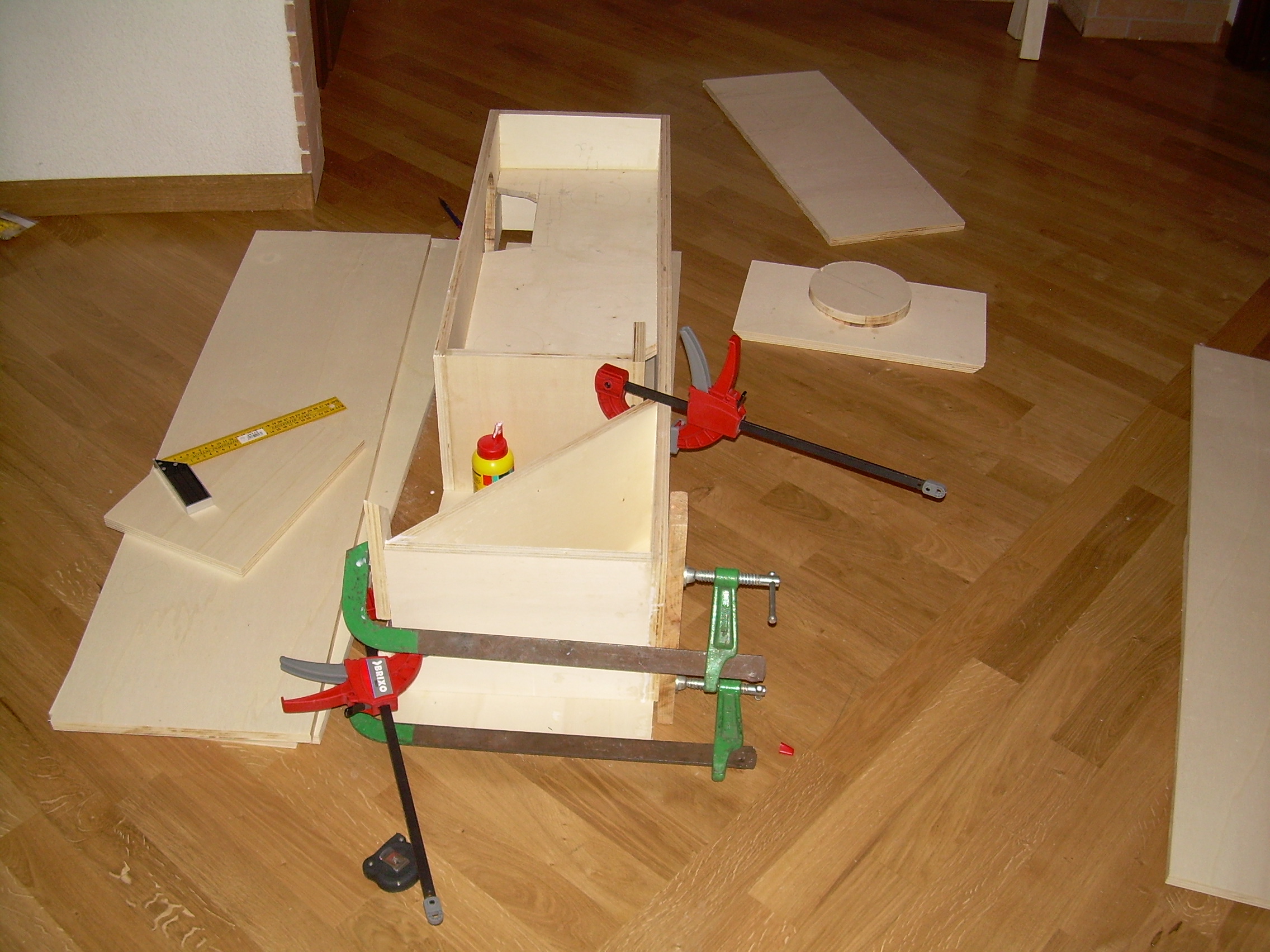

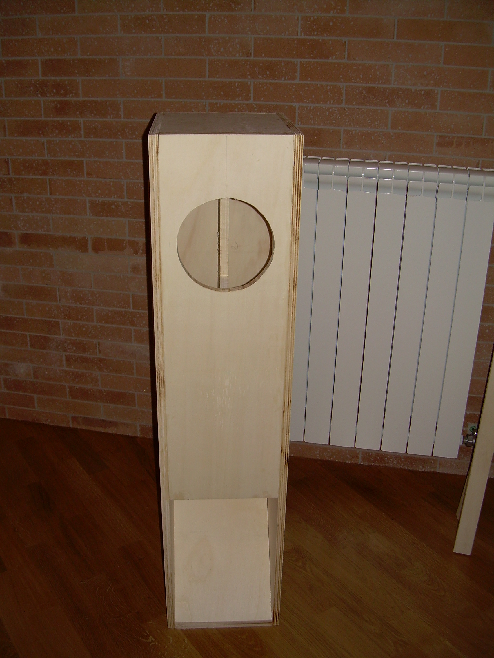

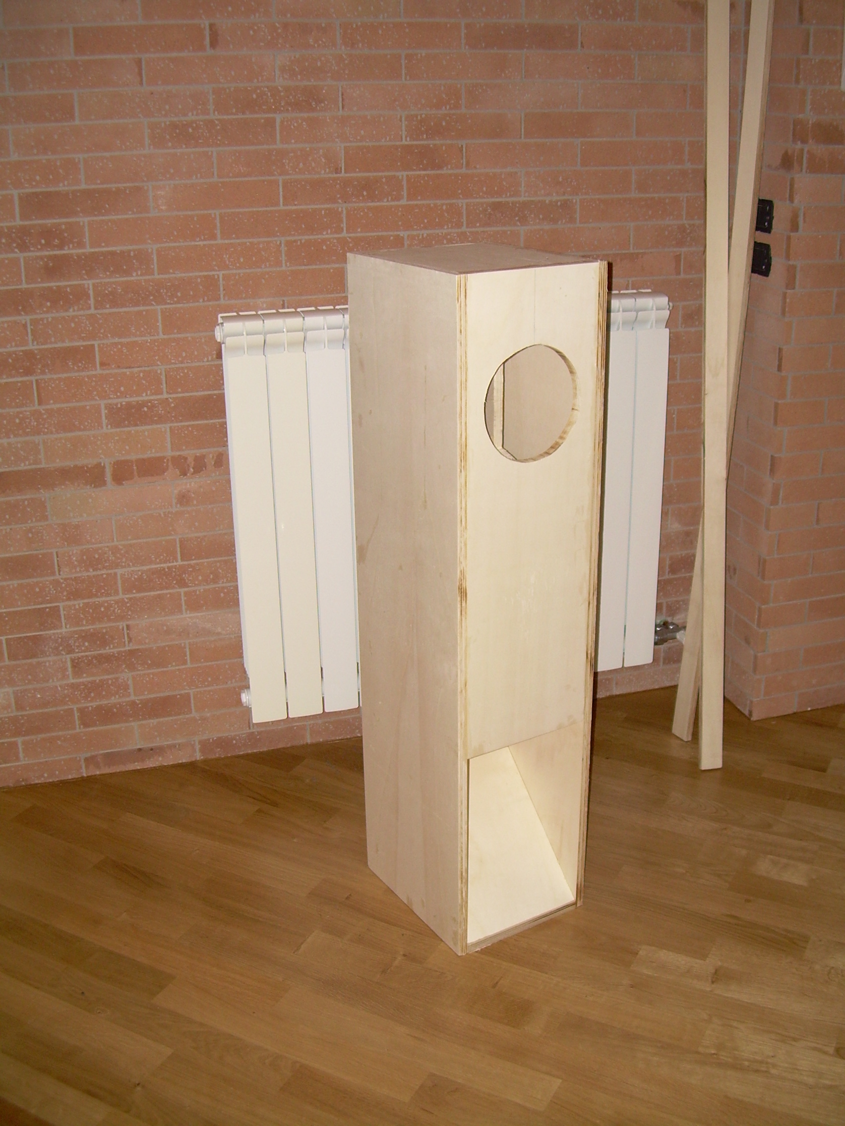

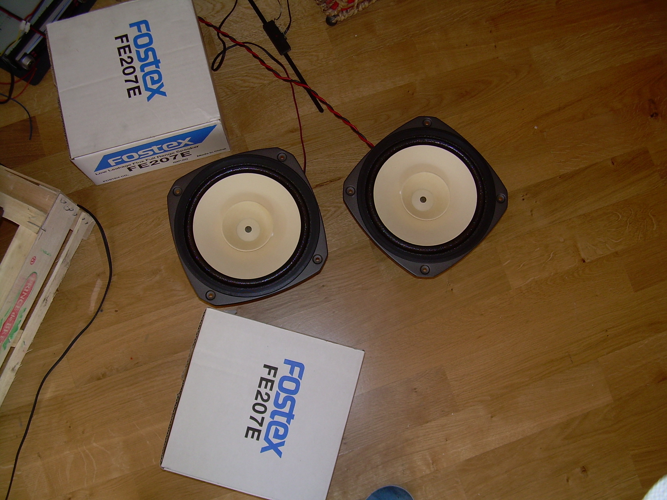

Gli altoparlanti sono arrivati:
presi sulla baya 199euro inclusa la spedizione (germania)
il legno già tagliato (multistrato 18mm). Tutto 80 euro:
Colla morsetti squadro. Pronti via.
Se qualcuno che già l'ha fatto vuole dare qualche consiglio, al solito gradisco, soprattutto su come rifinire i diffusori dopo l'incollaggio.
Ciao, Vincenzo.

Bravo!procede l'incollaggio...
Originally posted by vince - 30/10/2009 : 08:27:28
...penso proprio che a breve dovro` organizzare un viaggetto dalle tue parti! ; ) :p
BTW: ma (se ricordo bene i disegni che avevo visto) il setto divisorio della camera dell'AP non dovrebbe essere forato?

Solo una cosa: dalle foto "sembrerebbe" che tu abbia realizzato l'uscita della bocca utilizzando un unico pannello inclinato al posto della serie di elementi separati del progetto originale.
Se è così fai attenzione perchè hai ricavato una bella cavità chiusa che certamente risuonerà alla grande: riempila di sabbia!

Si ho optato per questa soluzione... è prevista dal progetto e fino alla fine mi sono posto il problema sul riempimento. Non l'ho riempito, ma credo che un buchetto si possa fare in un secondo momento!?
@paolo
Il pannello l'ho forato dopo il fissaggio semplicemente era troppo tardi per usare il trapano
Ho appena chiuso il primo mobile...
temo non sarà approvata nonostante il W.T. largo. Che faccio scappo
Segue immagine a breve.
Grazie per la compagnia!!!

Molte volte la fuga è la difesa migliore ma in questo caso non so se sia una soluzione percorribile...!Ho appena chiuso il primo mobile...
temo non sarà approvata nonostante il W.T. largo. Che faccio scappo?
La mia (wife) dopo 35 anni si è ormai rassegnata ad avere per casa ciarpame vario, tavolacci con 400V a portata di dito, cavi e varie altre amenità.
Io però ho il vantaggio di avere un ambiente tutto mio e prima di farcela entrare, un paio di volte l'anno, faccio pulizia...!
Scherzi a parte siamo curiosi di avere le tue impressioni sui risultati.
Un'ultima cosa: non affrettare i giudizi, i Fostex, ma in generale tutti i fullrange, hanno bisogno di MOLTO rodaggio, da nuovi sono praticamente inascoltabili, senza bassi e con le medioalte sparate in faccia; vedrai che dopo qualche decina di ore l'impostazione cambia radicalmente.

alcune foto
Siccome giovedi parto per la Colombia e non so se torno
non ho saputo aspettare e il rodaggio gliel'ho fatto fare in anticipo. Siamo alla 30ina di ore.
non sarebbe meglio "bluetaccare" entrambe le facce del cestello? (quella che guarda il fondo del mobile e quella che guarda l'ascoltatore)
Infine una domanda:
Sulle pareti interne (solo 3 su 6) come suggerisce l'autore va messo del materiale assorbente. Come vi sembra il materiale in foto 3? L'ho riciclato da una piccola azienda che fa materassi (feltro?). Qualcuno lo usa/consiglia?
alcune foto
Nella foto 3: Gli AP che fanno rodaggio.Un'ultima cosa: non affrettare i giudizi, i Fostex, ma in generale tutti i fullrange, hanno bisogno di MOLTO rodaggio, da nuovi sono praticamente inascoltabili, senza bassi e con le medioalte sparate in faccia; vedrai che dopo qualche decina di ore l'impostazione cambia radicalmente.
Ok sabbia..e se posso aggiungo che assolutamente devi riempire la cavità di cui si parlava
Questo l'avevo previsto (ho studiato bene) una perplessità a riguardo:Altro consiglio visto che ci sei è di trattare il cestello dei due ap con dello stucco per lavelli o blue tac perchè sono di lamierino esile è risuonano da paura!! ...e incolla del feltro al magnete perchè è una bella superficie riflettente che, alla fine, ti spara un mare di medi in faccia!! sono accorgimenti non distruttivi e a costo zero quindi....
Infine una domanda:
