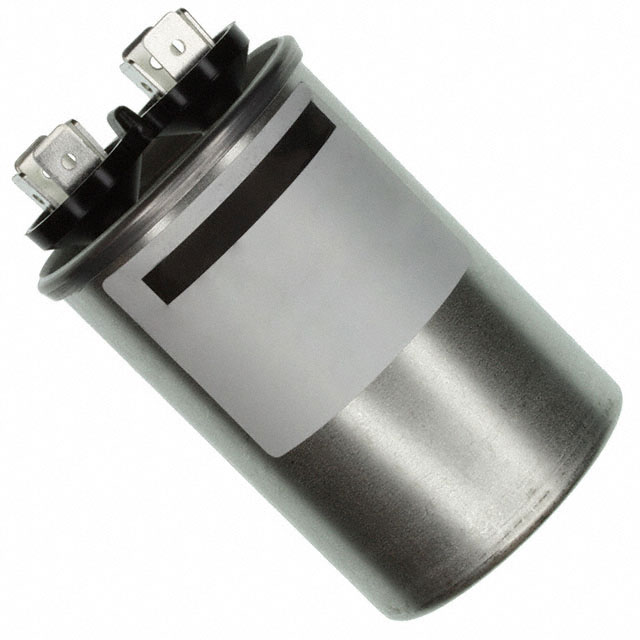

girovagando per la rete ho trovato questi condensatori in polipropilene metallizzato bagnati in olio
http://media.digikey.com/photos/Cornell ... 3720-F.jpg
http://www.digikey.it/product-detail/it ... -ND/821960
sapete dirmi che differenze ci sono tra la serie MPF, DMF e SF?
dato il buon prezzo avevo pensato di farne scorta.
vengo al nodo della questione, la maggiorparte di essi presentano sul datasheet solo la tensione max espressa in Vac (nel caso dei link è di 370Vac),
quanta tensione in continua possono sopportare? c'è un modo corretto di calcolarlo?
ho, modestamente, pensato che siccome il valore di 370vac è espresso in rms, potesse supportare il valore di Vac*2^(1/2)=370*1.4142=523.3Vdc
è corretta questa stima, oppure ho scritto fesserie? Possono essere usati come cap di filtro negli amplificatori od il loro uso è specifico per l'alternata?

cerca i datasheet e/o il catalogo del produttore, sarà sicuramente riportata la differenza.jaxx ha scritto:buongiorno a tutti,
In teoria si, in pratica forse, a volte è anche di più.quanta tensione in continua possono sopportare? c'è un modo corretto di calcolarlo?
Diciamo che potresti usarli precauzionalmente al massimo entro i 500V, ma sarebbe meglio anche qui consultare la documentazione del produttore.
Nel caso del primo condensatore di filtro, verifica anche il valore di picco della tensione (puoi simularlo con PSUD).

la formula RMS non c'entra molto in questo caso, se chiedessi al produttore dovrebbero risponderti dicendoti che per 500VDC hanno vita attesa di 20000 ore (o qualcosa del genere). vanno bene i motorrun (non i motorstart).

allora riassumo i risultati delle ricerche:
PEC (panasonic)
DRY:
-SMF met. polyester polypr. film cap
-PMF met. polyprop film
OIL:
-DMF met. polypr. film oil-wounded
CDE
DRY:
-OTB paper film foil ac/dc
OIL:
-SF met. polyprop. film oil-filled self-healing
-MPF met. polyprop. film oil-filled non self-healing
EPCOS
-CBB6 met. polyprop. film oil
NICHICON
-EC met. polyprop. film
a questo punto concentrerei la scelta su CDE SF o MPF, in alternativa i PEC DMF.
che ne dite? consigli, altro da aggiungere?
