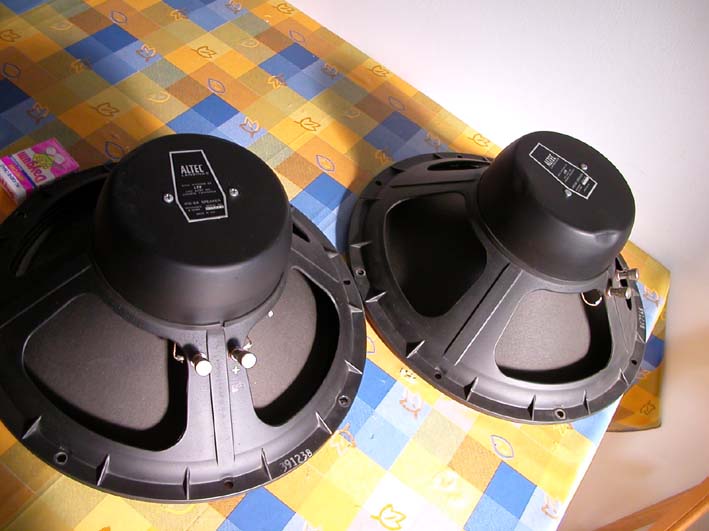

ho trovato su ebay questi woofer Altec smontati da casse Heathkit. Il link è
http://cgi.ebay.com/Excellent-Pair-Alte ... dZViewItem
Il rif. Heathkit è 401-409. Cosa dite sono effettivamente dei 416 e che tipo A-B-Z o altro?
Li prendereste?
416 altec per Heathkit
Io direi prorpio di ssssì, li qualificherei Altec 416 8 A , sentiamo cosa dice Mario.

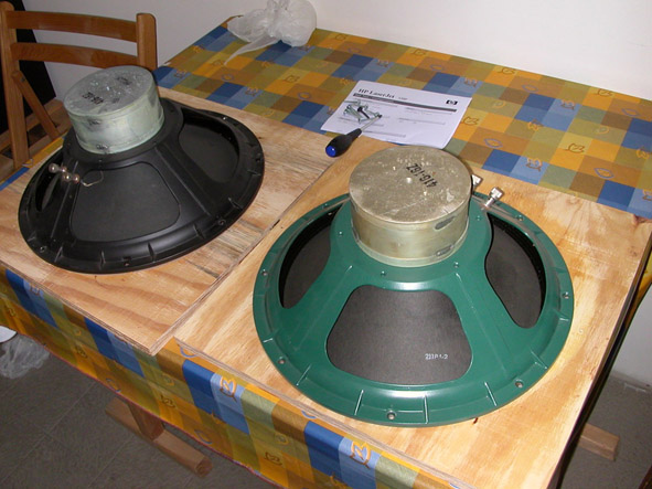

Nelle foto gli Z( magente nudo ) e gli A

per quello che vale il mio parere, la penso come Nullo. Altec si divertiva a imbrogliare le carte.
Considerando l'ottimo stato di conservazione, dovresti farti mandare una foto dove è stampigliato il codice del cono. Questo per evitare riconature non dichiarate. A naso sembrano splendidi.
Sono sempre felice di trovare nuovi estimatori del 416. Preparati i cassoni e comincia a godere.....(e a soffrire).
