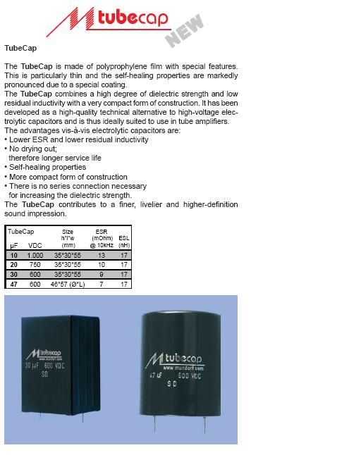

per alimentazione, non elettrolitici ci sono questi mundorf:
Mario StraneoImmagine
Ci sono i motorrun che credo costino anche meno. ASC ad esempio... ingombranti però ... ma molto apprezzati.
