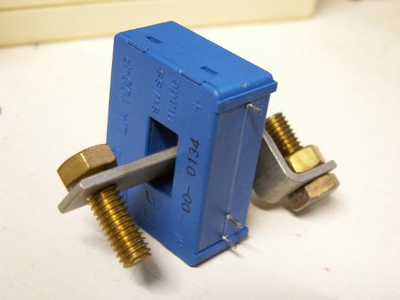

In commercio esistono dei modulini sensori di corrente simili a questo:
A prima vista potrebbero somigliare ai soliti trasformatori toroidali
per la misura della corrente alternata a frequenza di rete, in realta'
al loro interno contengono ben di piu:
Oltre al trasformatore di corrente ( in ferrite o mini-lamierini ) contengono
anche un sensore di hall ed un circuito amplificatore che linearizza la curva
di risposta dei due elementi tenendo conto anche della frequenza.
tali moduli vanno alimentati con tensione singola se si richiede la misura
di corrente unidirezionale oppure con tensione duale se e' richiesta la
misura della corrente alternata o continua sia in un senso che nell' altro,
l' uscita e' in corrente ( ovviamente divisa per il suo fattore di divisione! )
ed e' galvanicamente isolata dal circuito sotto misura
il sensore che vedete in foto e' un modello da 100A RMS o continui, 150A
di picco ed e' lineare dalla continua a 200kHz ( -1dB ), ovviamente ce
ne sono anche di correnti inferiori e/o frequenze massime maggiori.
Unito ad un alimentatorino duale da +/- 15V, una resistenza, un
connettore BNC e qualche metro di cavo coassiale si trasforma in un
ottimo sensore di corrente per oscilloscopio galvanicamente isolato
di ottimo prezzo! :o
Ho detto la mia..... buona autocostruzione a tutti

Originally posted by Teslacoil - 05/05/2006 :  23:49:25
Sono della LEM ;) ;) ;)
