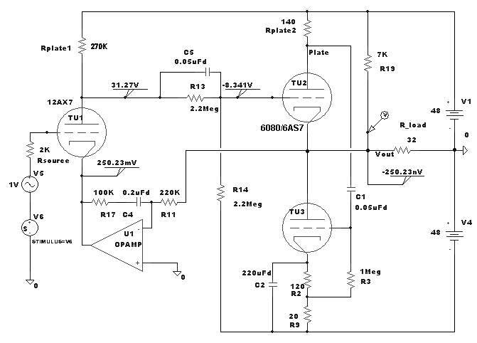

Sto lavorandoci... la scelta si è orientata sulla modifica di un progetto in corso di un pre a trasformatore. Dovrebbe venire un nano ampli a valvole octal. Per ora c'è solo il nome: Cuffiolo.Piuttosto occhio a cosa sono attaccate, per la mia esperienza le cuffie (tutte) sunano un ordine di grandezza meglio se con un buon ampli.

Lo schema mi sà che farò prima a dartelo di persona
comunque lo stadio di uscita è un White Cathode Follower.
Circa la corrente di offset temo le cuffie non ne accettino quasi niente, in realtà il mio è un OCL "con il trucco" perchè uso uno un operazionale per il FB in continua (e un poco anche in AC).

I 32 ohm pero' richiedono un ampli più robusto di un semplice cathode follower, ma questo è previsto.

Nel frattempo ho trovato lo schema del mio OTL a bassa tensione (che chiaramente non è farina del mio sacco ma di quello di PRR):
Mancano solo il relè per sconnettere le cuffie circa 30 sec. all'accensione e immediatamente allo spegnimento (dove il WCF le brucerebbe) e il filtro di crossfeed, che io reputo necessario in qualsiasi ampli per cuffie.
Come ti dicevo poi basta metterci d'accordo che te lo faccio ascoltare.
