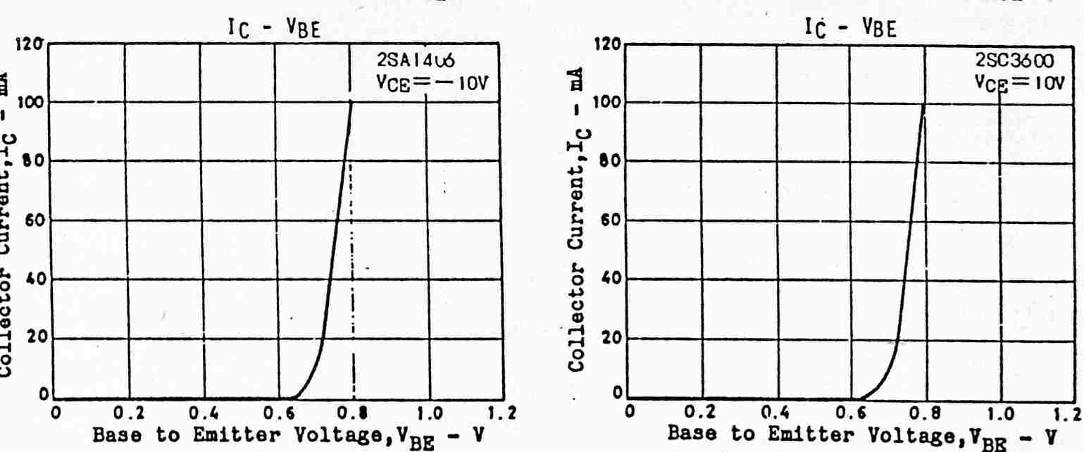

La linearità di un dispositivo attivo è caratterizzata dalla sua "curva di trasferimento", che di norma è visualizzata in un grafico bidimensionale con asse orizzontale che definisce la tensione di ingresso (Vbe o VGS o VGriglia), mentre in verticale si estende la corrente cche scorre nel dispositivo.
Un dispositivo ideale disegna una linea retta in modo che ad ogni valore di tensione di pilotaggio corrisponda una corrente di uscita proporzionale.
Il rapporto che esiste tra questi 2 grandezze è anche detta "transconduttanza" (tensione in > corrente out). In pratica corrisponde al "guadagno attivo" che il dispositivo è in grado di esibire. Più essa sarà elevata, piu la retta sarà verticale, al contrario, la linea tenderà ad assestarsi sul piano orizzontale (avremo una minore variazione di corrente di uscita....)
Esempio di curva di un performante BJT driver (2SC3600) da 200V:
Di norma, più il dispositivo ha una transconduttanza elevata più tende ad essere lineare la curva di trasferimento.
Un limite dei BJT (ma comune a tutti i dispositivi pur in forma più lieve...) è la classica curva "quadratica" che si nota nella prima fase di trasferimento (parte bassa della curva). Per ottenere una adeguata linearità si tende a sfruttare il dispositivo per un range di corrente di collettore sempre superiore a quello di zona non lineare, che nel esempio è di circa 20mA.
Oltre queste condizioni, si dispone di una curva di trasferimento molto lineare, ma nel nostro caso avremo anche un tale margine di guadagno da permetterci di "parzializzarlo" a nostro uso e consumo ("degenerando" la corrente su emettitore...), linearizzando ulteriormente le caratteristiche.
Un tale dispositivo, configurato con la classica resistenza di carico sul collettore (ed eventualmente reazionato su emettitore per ridurre il guadagno di tensione a valori appropriati), polarizzato in modo statico al centro della curva di traferimento, può esibire uno swing di tensione anche molto elevato, con una percentuale di THD estremamente limitata.
Già a questo punto, poche sono i dispositivi a vuoto in grado di essere più lineari. Attendo di vedere le curve relative di questi triodo "meravigliosi"....
Va detto che un BJT oltre a dare un vantaggio enorme rispetto alle valvole perchè è in grado di esibire transconduttanze molto elevate, quindi un margini di reazione molto maggiori (quindi margini di linearità intrinseca), è caratterizzato da una maggiore stabilità vs usura e non necessità di elementi energetici esterni, come nel caso del riscaldamento delle valvole.
Altro punto è che si trovano facilmente dispositivi molto lineari con capacità di gestione correnti relativamente elevate e con ampio swing di variazione.
Altro punto chiave è la facilità di polarizzazione, dato che con una VCE superiore a 10V la curva di trasferimento di questo esempio resta "attendibile", mentre nei sistemi a vuoto la tensione anodica è molto importante (non a caso esiste la compressione di seconda armonica, il sistema sotto una certa tensione Anodica perde inesorabilmente le sue caratteristiche di trasferimento....). Un fenomeno simile esiste anche per i BJT, ma un ampio margine di guadagno nella curva di trasferimento permette di gestire meglio anche questo fenomeno.
Già un "emettitore comune" in classe A, con i dispositivi del mio esempio esibisce una linearità da mettere in crisi qualsiasi "catodo comune" a triodi, ma questo lo dico io che non so di cosa parlo. Attendo di essere smentito dalle prove di Silvano....
Naturalmente si può parlare all' infinito di bande passanti, componenti armoniche e loro composizione, tecniche di compensazione e curve Ib vs Ic,
ma l' approccio tecnico di base resta sempre in questo grafico, altrimenti non si parla di linearità ma di altro....

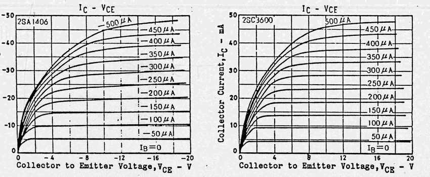

In attesa, per ribadire cosa intendo per "attendibilità della curva di trasferimento" vs Vcollettore, ecco i grafici relativi al classico test Ic - Vce:
Notare come la zona di non linearità (curvilinea) si assesti sotto i 10-15V di tensione di collettore, per poi dare luogo ad eccellenti rette.
Altro elemento, la buona (o ottima) equidistanza dell plotting verticale, al variare della corrente di base....
PS: questo oggetti non sono elementi con DC gain di 1000, ci sono anche selezioni con valore variabile tra 40 e 80 (la selezione "C"). non si sta parlando di guadagni poi cosi "stellari"....
