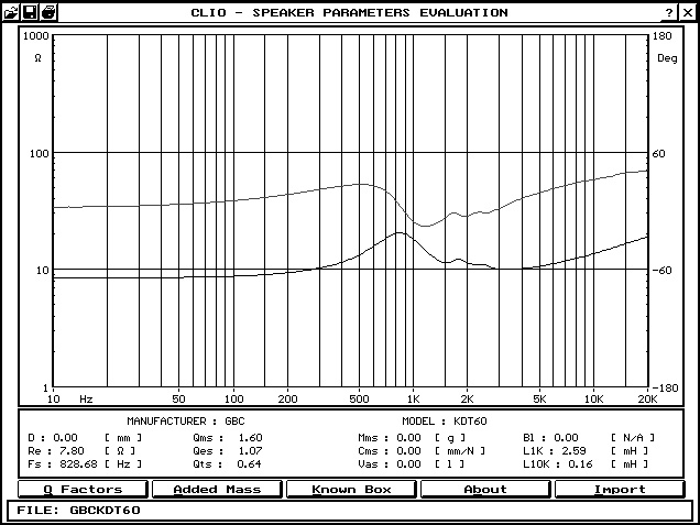

Il GBC l'ho misuato io, e ha una Fs a 700Hz, nonostante non abbia calotta posteriore e ferrofluido, se vuoi ti recupero le misure, comunque costa 19 euro, ma periodicamente la GBC lo mette in offerta alla metà...
è ovviamente una scelta controcorrente, ma per un sistema entry-level è quasi un must, più o meno come il 20mm della Ciare
www.audiofanatic.it

Per le misure mi faresti cosa veramente gradita.Il GBC l'ho misuato io, e ha una Fs a 700Hz, nonostante non abbia calotta posteriore e ferrofluido, se vuoi ti recupero le misure, comunque costa 19 euro, ma periodicamente la GBC lo mette in offerta alla metà...

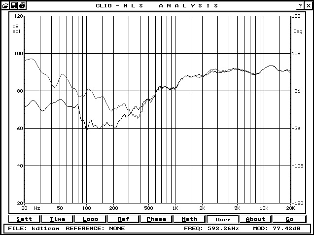

ecco qua, la risposta in frequenza è su due esemplari per controllare le tolleranze, che mi sembrano ottimePer le misure mi faresti cosa veramente gradita.Il GBC l'ho misuato io, e ha una Fs a 700Hz, nonostante non abbia calotta posteriore e ferrofluido, se vuoi ti recupero le misure, comunque costa 19 euro, ma periodicamente la GBC lo mette in offerta alla metà...

Le irregolarità possono cambiare a seconda del pannello su cui verrà montato, se non ricordo male nel mio caso il pannello era largo 50cm, però non ricordo se ero riuscito a montarlo a filo, da qui qualche irregolarità in più.
La Fs è 828 e non 700 come detto, ma è comunque molto bassa, inoltre il Qts di 0,64 è bassissimo e degno di ben altri marchi e prezzi
