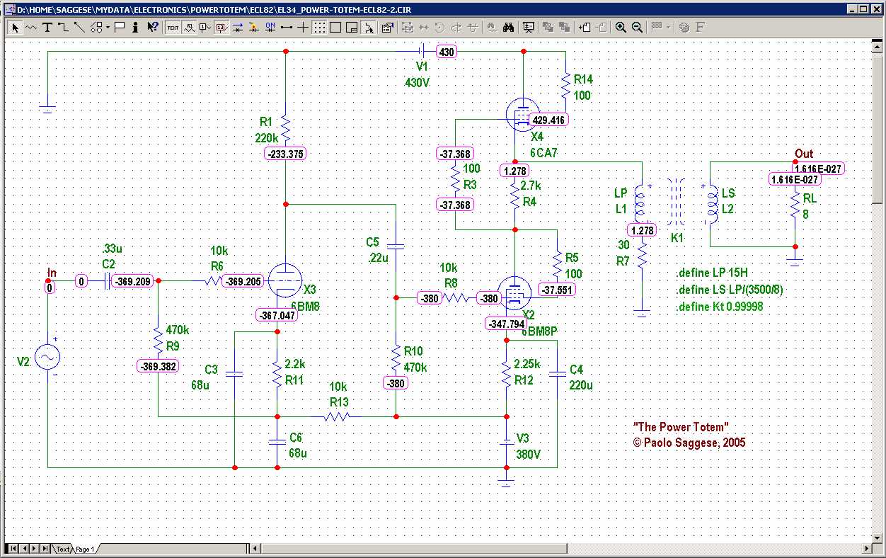

da UnixMan
(scusatemi se leggo e rispondo in notevole ritardo... )
In realtà io avevo letto di Unixman che con il progetto PowerTotem non si sforava di molto da quella cifra. Giusto Unixman?
Originally posted by ivcarlo - 28/06/2009 : 22:52:36
si`, per una versione "di base" (alimentazione semplificata con filtraggi CRC, componentistica economica...) direi che si puo` stare su una cifra non troppo lontana dal tuo budget. Tra l'altro poi nulla vieta di upgradarlo anche un po` alla volta in seguito.
Una incognita sulla spesa complessiva possono essere le finali: in non so` quale mercatino di Mosca le mie sono costate la bellezza di ben... 2 (due) US$ cadauna, :o mentre da certi "pusher" nostrani per gli stessi tubi ho visto chiedere cifre superiori di anche un paio di ordini di grandezza... :evil:
Il tuo progetto si basava sul "Russo" di Costruire Hifi?
no, sono progetti indipendenti e direi decisamente diversi. In comune hanno praticamente solo il tubo finale impiegato. :)

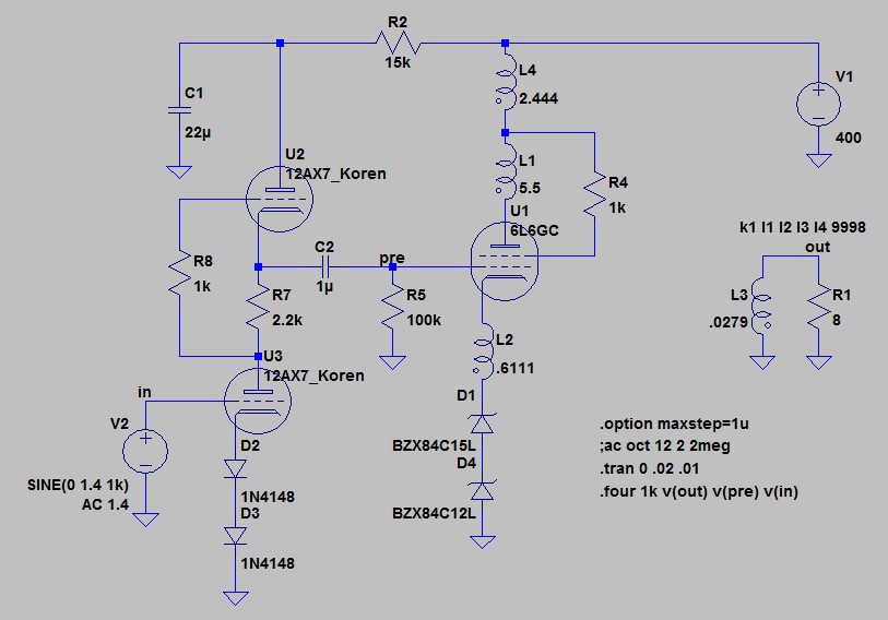

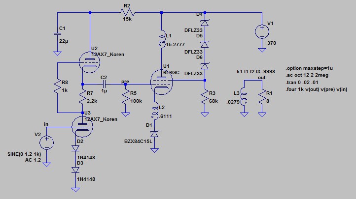

Ad es. qualcosa che usi un tubo della famiglia della 6L6 (6L6GC, 807, EL34, KT66, KT88, ...) come tubo finale. Con pochi accorgimenti in fase di progetto, questo ti permette di sperimentare svariati tubi per certi versi simili (ma per altri profondamente diversi) senza cambiare nulla... cosa che e` divertente ed istruttiva.

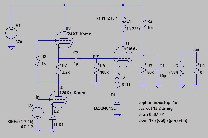

Propongo un'ipotesi di lavoro:
le simulazioni sono poco affidabili visto che il modello dei pentodi è molto approssimativo e quello del TUU è molto essenziale e non considera le caratteristiche parassite. Comunque trattasi di una 6L6 configurata a pentodo che dovrebbe fornire oltre 8w su 8 ohm con una dissipazione di 23-24 watt con una distorsione di 3-4% e con una Rout di poco più di 1ohm.
Il trasformatore di uscita è il TUU configurazione F ovvero a carico ripartito (il 17% degli avvolgimenti è sotto il catodo).
E' probabile che i punti di lavoro siano tutti da rivedere nella realtà però probabilmente il TUU potrebbe essere efficacemente utilizzato in una configurazione del genere.

Bello Francesco! Prova a vedere se un diverso accoppiamento catodico va meglio, se la cosa è giustificata ne facciamo realizzare uno ad hoc, per il pappafatta.
Inviato: 09 lug 2009, 18:00
da hobbit
Intendi parzializzazioni differenti dell'avvolgimento primario al catodo?
Come ho già detto c'è il limite forte della mal modellizzazione, proverò a cercare il miglior modello a pentodo della 6L6. Potrei prendere come curva di riferimento questa qui:
http://www.mclink.it/com/audiomatica/tubes/807.htm
Invece ci sarebbe bisogno dell'aiuto di Tiziano per modellizzare in maniera meno ideale la connessione F del TUU.
Con i miei giochetti, per quanto possono valere, ho visto che c'è una certa tolleranza al valore della retroazione applicata al catodo. Si bilancia un eccesso di retroazione alzando la tensione della griglia di schermo, il che è abbastanza logico.
Inviato: 09 lug 2009, 19:29
Intendo dire simulare diverse percentuali di feedback catodico e ultralineare, magari con secondario separato anche per ultralineare in modo da usare la tensione migliore per ciascun elettrodo.
Come valvola io userei la KT66, niente cappellotto in testa, bella forma economiche le shuguang..
Per i modelli, hai provato a vedere se Norman Koren ne ha rilasciati di migliori?

A far le cose precise la strada è lunga, ad esempio ci si potrebbe cominciare a leggere questo:
Immagine Attachment: Models applied to the Quad II valve amplifier.pdf ( 34002bytes )
La modellizzazione della UL la vedo molto critica almeno con i modelli attuali.

A Fabio non piacera` l'SRPP ; ) :D , ma non e` male.
Pero`... un po` di note e commenti:
* manca il disaccoppiamento sull'anodica tra finale e driver!
Sul simulatore funziona anche cosi` (non fosse altro perche` li` l'impedenza del generatore V1 e` zero...), ma se lo fai in pratica introduci del feedback indesiderato attraverso la linea di alimentazione... con potenziali inneschi di vario tipo a frequenze alte e/o molto basse (come ad es. il famigerato "motorboating").
Mettici almeno un banale R-C (che so`, e.g. 10K/100uF), i.e. sposta V1 dal lato di U1 e metti l'R-C tra qui` e U2.
In alternativa puoi introdurre volutamente dell'altro NFB (piu` "controllato") realizzando una sorta di "STC" collegando l'anodo di U2 direttamente a quello di U1 (da verificare se in questo modo hai ancora guadagno complessivo sufficente...).

allo scopo non trascurerei l'opzione PowerTotem... ; ) prova a simularla.
Questa e` una delle tante configurazioni che avevo simulato e che dava risultati interessanti:
(BTW, anche se allora avevo adottato l'alimentazione duale e per ragioni "storiche" e di pigrizia anche il prototipo del 6C33C DCMB e` ancora cosi`, e` meglio utilizzare una configurazione piu` "convenzionale" con le alimentazioni "sovrapposte" e le griglie di pre e driver riferite a massa).

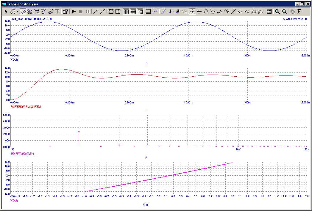

Questa e` una simulazione dello stesso:
Mettendo una stringa di zener by-passati tra placca e g2 (e.g. grosso modo cosi`, in stile "Optimised Electron Stream") in modo da abbassare la Vg2 ben al di sotto della Vg2-max dei tubi piu` "delicati" della famiglia, dato che il BIAS e` facilmente regolabile e l'impedenza riflessa del TU grosso modo compatibile ci si puo` divertire a provarli un po` tutti, dalle 6L6 alle KT100. 8)
(N.B.: poiche` la variazione del potenziale DC tra anodo e g2 altera i parametri del tubo, rispetto al circuito qui` sopra alcuni parametri vanno ri-ottimizzati).

Ok. Vedrò anche il PT!
Ho modificato il circuito inserendo le resistenze e il fattore di accoppiamento e variando qualche polarizzazione. Il circuito da 7.5w al 3%:
BTW, lo svantaggio principale del PT (cosi` come di DCMB e affini) e` la necessita` della doppia alimentazione che purtroppo aumenta inevitabilmente complessita` e costi rispetto ad una soluzione piu` "tradizionale".
Da questo punto di vista un circuito tipo quello che proponi e` decisamente favorito... e per una applicazione come "Secondo" (...dopo il "Primo" :D ) e` decisamente un bel vantaggio.
Originally posted by hobbit - 09/07/2009 :  21:06:29
hai provato a portare l'alimentazione a 430V ?
(se non ricordo male, il range "ottimale" dell'anodica -effettiva- per quella famiglia di tubi e` all'incirca sui 400-450V. Per quelli piu` "robusti" anche di piu`, specie se utilizzati a pentodo e/o cmq con la g2 a tensioni piu` basse. Dato che usi la polarizzazione "catodica", devi considerare che alla tensione di alimentazione stai togliendo quella di polarizzazione... per cui sei alquanto basso con le tensioni. Fermo restando il limite dei cond. da max 450V, io starei il piu` alto possibile... quindi 430V).
Oppure c'e` qualche motivo per cui vuoi stare per forza sotto i 400V ? (tipo hai gia` degli elcap da 400V? :D ). Pero`, nel caso, specie con configurazioni a pentodo od in UL forse dovresti provare a ridurre un po` il carico anodico. Prova a fare un po` di test facendo "stepping" sul rapporto di trasformazione (o piu` semplicemente sulla resistenza di carico). O magari anche a giocare graficamente con matita e righello sulle caratteristiche anodiche... ; )
Con i triodi -entro certi limiti- piu` e` alto il carico e meglio e` (o quasi). La linearita` cresce monotonicamente con l'impedenza riflessa. La potenza di uscita pero` ovviamente no: per questa c'e` un ben preciso valore "ottimale" al di fuori del quale la "resa" diminuisce.
Con tetrodi e pentodi usati come tali le cose pero` sono sensibilmente diverse. La distorsione ha un minimo per un certo valore del carico oltre il quale torna a crescere. In effetti, a complicare le cose questo andamento si ripete per le diverse componenti spettrali della distorsione con minimi che tipicamente NON coincidono ne tra loro ne con il valore per il quale si ottiene la max potenza. Per cui bisogna trovare un compromesso accettabile...
BTW: come detto, proverei anche in UL (che come funzionamento interno mi piace molto di piu` del pentodo "puro") nonche` con un partial feedback "simil-STC" collegando la placca di U2 direttamente a quella di U1 (a valle di L1). Con e senza carico ripartito e sia a pentodo che in UL.

Un oggetto molto strano che è sia UL che carico ripartito e che utilizza il TUU in una strana ripartizione degli avvoglimenti UL è questo qui:
Tira fuori poco più di 7watt, ha un comportamento dolce, una Rout di 1,6 ohm.
Sembra buona cosa.

Inviato: 13 lug 2009, 04:12
da dueeffe
Ok, ora togli quella schifezza di SRPP e metti un SRSE, e vediamo come suona.
FF

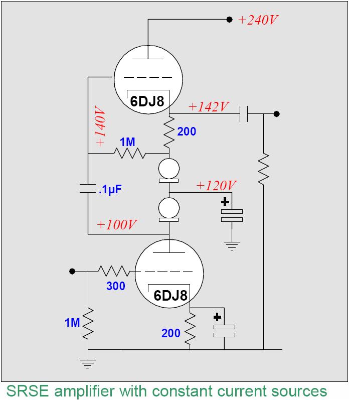

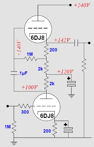

Inviato: 13 lug 2009, 04:40
da hobbit
Questo robo qui:
Se è questo non lo conoscevo. Che vantaggi ha rispetto due stadi SE accoppiati a condensatore?
Inviato: 13 lug 2009, 05:11
da dueeffe
Questo robo qui:
Originally posted by hobbit - 12/07/2009 :  23:40:31
SI, quel "robo"! lì.
Magari così:

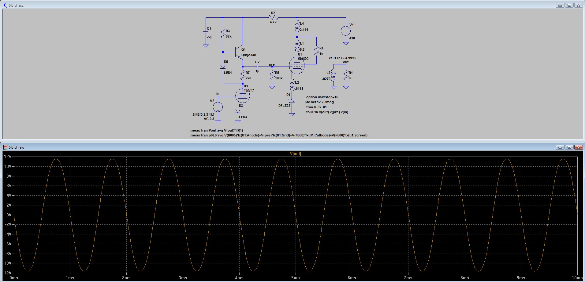

Al momento elimino l'SRPP con una soluzione del pluricitato Nardi:
I motivi sono vari tra cui la ricerca del massimo swing e l'eliminazione di un filamento con l'alimenrtazione separata che in un progetto che vuol essere economico non è male.
Ora però c'è bisogno di un pre o di un ulteriore stadio.
Originally posted by hobbit - 12/07/2009 :  17:40:52
se vuoi spremere potenza (e quindi salire in tensione) ed al contempo poter utilizzare senza problemi tutti i tubi della "serie", devi necessariamente ridurre la tensione continua sulla g2 rispetto all'anodica... per cui forse l'eventuale UL conviene farlo col partitore resistivo anziche` con il TU.
Per altro, la cosa ha anche il vantaggio di essere molto piu` "diretto" ed evitare gli effetti nefasti di sfasamenti/risonanze/etc introdotti dal TU... e come scrivevamo in un altro thread volendo da` anche la possibilita` di introdurre un "UL variabile" regolabile a piacere con un trimmer o potenziometro, cosa probabilmente molto utile almeno in fase di messa a punto ("in produzione" probabilmente conviene metterci un partitore fisso).

Ci rifletto Fabio.
Originally posted by hobbit - 13/07/2009 :  14:58:53
Togli di mezzo quella *azzo di ECC81!
:p
FF
Inviato: 13 lug 2009, 23:54
da UnixMan
Probabilmente se implementi una circuito simile utilizzando una 12AX7 (AKA ECC83) anziche` una 12AT7 (AKA ECC81) recuperi il guadagno che ti manca.
BTW, perche` non mettere banalmente un CCS a S.S. (al limite anche un semplice FET) sopra una 12AX7 ?
P.S.: se hai intenzione di fare esperimenti, cambiare ampli, etc, avere un pre separato torna sempre molto utile e comodo. Ma se invece sara` un oggetto da inserire in un impianto che restera` sostanzialmente immutato sine die, tutto sommato il pre separato non ha molti vantaggi... mentre di sicuro ha lo svantaggio di una interconnessione in piu`. Ed e` comunque un oggetto in piu` da realizzare, con i suoi costi, che per farlo bene sono tuttaltro che trascurabili. In una ottica di max semplicita` ed economia, forse e` il caso di cercare di evitarlo.

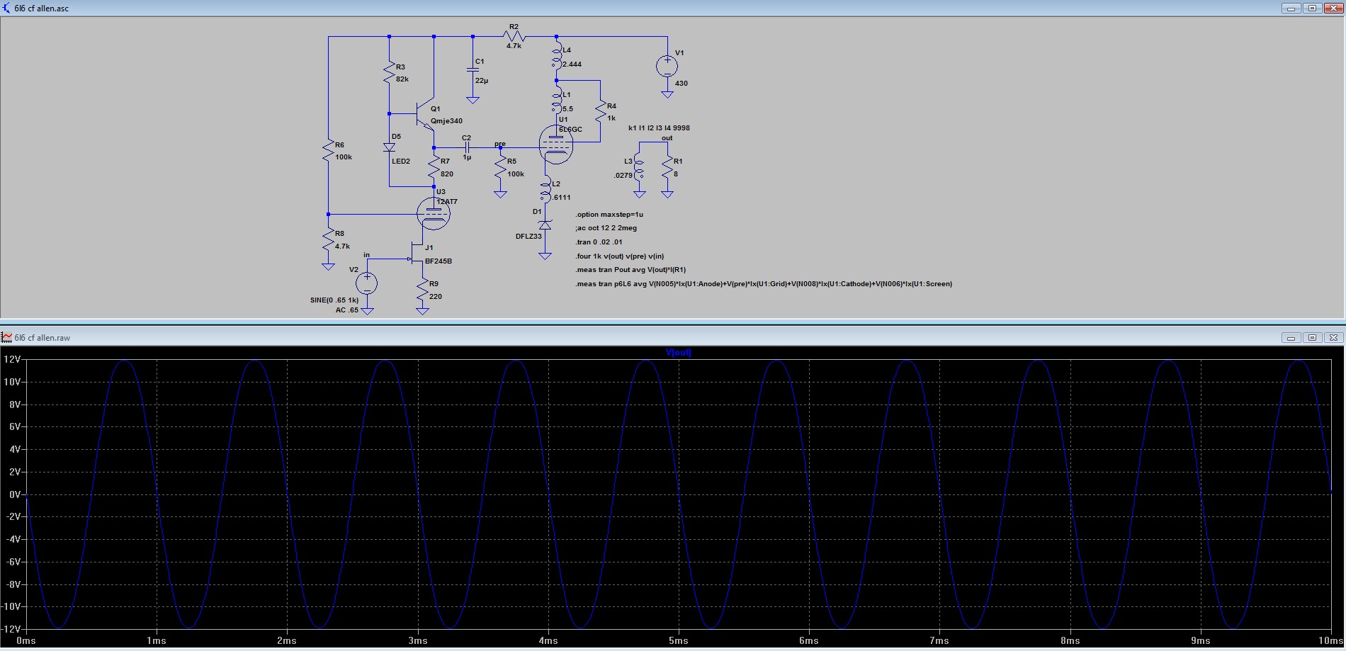

Lo stadio pilota deve essere abbastanza tosto visto che deve amplificare parecchio e avere un buono swing.
Tra le valvole banali quella che si comporta meglio delle quali ho i modelli (ho fatto poche prove) è la 12at7 alias ecc81. Vedrò di trovare soluzioni alternative, ma al momento la versione ufficiale è con la 12at7 a preamplificare.
Non ho avuto ancora modo di riflettere sul suggerimento di Fabio. Invece da un suggerimento di Tiziano (se ho compreso bene) per restare su un 2 stadi, mi è venuto fuori questo ibrido qui (ibrido in tutti i sensi!):
Non so se montato potrà funzionare. Su spice al momento della foto è in softclip erogando 9.5w su 8 ohm!
Ha bisogno solo che qualcuno provi a montarlo. ; ) Il led ha una ddp di circa 2v e lo zener di 33.25v. Il resto dei componenti li conoscete. Se qualcuno mi aiuta con il progetto di una bella alimentazione valvolare 430V 70mA per canale ..... dato che non ho esperienza con i diodi a vuoto né con PSUD!
