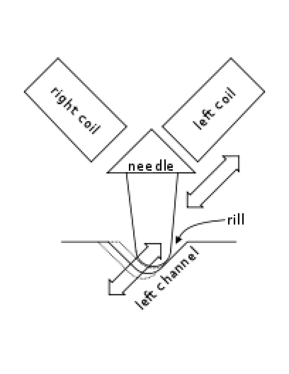

In questo DOC, postato nella discussione sull'antiskating qui sul forum, in fig. 11, viene esemplificato come si muove la puntina con segnale in controfase e pari ampiezza.
In quel particolare caso, si muove solamente in alto ed in basso, rimanendo perfettamente centrata rispetto alla linea mediana del solco.
Questa foto, rappresenta un solco con segnale in fase e pari ampiezza:
Lettura con solo movimento laterale.
Lo si può ritrovare nella fig. 10, del documento sopra citato, sempre nello stesso, ci sono disegni che spiegano ( forse dovrei convenientemente dire, provano a spiegare) come lavora un bulino incisore.
Nel primo caso, quello citato da Paolo, il bulino sale e scende, nel secondo, si muove lateralmente. La puntina, giustamente, deve muoversi nello stesso modo.
La cosa si spiega, perché una delle due bobine che muove il bulino, è collegata in controfase rispetto all'altra (così sarà anche per le bobine della testina).
Il movimento che ne deriva, sarà in alto e basso per segnali in controfase tra loro, cioè entrambe le bobine tirano o spingono.
Per quello in fase, il movimento sarà solo laterale, una bobina tira e l'altra spinge come avviene in un push pull...
...ma meglio leggere il doc.

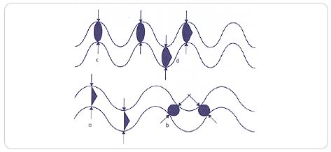

Per visualizzare, si può dare un'occhiata alle figure seguenti, tratte da questo Sito:
A record groove showing the angles of different stylus types in relation to the groove when tracking the modulation.
a. cutting stylus.
b. spherical stylus.
c. elliptical stylus.
d. Fine Line stylus.
The elliptical and Fine Line styli are able to follow the groove modulation more accurately than the spherical.

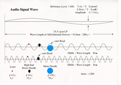

In questa figura, un'idea delle grandezze in gioco a 20KHz:
Ad ogni modo, a mio giudizio, la polvere non permette in genere di rilevare nella maniera dovuta quelle ampiezze, basta fare una prova con un disco prima e dopo averlo lavato e preferibilmente ancora bagnato, per ascoltare come le frequenze alte cambino.

Roberto, abbi pazienza; fai una cernita delle citazioni, prima di postarle, perchè quelle immagini che hai riportato sono disegnate (specialmente l'ultima) da persone che non hanno capito una beata fava (perdonate il latinorum :) ) del processo di trasduzione del disco.
La seconda immagine vuole forse significare che lo stilo conico -non riuscendo ad entrare nella gola del solco- clippa l'onda incisa !?
Allora la mia Denon dovrebbe clippare tutte le onde con frequenza superiore agli 8 KHz (non è un valore scelto a caso, questo).

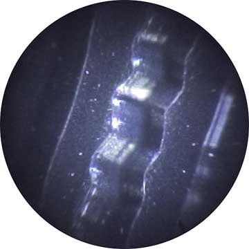

Molto bella, per me, anche questa foto, che dimostra come la polvere possa inficiare la riproduzione, generando una variazione nel profilo del solco:

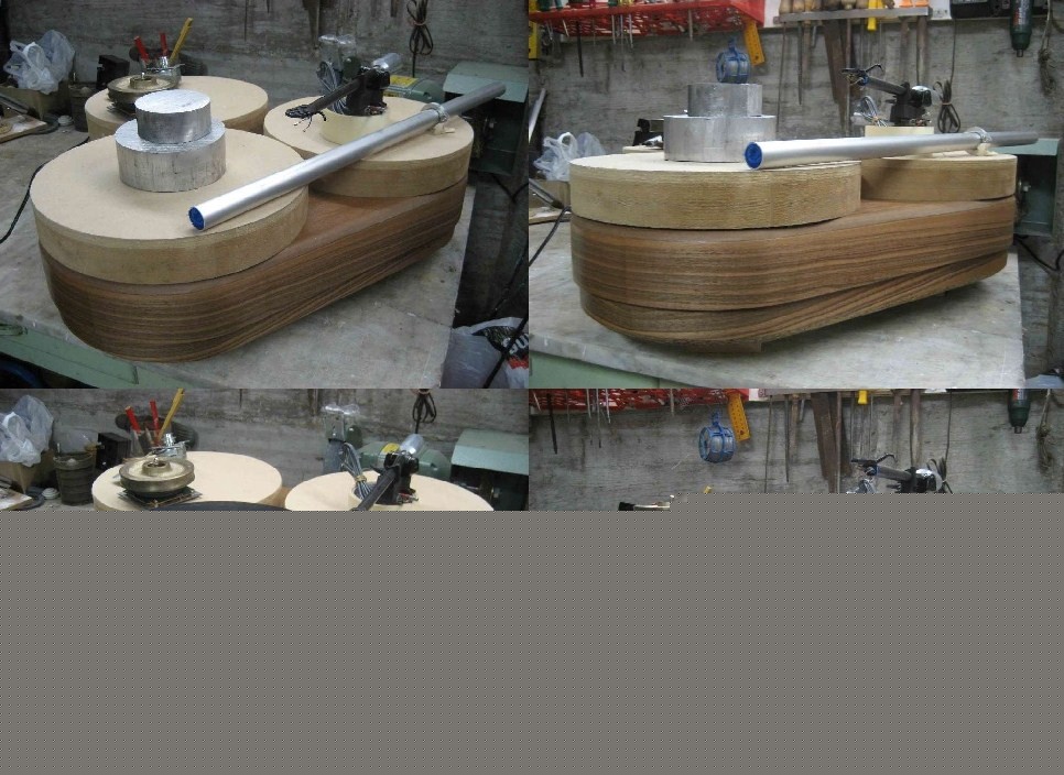

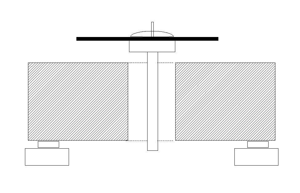

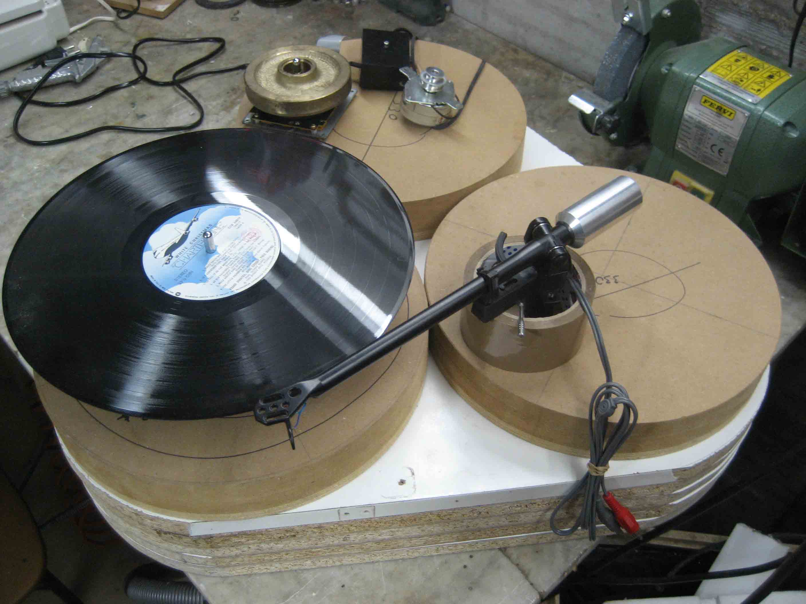

Intanto, dopo aver dato una occhiata in cassetti e vari oscuri antri, utilizzando quel che ho rimediato in casa, ho cominciato a verificare gli ingombri del gira.
Qualche vecchio sportello diventerà una base, 10 cm. di spessore in truciolare, sotto ci saranno molle ad aria Moss. Sopra di essa, dei cilindri in MDF, ricavati preparando gli alloggiamenti dei woofer delle mie casse, ospiteranno le varie parti, motore, volano, bracci, e piatto.
Questi dischi, poggeranno sopra dei sacchetti di polvere. Avrò così maniera di poter agire indipendentemente per le tarature in altezza e distanza reciproca.
Quello che ospiterà il braccio, ruotando, può accogliere bracci, con misure fra i 9" ed i 18".
<<Beh, devo essere ottimista. Va bene, dunque, perché vale la pena di vivere? Ecco un’ottima domanda. Beh, esistono al mondo alcune cose, credo, per cui valga la pena di vivere. E cosa? Ok. Per me... io direi... per Groucho Marx tanto per dirne una..>> Ike da Manhattan
Non è più semplice da realizzare la struttura "alla drpaolo", del giradischi rosso? Vorrei capire in un futuro da dove mi converrebbe partire... :)
Giame, intanto, occorre vedere se lì ti vuoi fermare, o vuoi spingerti un poco oltre in seguito ( almeno nelle intenzioni).
Se non vuoi usare né le molle, né gli elastici sotto il telaio, qualcosa d'altro per ridurre le vibrazioni dovrai inserirlo in ogni caso, ed almeno lì, qualche sacchetto, lo metterei.
Inserire stabilmente nello MDF delle colonnette che non vibrino a loro volta, non è facile. Puoi usare dei robusti blocchetti di legno ( 3 o più) incollati allo chassis, oppure fare una ciambella, io ho intenzione di fare così:
Ci sarà bisogno di potere regolare oltre le altezze, anche la distanza fra le varie parti, lasciare libere alcune, oltre che migliorare il disaccoppiamento, permette di potere apportare modifiche e ad esempio, cambiare la lunghezza del braccio.
Credo che sia impossibile prescindere dal volano, anche se si implementasse un alimentatore particolare per il motore (come del resto ha fatto Paolo). In ogni caso, si era parlato di variazione di velocità, nella discussione precedente e di quale modalità fosse più accettabile.

Molto ma molto lentamente, ecco qualche progresso, il basamento comincia a prender forma, il resto decisamente no.
Il tutto, dovrà essere duttile, dovrà supportare diverse configurazioni, qualcosa di più vicino alla standard e altro di più azzardato per fare esperienza.
Se ci proverete, lasciate perdere il MALEDETTO triangolo per forme più comode da lavorare, per ora è nel seguente stato di finitura, alcune fresature sono state eseguite per alleggerire almeno visivamente quel "gnocco" che da solo pesa circa 20Kg:
