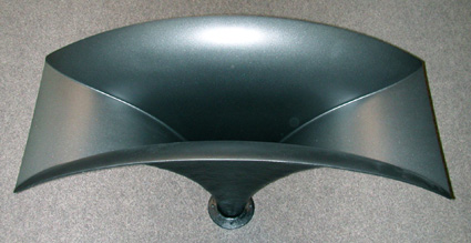

ho buttato giù un foglio di excel per il calcolo della tromba radiale con espansione esponenziale, ho utilizzato le classiche formule per la tromba esponenziale, ma le aree le ho sempre calcolate usando la corda della circonferenza, visto che la tromba è radiale.
Confrontando le dimensioni con le trombe della fostex si nota una notevole somiglianza per cui penso che il calcolo sia giusto.
Si nota che la prima parte si restringe, poichè la parete dritta ha una espansione troppo accentuata, servirebbe il primo pezzo curvo come nella foto con i 2 driver postatata precedentemente.
Probabilmente utilizzando il profilo con il restringimento si avrebbero delle deleterie riflessioni, infatti le fostex non lo hanno per cui l' espansione esponenziale viene approssimata.
Devo provare a dare un profilo anche alle pareti laterali, non sò se conviene fare una curva esponenziale, in definitiva l' importante è il tipo di espansione, il profilo potrà solo controllare la dispersione sul piano verticale ed orizzontale
