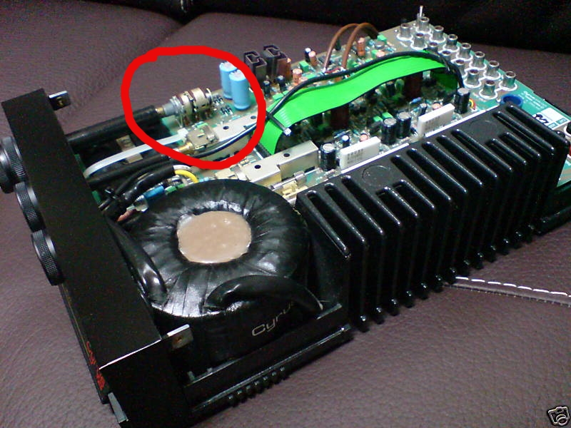

Cari membri del forum , sono un grande appassionato di hi fi e ho acquistato da poco un mission cyrus 2 purtroppo nella spedizione si è rotto il potenziometro del volume che integra anche la separazione dei canali potreste dirmi dove posso trovare questo potenziometro , vi ringrazio e vi saluto. Alekos

Salve e benevenuto.
Sembra che ti serva uno di questi:
Puoi scegliere tra 3 vie:
1)Chiedere il ricambio alla CYRUS o alla GTO
(opzione consigliata)
2)Leggere i valori esatti, per poi assemblarti il tuo potenziometro concentrico, utilizzando i componenti modulari di una delle varie ditte che li commercializzano.
ESEMPIO
3)Una volta noti i valori, cercare nei vari cataloghi. Magari lo trovi tra quelli standard commercializzati varie ditte.
saluti,
