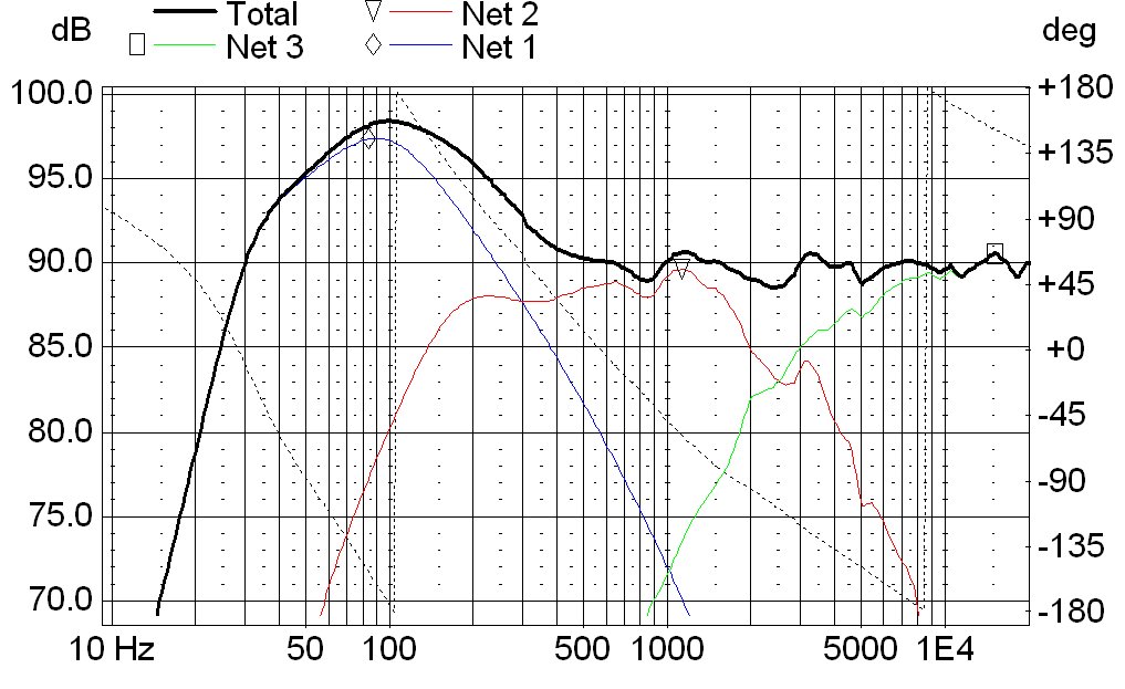

Per la potenza nessun problema lo alimento con un valvolare.....(max 50W). Il mio dubbio sullo scan è relativo all'accordo e cioè perchè mi è stato suggerito 35Hz mentre con lspcad è consigliato 63litri a 27Hz....(accordo B3).
Io per avere una maggiore presenza di bassi (comunque notevole)avrei scelto 31Hz e 75litri.
Vi allego la simulazione, saluti

Originariamente inviato da btsroma - 21/05/2008 : 15:09:14
cos'è? uno scherzo?

allora sbagli a simulare...E' una simulazione, in ambiente quel picco non esiste così pronunciato, con il tre vie che ho realizzato (25 scan e 18scan e 9700)praticamente ho un andamento del genere (max con 95db) e la misura è una retta da 18Hz a 22KHz. Ti allego la misura (la simulazione è come ti dicevo simile..)Saluti

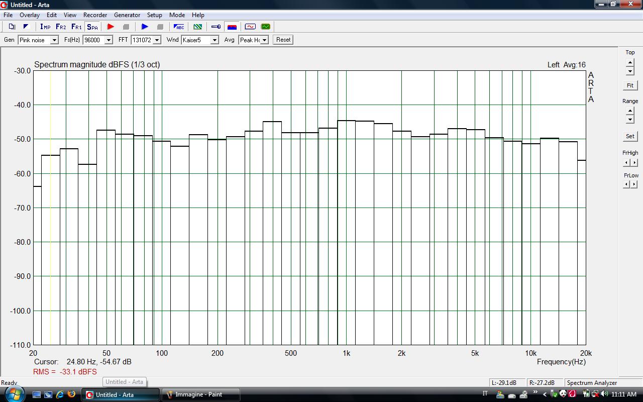

anche la misura in ambiente comunque non è corretta, quella risposta a terzi d'ottava indica un sistema sbilanciato in alto, non so da dove provenga la convinzione che una risposta piatta in ambiente sia corretta (o meglio, credo di saperlo

La misura che ti ho girato era effettivamente sbilanciata in alto (avevo solo questa al momento disponibile) ma serviva solo a mostrarti che il picco in basso non era presente(non mi sembra che LSPCad e Audio for Windows a 20Hz ricalchino perfettamente la realtà ma potrei sbagliare....). Volevo approfondire il discorso della curva di risposta piatta. A prescindere dalla filosofia qual'è a tuo parere quella da perseguire? Nel mio caso con una situazione in bassa frequenza (fino a 200Hz) di circa 1, 2 db in più rispetto alla gamma media e un db in più in asse per l'alto (>2,5KHz) all'ascolto mi sebra di percepire ottimi risultati. Qual'è la tua opnione?
Grazie saluti
), ma un sistema del genere suonerà in modo timbricamente scorretto...

Come dice Filippo, dubito molto che la simulazione sia corretta. In ambiente proprio le frequenze nell'intorno dei 100 hz si accentuano, nella tua misura a 1/3 oct c'è addirittura un piccolo avallamento.
Mi vengono in mente 3 cose:
1) Un woofer è stato collegato in controfase per errore
2) la simulazione è errata
3) ascolti musica in una stanza anecoica

1) Il woofer è in controfase(non è un errore), mid e twetter in faseCome dice Filippo, dubito molto che la simulazione sia corretta. In ambiente proprio le frequenze nell'intorno dei 100 hz si accentuano, nella tua misura a 1/3 oct c'è addirittura un piccolo avallamento.![]()

Intendevo dire un woofer (uno soltanto) è in contro fase.
Ti ripeto, è strano che nella simulazione anecoica ci sia un esaltazione di oltre 7 db a 100 hz mentre nella misura a terzi d'oct, non solo non ci sia traccia dell'esaltazione, ma pure è visibile una leggera attenuazione, non trovi?
Hai forse sovrastimato la sensibilità dei woofers?

I dati della simulazione sono presi dalle curve dei diffusori presenti nei sumulatori(nel caso specifico LSPCAD), per il resto non sò che dirti...
Comunque dal vivo suona bene, molto caldo esteso in frequenza (il minimo dell'impedenza e a 18Hz...).Nei prossimi giorni mi ridivertirò con ARTA, vediamo se riesco a migliorarlo.
