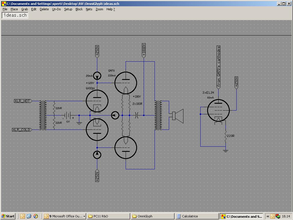

Black Beauty deve essere un amp invadente, luminoso e fracassone. Con le GM70 in PP in uscita ed oscenamente sedute sopra un pentodo. I driver a bassa impedenza in accoppiamento diretto e la A2 dietro l'angolo. Posso persino ipotizzare di far guidare le griglie dal catodo del CCS per mandare a cagare lo slew rate. E ci voglio pochi componenti, ridotto all'osso.
Poool. Sparate le preferenze per il driver e trovatemi un pentodo che possa ingoiare 200mA e dissipare 40W.
That's it.
That's it.

http://www.tubecollector.org/cv4060.htmSparate le preferenze per il driver e trovatemi un pentodo che possa ingoiare 200mA e dissipare 40W.
Originally posted by gluca - 15/05/2008 : 00:05:10
forse i 40W non ti servono tutti..
Forse fai prima a usarne due in parallelo, magari tubi con catodi robusti che così durano una vita. Prova a guardare qualcosa dai russi su ebay... dovrebbero avere qualche pentodo pass-element per i regolatori serie.

Il driver 6H30pi potrebbe incominciare ad avere problemi (griglia positiva) con 12Vpp di segnale alla sua griglia che darebbero 172Vpp alla GM70: abbastanza per portarla in A2.
La 6H30 è polarizzata a 120V/20mA/-6V
La GM70 è polarizzata a 70V/100mA/-70V
Ho aggiunto anche il CCS per lo stadio di uscita: una tripletta di EL34 con relativa polarizzazione. Ho omesso il condensatore di bypass alla G2 che dovrebbe essere già nell'alimentazione del driver di +250V.
Ciao Gluca,
finalmente iniziamo con il PP di GM70.
Debbo ancora finire alcune cose per il GM70 di Natali... a breve dovrei liberarmi.
Per i pentodi russi fai indagare ad Andrea?
Circuitalmente ora seguiamo i tuoi neuroni e vediamo cosa ne esce.... visto che pensi di utilizzarlo per i bassi che DF prevedi?
Trasformatore di ingresso per il momento direi di usare il TUU, oppure provare con quello che abbiamo in giro (se adattabile).
Dopo possiamo provare a dimensionarlo e costruirlo.
TU rilevo la curva di induzione del nucleo e procediamo con qualche simulazione con OPT.
Occorre decidere la frequenza inferiore a -1 dB e verificare se la colonna del nucleo è sufficiente.
In linea di massima:
A) due semiprimari avvolti contrapposti
B) secondari avvolti in bifilare
C) sezionamenti da valutare... senza farsi problemi
abbondiamo

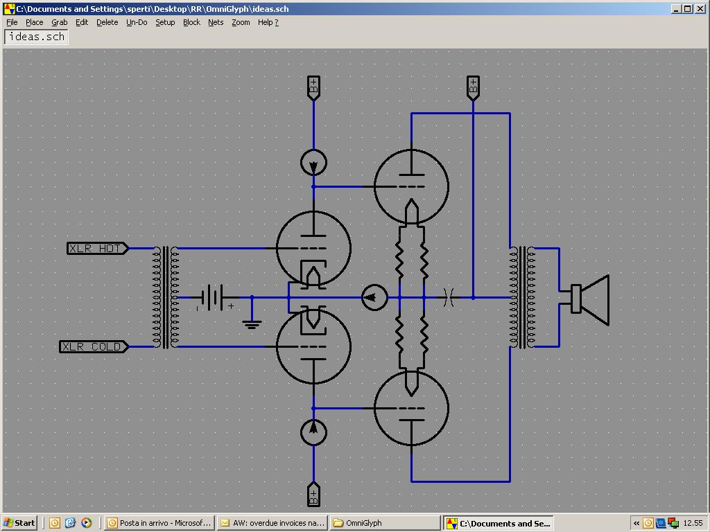

Ripensavo allo schema. Continua a piacermi l'idea di base ma storco il naso per tutte 'ste vavole usate nel pozzo di corrente sotto lo stadio finale.
Credo che modificherò il tutto portando a terra i catodi delle finali ed utilizzando una alimentazione negativa per lo stadio preamplificatore. Mò mi gratto un pò il cranio capelluto.

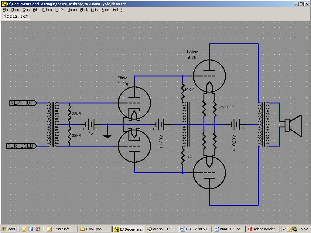

Ecco, così mi piace di più. Si noterà che è BB duplicato specularmente. Ho fatto questo amp (la versione SE) con la 6C45pi e mi piacque davvero molto.
Alcune note
1) Le resistenze RX1 ed RX2 permettono di bilanciare lo stadio finale, non interessa che le due sezioni delle 6H30 siano bilanciate (mi riferisco al punto di bias).
2) Le alimentazioni sono sovrapposte e la terra è al catodo dello stadio di ingresso.
3) La induttanza di carico delle 6H30 può essere una sola con due bobine sullo stesso nucleo oppure due induttanze separate.
4) L'alimentazione del driver deve essere a voltaggio di 200V circa e non 120V come riportato sullo schema. Devo poi fare un pò di conti più precisi.
EDIT: nota 4)
OH Gluca,
oggi ho ricavato le caratteristiche del nucleo EI150 domani faccio il file per OPT; cosi iniziamo a fare qualche ipotesi di progetto del TUU
Serve il valore ipotetico e lo "swing" di tensione a cui è sottoposta e si progetta (non ricordo se si progetta per induttanza doppia o quadrupla debbo trovare gli appunti).vaaaa bene. e per la induttanza interstadio?
Originally posted by gluca - 05/08/2008 : 14:44:37
La prima versione la facciamo in M6GO e poi una volta ottimizzata possiamo passare all' amorfo oppure HiB laminato 0.1.
