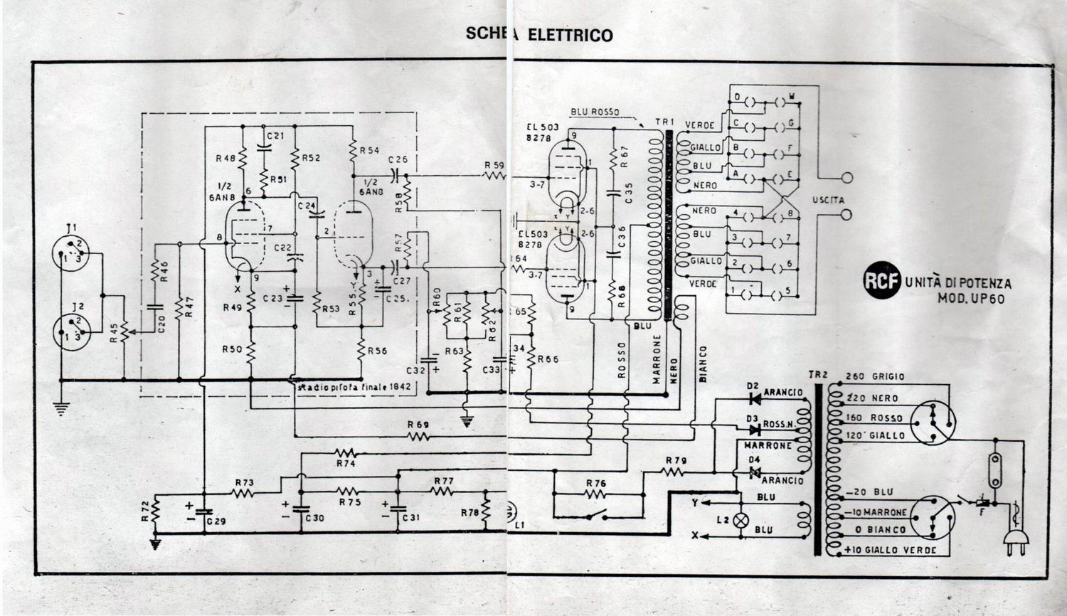

Salve
Per vavore, qualcuno sa dirmi dove trovare lo schema di questo ampli
RCF AM 30
ho trovato uno schema che dovrebbe essere simile, ma non quello di questo modello
GRAZIE
KagliostroImmagine

Ciao :)
Le valvole sono proprio quelle dello schema una 6AN8A e due EL503
Smontato l'ampli e controllando lo schema del finale mi sono reso conto che lo schema è pressochè lo stesso, le differenze che rilevo sono quasi sicuramente dovute a "riparazioni" o "smanettamenti vari"
per la parte pre, invece, non ci siamo, quella che ho trovato è completamente diversa, il "mio" pre è composto da quattro stampati con i seguenti codici:
due 1837 = ingressi microfono (con conrollo volume e selettore impedenza rotante a tre posizioni L - M - H
uno 1840 = ingresso Phono e Rec. (con commutazione a slitta)
uno 1836 = modulo con controlli di tono Bassi e Alti
GRAZIE per l'attenzione e per eventuali notizie :) :) :)
