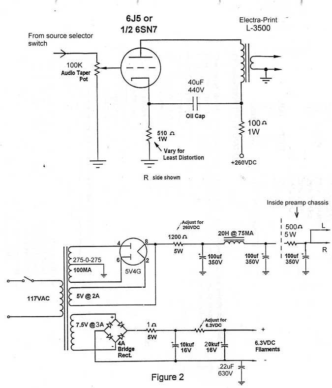

il trasformatore d'uscita potrebbe essere il tango np126 la resistenza catodica la raddoppierei :D :D

non voglio usare l'accoppiamento a trasformatore...troppo costoso per le mie tasche.
ho dato un'okkiata allo schema del Dolce Linea di Nardi...peccato non ci siano le tensioni di lavoro :(
Messaggi: 6632
Has thanked: 28 times
Been thanked: 28 times
Se ti riferisci al srpp di 6sn7, con tensioni tra i 280 e i 320V di anodica non dovresti sbagliare di molto.
Originariamente inviato da mariovalvola - 14/01/2006 : 19:18:30
ah perfetto!
il trasformatore uso fornisce 300 VDC :p
