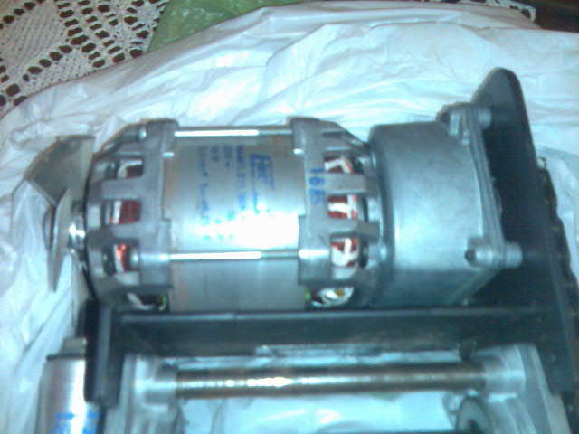

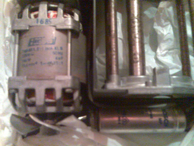

Ciao ragazzi,allora ho provato ad alimentare il motore con un autotrasf con uscita a 280 v.
La velcità è rimasta costante anche alimentandolo a 110v.
Non sono esperto di macchine elettriche,sapete dirmi che tipo di motore è e come posso regolarne la velocità?
