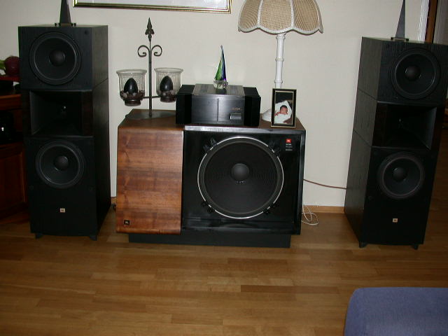

Mi affascina da parecchio tempo questo sistema vecchiotto della JBL, dovrebbe essere un sistema "quasi" 3vie.
Già avevo sentito suonare sistemi simili a questo, e ne ero rimasto molto colpito!
http://manuals.harman.com/JBL/HOM/Owner ... 0%20om.pdf
Se non sbaglio, questo sistema era il più potente di tutti, e montava n.2 woofer da 8" più un driver da 1" caricato a tromba.

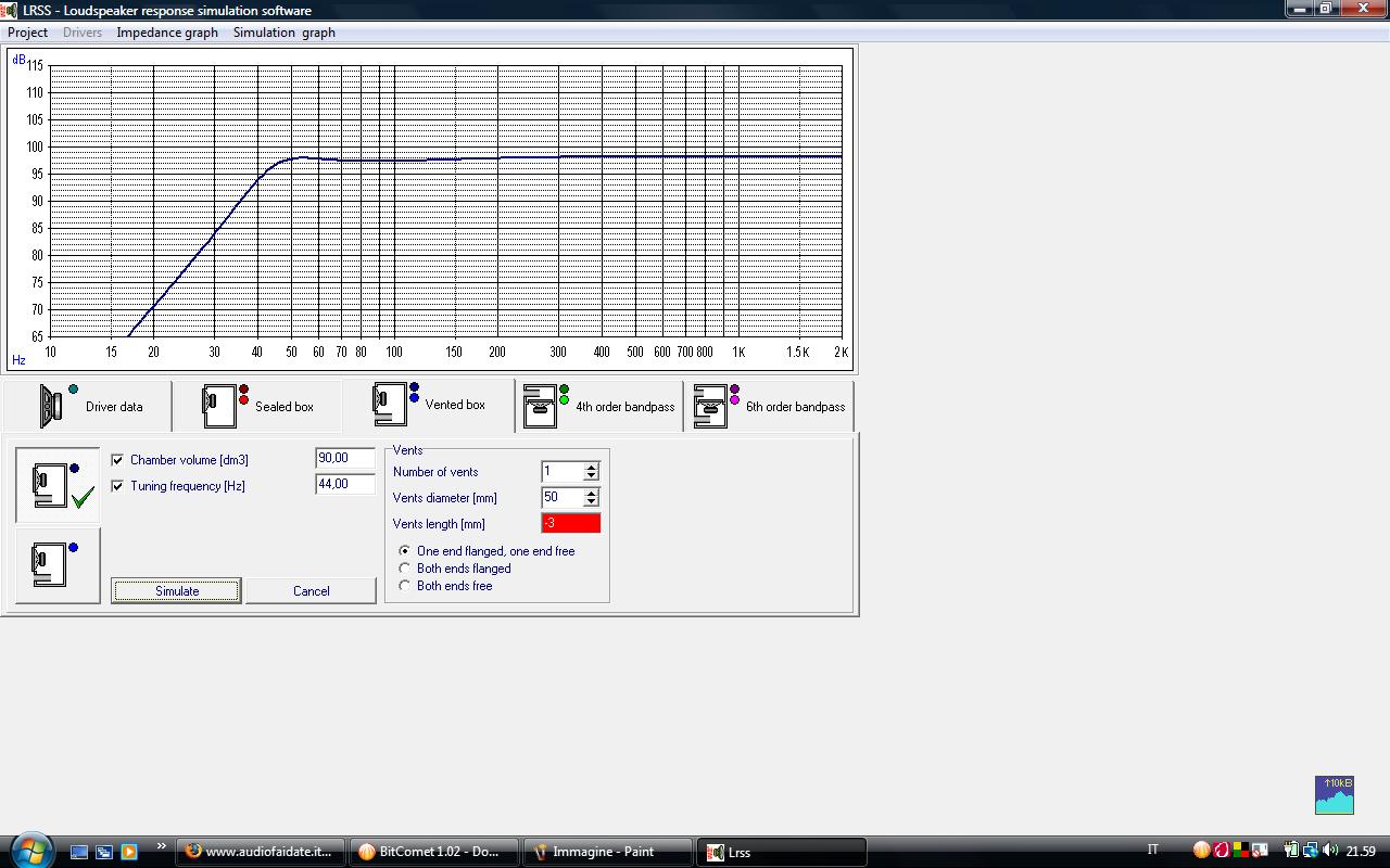

Io invece voglio realizzare un sistema similare con n.2 woofer da 12" CIARE PW328 più un driver da 1,5" con cupola in seta caricato a tromba.

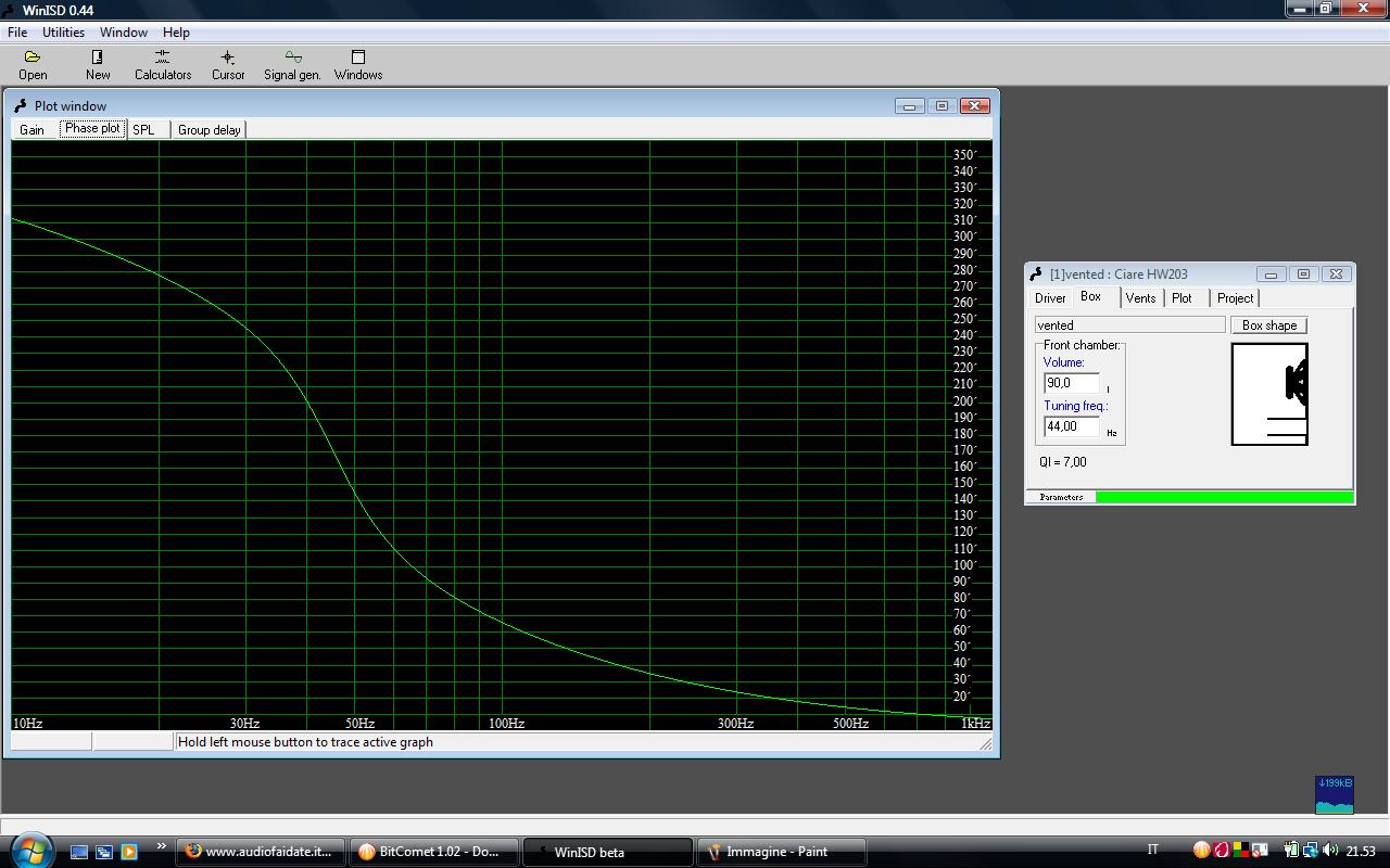

Ecco un pò di simulazioni con WinIsd beta:
In giallo, sono i dati calcolati dal programma, in rosa quelli calcolati da me.
Che vè nè pare???
Sono accetti tutti i consigli!
Salvatore

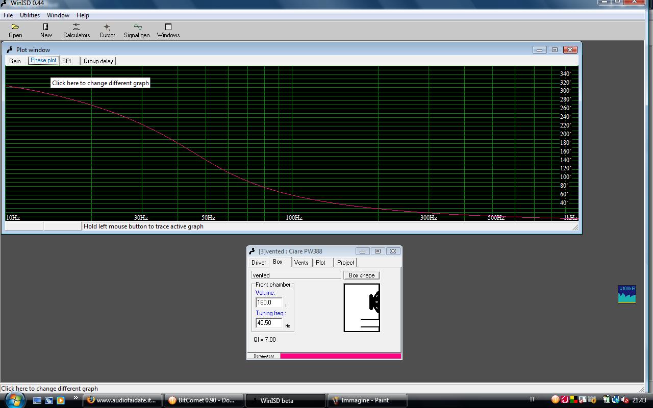

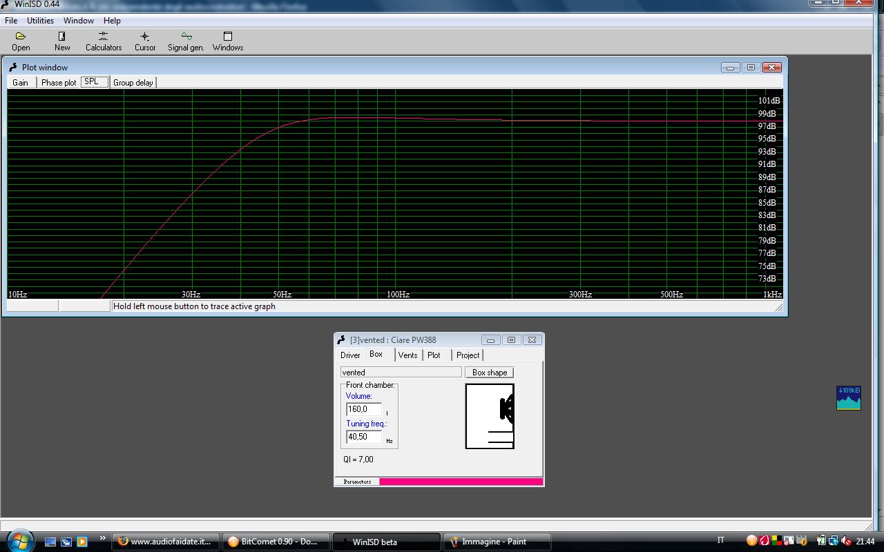

Non è da 200 litri, è da 106 litri, accordato a 60Hz.
Ma non è un sub. E' un sistema quasi 3vie, ad alta sensibilità. A 90db prende i 45Hz.
Sapresti far di meglio?

nella tua simulazione vedo 106 litri ma un altoparlante, quindi ho moltiplicato per due...
che non sia un sub l'avevo capito, ma rimangono sempre tanti litri. Inoltre la scelta di due 12" non la vedo molto bene per via delle difficoltà di incrocio, bene che vada avrai i centri a 50-60 cm uno dall'altro, e ciò limita la frequenza di incrocio, se JBL ha usato dei 200mm ci sarà stata una ragione...
Se si vuol fare una cosa del genere, ma più performante, direi che sarebbe meglio lasciare i due 8", da montare in cassa chiusa e incrociarli con un 15", magari messo lateralmente per limitare la sezione frontale, inoltre lascerei perdere il caricamento di una cupola da 1,5" (!?!) e andrei su un classico driver da 1" con una bella H100 della RCF, come midbassi si possono usare due RCF MB8G200 (che magari si possono pure usare in serie), oppure due Beyma 8BR40 (tanto vanno in parallelo e i 90dB bastano), oppure ancora, e più economici, due Ciare CM200 in serie.
Come woofer da 15" c'è solo l'imbarazzo della scelta, che andrebbe fatta più che altro in base alle unità midbass scelte

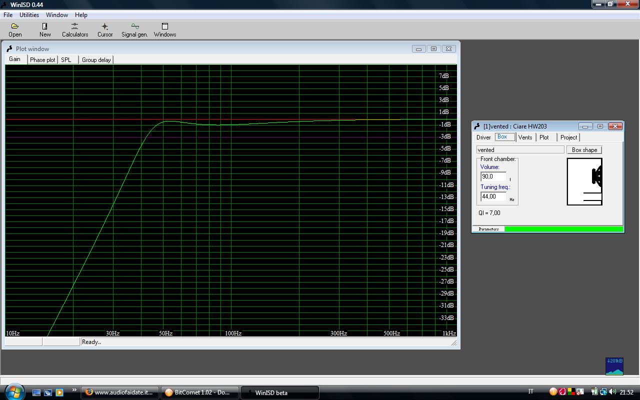

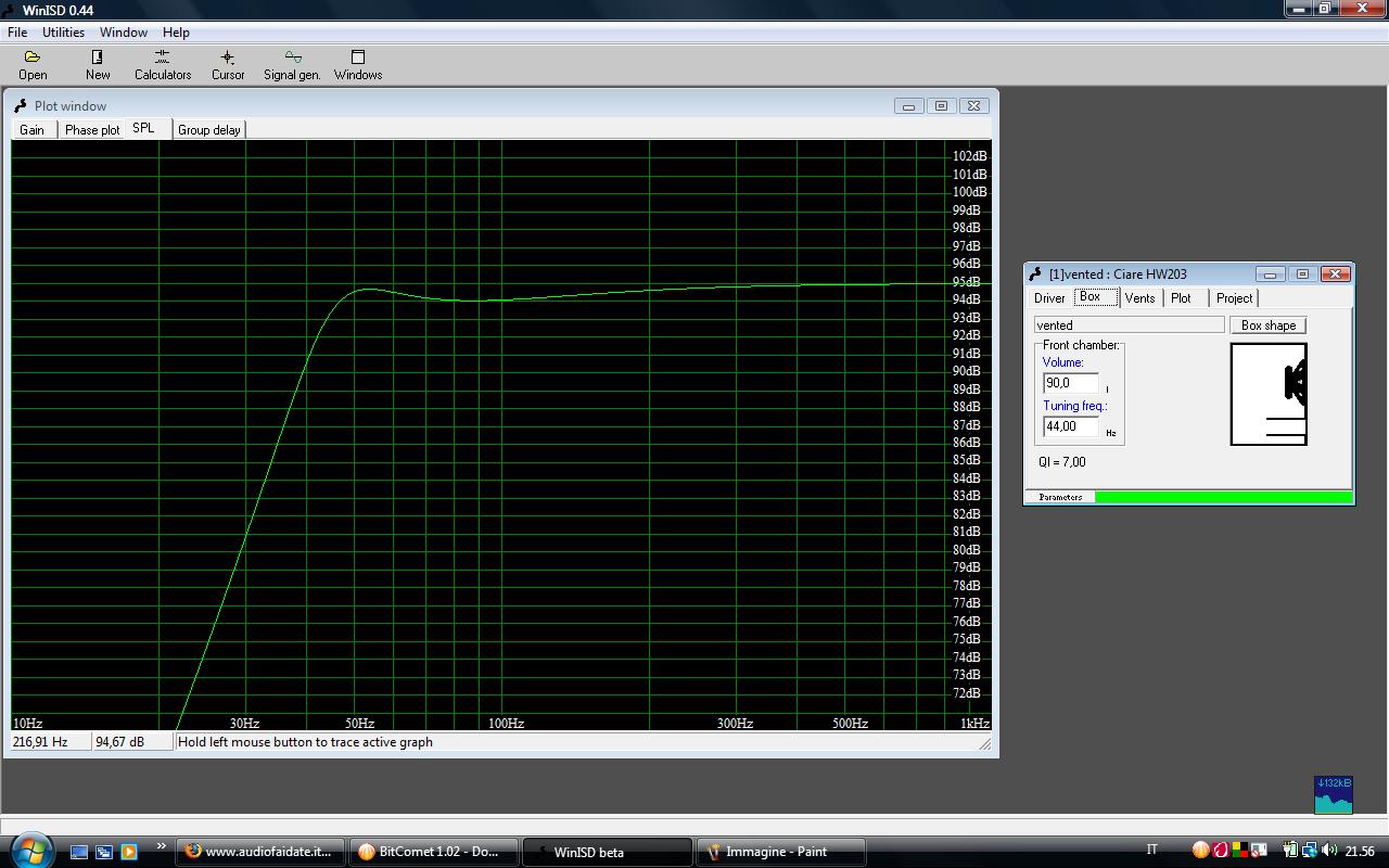

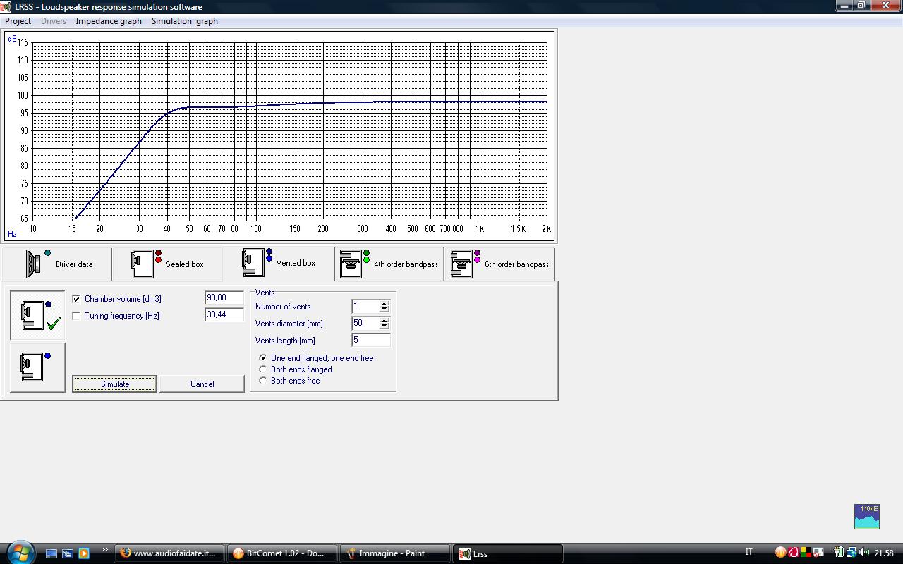

Se può interessare, ho fatto un paio di simulazione anche con l'HW380 della ciare... Non mi sembra male!

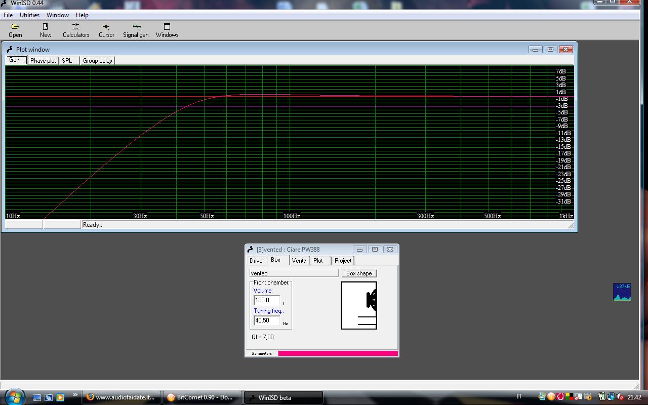

Cmq ho fatto qualche simulazione con il pw388, in 180 litri se non ricordo male, montato su progetto cornwall... Dal grafico non dovrebbe andare male!
Adesso scappo... appena ho un pò di tempo, lo posto!

Ho capito...
Quindi l'HW380 si adatta bene. Ok, in effetti tutti i woofer sn ad alta sensibilità, ma sono anche da 500w con 10cm di bobina.. per questo io dubitavo sul loro funzionamento!
Cmq il PW388 secondo me potrebbe andare anche... ho fatto qualche simulazione in 160l, e và bene.. ma anche come progetti cornwall in180l potrebbe andare!
Salvatore

Realizzare un clone di queste.... Ovviamente senza sub!! Perchè queste sono quasi tre vie!
No vi piacciono assolutamente???

Come vi pare il PW388? Non è male, e forse l'ampli riesce a gestirlo meglio...
Driver da 12" che suonano bene, che hanno una bella risposta in frequenza, alta sensibilità, bassa frequenza di risonanza, e bassa potenza, nè conoscete?????

Volevo porre alla vostra attenzione questo progetto sempre ad alta sensibilità:
Queste sono le simulazioni che ho fatto con n.2 HW203 della Ciare... Mica male per due woofer da 8"!!
Salvatore

Poi ho fatte queste simulazioni con LRSS:
qua il litraggio è di 90l e il programma consiglia di accordarlo a 40Hz.
qua il litraggio è sempre di 90l però io lo accordato a 44Hz.
L'obiettivo è realizzare un quasi 3vie, e come tweeter vorrei utilizzare o il Ciare PT383, o l'MT320, o il Monacor DT300 con la guida d'onda WG-300 oppure AUDAX TW 025 A12 o TW 034 X0
