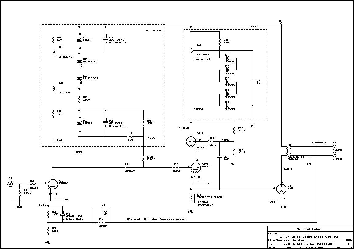

Salve a tutti.
Grazie all'interessamento sempre prezioso di Armando, ho potuto contattare direttamente Manfred Huber, l'autore del progetto di cui cercavo lo schema.
Mi ha inviato una lunga mail di presentazione del progetto, che ha pure accettato che io pubblicassi - tradotta ed in originale - ora qui su audiofaidate, con allegati gli schemi originali, a disposizione di tutti: la traduzione è un po' libera ma quasi pedissequa, senza quasi alcun controllo sostanziale, e vogliate altresì perdonarmi delle imprecisioni e/o errori formali eventualmente ivi contenuti.
---------------- traduzione mia ----------------
> Ti ho scritto perché ho letto nei reportage sul web che il tuo progetto si
> è classificato al secondo posto al recente Whitelight Shootout (ETF 2007).
Nessuno è rimasto più stupito di me di questo secondo posto.
Ma per capire le ragioni del mio stupore bisogna sapere com'è nato questo amplificatore.
E' stato infatti solo due settimane prima che iniziasse il Festival che mi sono finalmente deciso a costruire un amplificatore per il White Light Shootout.
Avevo pensato ad un single ended di 845 alimentate a bassa tensione e con bassa dissipazione anodica in grado di erogare circa 6W su un carico di 5k (corrispondente ad un trasformatore d'uscita che già possedevo).
Così ho ordinato alcuni tubi cinesi 845, di quelli con la base in metallo, dei quali il mio rivenditore mi aveva detto di averne alcuni in stock.
Una settimana più tardi ho ricevuto una e-mail dallo stesso rivenditore in cui mi diceva che aveva commesso un errore e che quei tubi erano in realtà esauriti.
Solo una settimana all'appuntamento! "Whisper words of wisdom, let it be..."
Il giorno successivo ho cominciato a chiedermi se e che cosa avrei potuto costruire con il materiale già in mio possesso, poiché questa era l'unica possibilità che avevo di realizzare qualcosa che fosse pronto in tempo per il Festival.
Gli unici tubi a "luce bianca" che avevo disponibili erano tre 801A d'epoca.
Uno sguardo al datasheet ha rivelato che avevo bisogno di un trasformatore in uscita da 15k per operare in A1!
Ma gli unici trasformatori che avevo disponibili erano appunto un paio di ferri da 5k della Megahertz di Napoli.
Dal grafico delle curve anodiche della 801A è però emerso che il tubo poteva essere utilizzato pure con un carico di soli 5k, e cioé polarizzandoli a 300V/60mA con 0V di bias per la griglia: in classe A2!
Si tratta sempre di tubi di trasmissione, no?
Ora, caricare un tubo da 5k con un trasformatore da 5k significa avere molto poca capacità smorzamento della curva di impedenza dell'altoparlante.
Sospettavo invece che le "Voce del Teatro" presenti allo show avrebbero beneficiato di un bel po' di smorzamento (e più tardi scoprii che i miei sospetti erano fondati), e questo è stato il motivo principale per cui ho deciso di aggiungere alcuni dB di controreazione.
Ho studiato quale ammontare di controreazione fosse implementabile, avendo un singolo stadio di guadagno prima del tubo finale, per ottenere comunque un guadagno ad anello chiuso sufficiente, ed alla fine ho deciso di applicare 12dB di reazione negativa.
Lo studio delle curve della corrente di griglia della 801A mostravano poi come fossero necessari circa 25mA, durante l'escursione in griglia positiva del segnale, e ciò suggeriva la necessità di impiegare un driver "robusto".
Un trasformatore in discesa in configurazione Inverted Interstage Transformer - alla Shishido (ndt) - sarebbe stato probabilmente una buona idea (o forse no, considerando la presenza dell'anello di reazione) ma non ne avevo nessuno disponibile.
Così ho deciso di provare con un inseguitore catodico: avevo un paio Sovtek 6922 e così la via era tracciata...
Avevo altresì bisogno di due tubi per i due canali stereo, in modo da semplificare il layout meccanico dell'amplificatore, e poiché la 6922 è un doppio triodo ho deciso di utilizzare il secondo triodo per implementarci un cascode.
L'utilizzo di un cascode ha abbassato ulteriormente la già bassa capacità d'ingresso dell'inseguitore catodico, e questo bonus prometteva di tornare utile nell'implementazione dell'anello di controreazione.
Poiché l'alimentatore principale da 300V offriva una tensione un po' troppo elevata per alimentare il cascode di 6922, ho aggiunto un semplice inseguitore di emettitore a BJT - implementato con un MJE340 (ndt) - sopra il cascode stesso, per ottenere una tensione anodica nei limiti dei tubi.
Come ulteriore effetto collaterale positivo, questo ha aumentato il già alto PSRR del driver.
Utilizzare poi un'induttore di carico anodico sul catodo mi ha risparmiato la necessità di implementare un ulteriore alimentatore ausiliario per il negativo di griglia. Avevo qualche induttore di carico anodico disponibile, che tuttavia non potevano sopportare che 12mA di continua.
Questo è stato un altro motivo - oltre quelli già elencati (ndt) - per la scelta di andare con le 6922. Se avessi avuto degli induttori di carico anodico da almeno 25mA probabilmente avrei scelto di realizzare lo stadio driver con delle 6N6Pi o 6H30.
Per mantenere le cose semplici ho voluto utilizzare un unico stadio di guadagno come amplificatore di tensione.
Per avere abbastanza guadagno una volta applicati i 12dB di reazione, era necessario un guadagno minimo di circa 70.
Ho deciso di utilizzare la sezione triodo di un EBC81, avendo qualche buona Telefunken di questo tipo di tubi in magazzino - con polarizzazione automatica e catodo bypassato (ndt) -, e per ottenere poi il massimo guadagno dal tubo, ho utilizzato una sorgente di corrente come carico anodico.

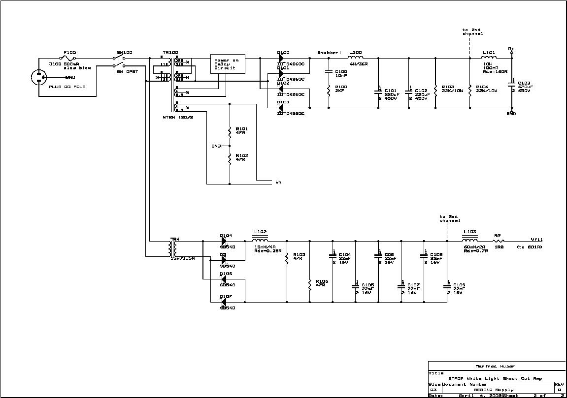

L'alimentatore ad alta tensione è stato costruito con dei raddrizzatori a stato solido (perché questo mi consentiva il riutilizzo di un trasformatore di alimentazione che avevo già disponibile).
Ho utilizzato allo scopo per la prima volta dei diodi Schottky ad alta tensione.
Sono dei dispositivi piuttosto veloci, ma anche dalla commutazione piuttosto dura, con transienti di commutazione da ben 70V visibili all'uscita del ponte di raddrizzamento con l'oscilloscopio! Quest'aspetto negativo l'ho curato con una rete di snubber singola (i transienti sono completamente spariti).
I piccoli triodi noval sono accesi in alternata (ho sempre fatto in questo modo, per i tubi dall'ingresso linea in su, per tutto il percorso del segnale).
La 801A necessita dell'alimentazione in DC del filamento. Normalmente a questo scopo utilizzo un alimentatore con filtro d'ingresso induttivo LC, seguito da una sorgente di corrente.
Ma fare così anche stavolta mi avrebbe preso troppo tempo.
Alla fine ho optato per una soluzione tutta passiva con un filtro LCL, con il primo stadio LC comune per risparmiare spazio e far entrare tutto sul tavolaccio di legno che avevo trovato in laboratorio su cui è stato poi montato.
C'era ancora un po' di rumore residuo proveniente dall'alimentazione dei riscaldatori, ma in fondo era accettabile, nel mio soggiorno ed ancor più in una cappella piena di 70 e più persone!
Ho costruito l'amplificatore durante il fine settimana, gli ho dato una rapida ascoltata il lunedì sera e non suonava per niente bene!
C'era un po' di "buzz" iniettato dall'alimentatore nel front-end dell'amplificatore.
Entro giovedì sera avevo modificato il cablaggio incriminato, ed è stato come passare dalla notte al giorno.

Schema amplificatore:
Schema alimentatore:

The plate curves of the 801A showed that the tube could indeed be used with a 5k transformer: Running at 300V/60mA with zero grid bias in class A2!
These are transmitting tubes after all, aren't they?
Running a 5k tube into a 5k transformer means that there is very little speaker dampening available. I suspected that the VOTs at the show would benefit from some dampening (it turned out later that this guess was spot on) and this was the prime reason why I decided to add some negative feedback.
I looked what level of NFB was achievable with a single gain stage at the front of the amplifier while at the same time leaving enough closed loop gain. In the end I settled for 12dB.
Grid current curves of the 801A showed, that about 25mA of peek grid current where to be expected during the positive half wave of the signal. This called for a beefy driver. A step down inverted interstage transformer would probably have been a good idea (or maybe not, considering the feedback loop
So I decided to use a cathode follower. I had a few Sovtek 6922s and the decision was made... I needed two separate tubes for the two stereo channels in order to keep the mechanical layout of the stereo amplifier simple and as each 6922 contains two systems I decided to use the second system to build a cascode circuit.
The cascode got the already low input capacitance of the CF stage still farther down and this promised to be useful when closing the feedback loop.
As the 300V main supply was still a bit high for feeding the cascoded 6922s I added a simple BJT emitter follower on top of the stage to get the voltage down to a healthy level.
As a positive side effect this increased the (already high) SPRR of the driver stage.
Using a choke load on the cathode saved me the work for an auxiliary negative supply. I had some usable anode chokes available but these could not withstand more then 12mA of dc current. This was one more reason to go with the 6922 tube. If I had a 25mA choke then I probably would have built the driver stage with the 6N6Pi or 6H30.
To keep things simple I wanted to use a single gain stage at the front of the amp. A minimum gain of about 70 was needed to feed the feedback loop and leave enough closed loop gain. I decided to use the triode part of an EBC81 as I had a few good Telefunken tubes of this type on stock.
To get the full gain out of the tube I used an anode current source for the plate load.
The high voltage power supply was built with SS rectifiers. This allowed me to use a mains transformer that was readily available to me. I tried high voltage Schottky diodes for the first time. They are rather fast but hard switching devices. 70V switching transients at the output of the rectifier bridge where visible on the scope! I cured this by fitting a single snubber network. Transients completely gone!
The small signal triodes are heated with ac. I always do it this way for tubes beginning at line level and higher up the signal chain.
The 801As need DC on the filament. Normally I tend to use an LC (choke input) filter followed by a current source in this application but this would have taken me too much time to implement. Eventually I went with an all passive LCL filter solution. A common first LC stage had to be used in order to save board real estate and being able to fit it all on the piece of wooden board that I had found in the workshop.
There was some residual noise form the heater supply remaining but it was acceptable even in my living room - even more so in a chapel populated with 70+ people
