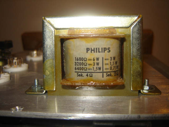

Ultimamente sono un po' in corto circuito. Non riesco a decidermi su cosa realizzare.
In pratica ho due piccoli TU della Philips, mai utilizzati, sono pensati per SE di qualche watt. Hanno un'impedenza primaria di 6400, 3200, 1600 e secondaria di 4 e 2 ohm.
Avevo pensato di fare un oggetto piccolino di qualche watt, per lo studio o computer.
Potrei farci qualcosa in SE come sarebbe naturale, boh tipo un Tuttuno, ma vista la presa sia a 6400 che a 1600 tutto sommato potrebbero essere utilizzati anche in PP.
In casa di valvole piccoline ho solo 4 pcl805 Fivre, 2 pcl82 Tungsram e 2 5687wa GE. Poi ho varie preamplificatrici. Sono disposto a fare piccoli acquisti.
Mi date qualche suggerimento?

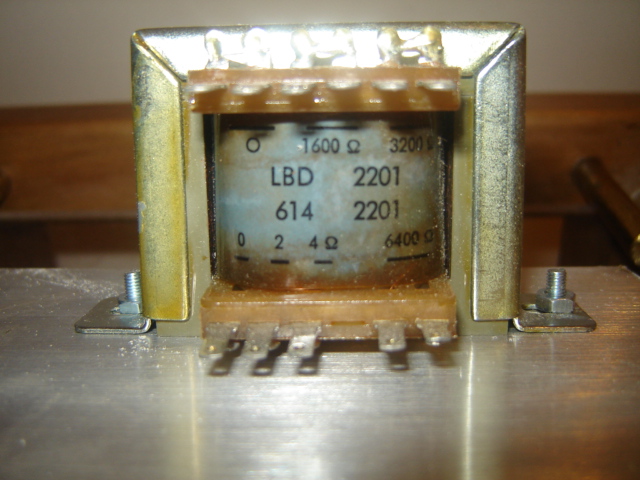

Posto le foto dell'oggetto per darne un'idea:
Ad ex. la 71a forse è un oggetto di qualità eccessiva per il TU in questione.
Perciò ecco come vedete sono abbastanza in corto.
L'idea essenziale è che vorrei farlo contenuto di spazio, perciò anche il TA deve essere piccolino.

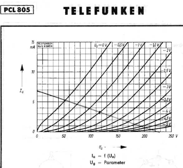

No, solo da mode. La PCL85 (o 805, c'è poca differenza e quelle di più recente produzione sono pressochè identiche) è una buona valvola. Ma meglio non dirlo troppo in giro...o un PP di pcl805. Queste ultime non sono nate per l'audio e vedo scarsamente utlizzate (solo da Tom che fornisce le curve a triodo: pcl805) e mi chiedo se il motivo è dato dagli scarsi risultati.
Ci viene un simil-scherzo, e i trasformatori che hai vanno abbastanza bene, almeno fino a 70-80Hz ad occhio. Un pò di reazione, e il gioco è fatto.

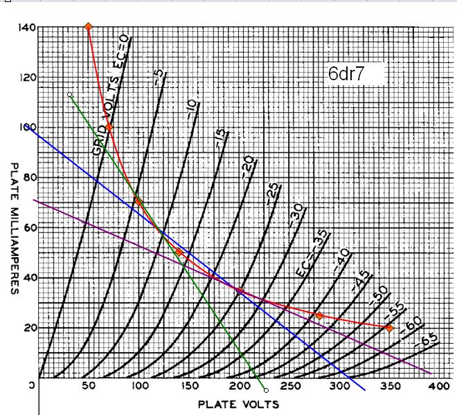

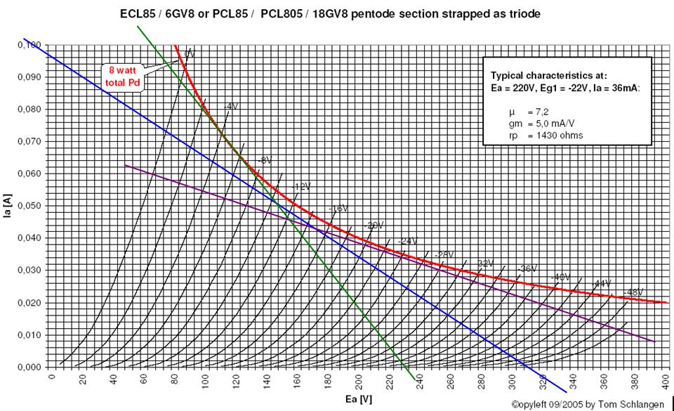

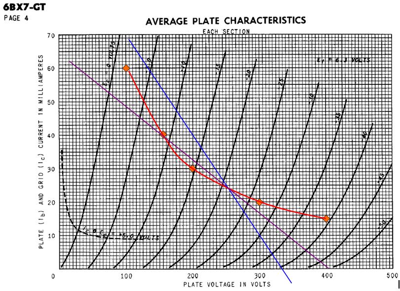

Ho provato a disegnare possibili rette di carico possibili sopra le curve di uscita di alcune piccole valvole:
Legenda:
verde 1600ohm
blu 3200ohm
viola 6400ohm
Delle tre in linea teorica la più adeguata mi sembra la 6dr7 (piccola valvola noval simile alla 6em7).
La 6bx7 viste anche le caratteristiche di dissipazione mi sembrerebbe adatta per un punto di lavoro in classe B.
La ecl85 mi sembra che tutto sommato se la cavicchi.
Suggerimenti? In particolare SE o PP con questi TU?

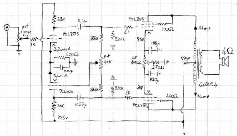

Ok. I suggerimenti non arrivano e allora faccio vedere io la mia idea:
I punti di lavoro che ho pensato sono questi:
Che ne pensate? E' possibile? Ci sono errori? Certo che così la potenza non manca per un ampli da studio.
- Messaggi: 8080
- Been thanked: 60 times
Francesco, stai disegnando le curve di carico per un SE, mentre il tuo ampli è un PP. Guarda sul radiotron come si compongono le curve di carico anodico in un PP.
La PCL805 in SE curva viola sembra ottima. Prova a fare i conti di distrosione e potenza.
Il trasformatore che hai è probabilmente per single ended, l'iduttanza primaria è scarsa e ti converrebbe almeno reazionare il tutto un poco, per rendere meglio sulle basse frequenze.
Lo schema PP che hai postato sarebbe una buona alternativa con un trasformatore adatto, magari ricorrendo ad un economico Hammond.

Il radiotron l'avevo letto (cap 13) ho capito il principio, ho capito la questione anche della distorsione, ma non riesco a disegnare le curve a mano componendo due grafici ribaltati, provero al computer.
A spanne se lavoro in classe A da quello che avevo capito, anche guardando valvewizard, la retta di carico dovrebbe somigliare a quella che si avrebbe in SE dimezzando l'impedenza Raa (nel mio caso 6400 ->3200). Quando le curve iniziano a deviare si ha il discostamento dal SE. Quando una delle due valvole si interdice il carico diventa 1/4 ovvero 1600ohm. Però per tutta la classe A dovrei avere approssimativamente come due curve da SE contrapposte con carico 3200ohm.
Spero di essermi fatto capire. Piergiorgio sbaglio o è così?
La curva viola effettivamente è bella e con un po' di compensazione tra driver e finale penso che venga uno Scherzo di lusso (trasformatori a parte). Dico questo perché a parte il risultato sonico che non conosco, mi sembra che la 85 sia superiore in tutto alla 82 e per certi versi sia pure alla 86. Infatti rispetto la 82 ha una migliore linearità, migliore transconduttanza -> minore resistenza di placca, maggiore potenza dissipabile, miglior rendimento anodico. Tutto imho.
Ora provo a fare un'ipotesi di progetto per la curva viola.
Riguardo il TU sconsigli di utilizzarlo in PP? Nel caso di utilizzo in SE pensi che sia meglio utilizzarlo a 6400, 3200 o 1600ohm? La pcl85 vuole sicuramente 6400ohm ma non ho problemi a cambiar valvola.
Dove posso trovare dei piccoli TA adatti? (ovviamente low cost) Per fare gli esperimenti ce ne ho uno grande, ma per la versione finale lo volevo piccolino (geometricamente).
- Messaggi: 8080
Si, tradizionalmente è quello che si faceva prima dell'avvento dei computer. Fino a che stai in classe A ti muovi più o meno in quell'intorno.A spanne se lavoro in classe A da quello che avevo capito, anche guardando valvewizard, la retta di carico dovrebbe somigliare a quella che si avrebbe in SE dimezzando l'impedenza Raa (nel mio caso 6400 ->3200).
Sei anche obbligato, per trasformatori di uscita commerciali, a fartelo andare bene
Anche secondo NakagataLa curva viola effettivamente è bella e con un po' di compensazione tra driver e finale penso che venga uno Scherzo di lusso (trasformatori a parte). Dico questo perché a parte il risultato sonico che non conosco, mi sembra che la 85 sia superiore in tutto alla 82 e per certi versi sia pure alla 86. Infatti rispetto la 82 ha una migliore linearità, migliore transconduttanza -> minore resistenza di placca, maggiore potenza dissipabile, miglior rendimento anodico. Tutto imho.

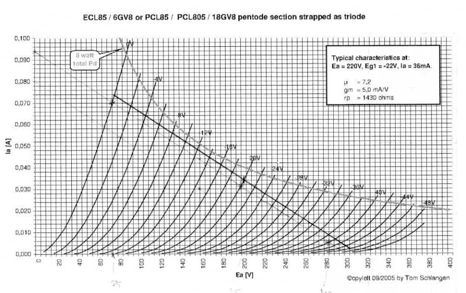

La soluzione SE è forse più naturale per un amp da "studio". Una mia prima elaborazione è questa:
Ho usato la compensazione armonica e la distorsione dovrebbe essere ridottissima (sulla carta). Facendo alcuni confronti grafici con le altre alternative mi sono reso conto che la pcl va alla grande. Vedremo se questo avrà un riscontro finale.
Suggerimenti e correzioni sono graditi, grazie.

Prova la 85 in S.E. è più semplice, più economico e non sarà certo la valvola a limitare le prestazioni ... cosa ci attacchi ?
- Messaggi: 10610
Re: Piccolo amp da studio
ti prego, mettici almeno CCS e Zener sulla driver e un giratore nell'alimentazione.
