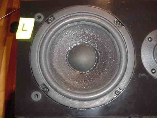

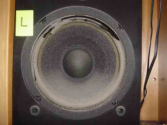

Giusto per farvi vedere come ho passato il sabato.
Le "cavie" sono le mie fedeli NHT model 1 datate Aprile 1991 :
Prima della cura
Dopo la cura
Ciao a tutti !
AIF-Associazione Italiana Fonoamatori - www.fonoamatori.it
Prima della cura
Dopo la cura
Ciao a tutti !
