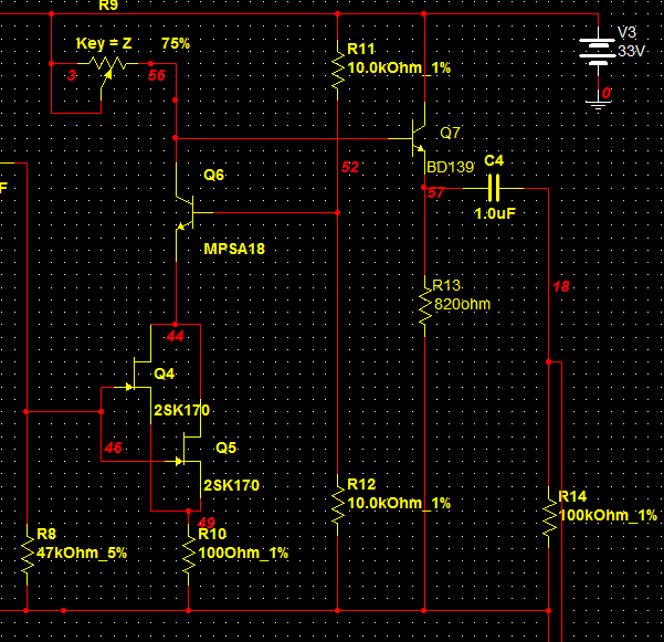

Lo schema è un classico, niente di nuovo: un cascode con un doppio jfet (LSK389) per la parte bassa e un BJT per la parte alta,
a due stadi e con un adattatore d'impedenza dopo il secondo stadio, come si puo' vedere nello schema che allego e che riguarda solo il secondo stadio. Comunque sono ancora alla simulazione, quindi ogni suggerimento è ben accetto visto che io non sono un esperto di elettronica!

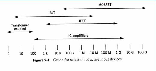

Non capisco a cosa si riferisca Borbely, la rbb' più bassa possibile dovrebbe essere per il transistor alto o quello di ingresso?
Per la scelta ottimale del dispositivo in base alle caratteristiche di rumore, chè da dire che una volta che i contributi di rumore In e En introdotti dal dispositivo attivo sono più bassi del rumore termico della resistenza delal sorgente Rs, non ha più senso abbassarli ancora.
Data una resistenza di sorgente Rs e un dispositivo con rumore di tensione e corrente En e I, il miglior rapporto S/N si ha quando questa vale Rs=En/In.
In allegato specchietto utile:
