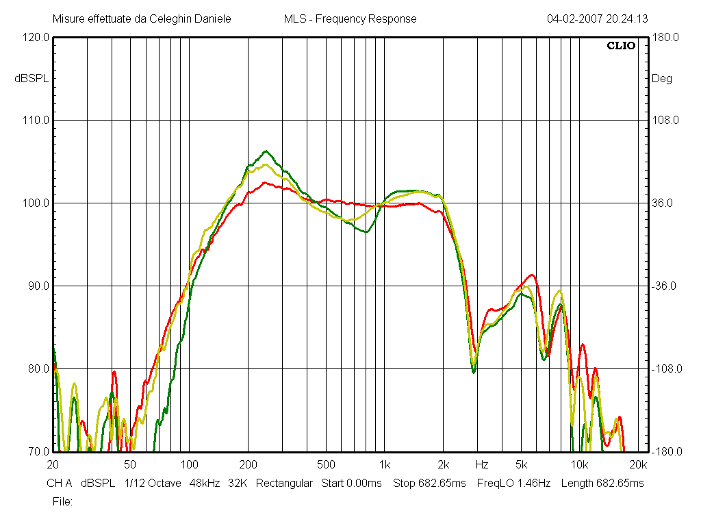

Guarda questo,
http://www.audiofaidate.org/forum/uploa ... -30gr..gif
la curva rossa è stata ottenuta con molto assorbente, notare che anche se il Qtc è diminuito parecchio, a causa delle forti perdite l'estensione migliora solo leggermente
la fortuna è averla
