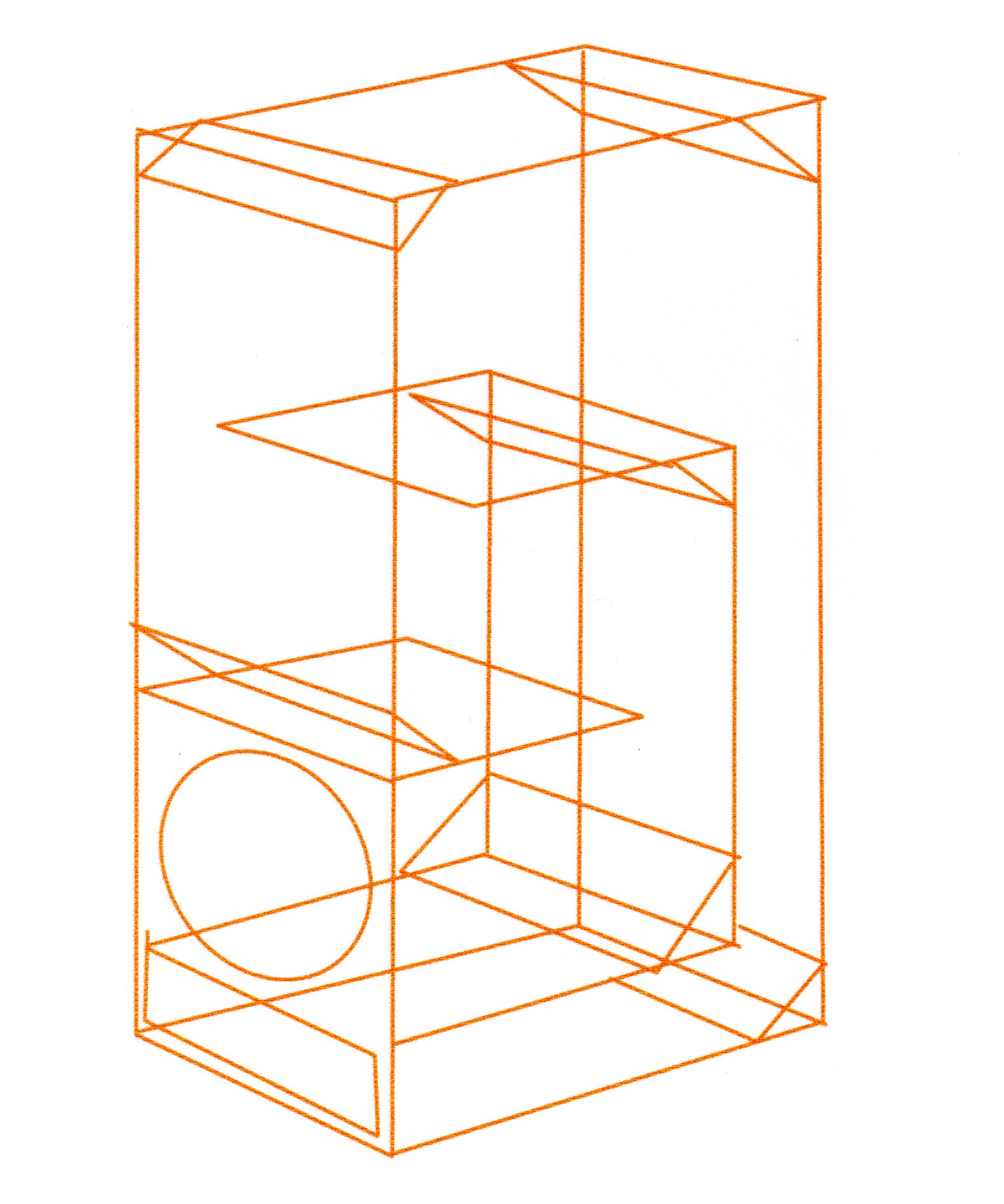

ciao filippo vorrei un tuo parere circa il caricamento di un hw202 con questa linea coibentata allego l'immagine
Originariamente inviato da rustyjames - 05/11/2007 : 21:00:02
e come si fa a dire qualcosa se non ci sono le dimensioni?
a parte questo "piccolo" particolare, si tratterebbe di una linea a sezione costante e apparentemente molto lunga, magari più adatta a un subwoofer che a un woofer, presumibilmente usato per un due vie. Inoltre un posizionamento alto dell'altoparlante porterà a cancellazioni per prime riflessioni anche in gamma bassa, e la lontananza dalla bocca potrebbe incrementare l'effetto di alleggerimento anche in gamma mediobassa, sarebbe meglio evitare almeno uno dei problemi, abbassando il woofer e facendo un tre vie oppure spostare la bocca più vicino al woofer
dai una occhiata ai numerosi progetti in rete per dimensionare la linea in base anche ai parametri dell'altoparlante

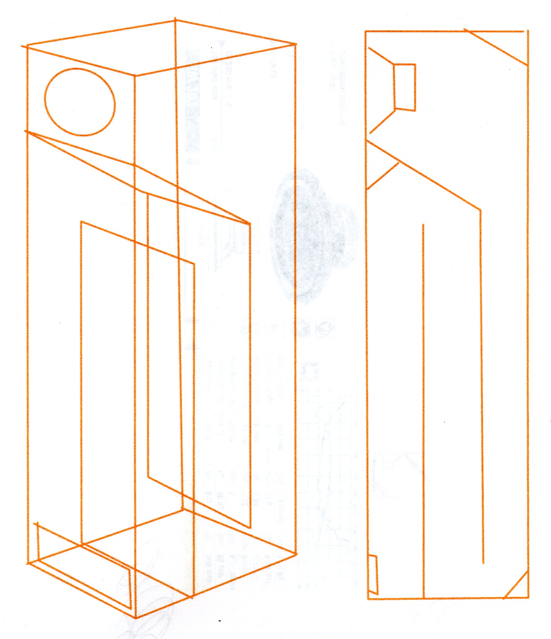

ciao filippo grazie per la risposta,cominciamo dalle dimensioni la linea avrebbe una lunghezza di circa due metri e la sezione come hai notato sarebbe costante equivalente a sd del woofer fino alla fine, sarebbe coibentata come le blu matter per recuperare l'emissione posteriore.ho provato a simulare questa linea sul programma di bullock e white introducendo i stessi parametri riguardo il tipo di fibra che tu hai immesso per le blu matter.la risposta molto estesa è simile all'equivalente caricamento in s.p.. l'idea era quella di un due vie utilizzante l'hw202 e mt320 ciare,che avesse un'ottima estensione in bassa frequenza,con un carico acustico che non sia il solito reflex.attualmente li stò utilizzando in una cassa che ho recuperato da un mio amico e ho trasformato in una s.p. rifacendo il frontale e che piloto in bi-amp con cross elettronico.tu parli di dimensionamento della linea,cosa che il programma di bullock e white non fà visto che chiede la lunghezza della linea ed il volume ,forse tu ti riferisci al foglio di calcolo che è in un sito tl in inglese, ma io non so usarlo ciao

Per un due vie io non farei una linea così lunga, le Bluematter sono abbastanza corte...

veramente sei tu che hai parlato di dimensioni,io so solo che in lungo e in largo ho visto linee di trasmissione dei più disparati tipi di tutte le lunghezze, geometrie,con sezioni costanti,con sezioni rastremate,con bocche di uscita uguali a sd del woofer,minori a sd ,con piegamenti della linea a 90 gradi o dolci,quasi tutte riempite e poche coibentate.addirittura altoparlanti fostex montati du linee di 3 mt.io so solo che anni fà ascoltai a casa di un mio amico un due vie della tdl che aveva una gamma bassa che un reflex nemmeno se la sognava,per estensione e smorzamento.la brochure della tdl faceva vedere in sezione il diffusore che aveva una geometria abbastanza classica tipo le radford per capirci,completamente coibentata con il poliuretano,la cui bocca d'uscita equivaleva alla sd del woofer,mi ricordo sopratutto che il contributo della uscita alla fine della linea si sentiva.ti mando una foto del modello
