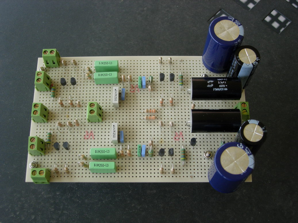

Ho finito il circuito, a differenza di quello originale di TNT ho usato i BC550C (e' il mio primo circuito a transistor).
Il ragazzo suona e suona anche benino....
Il cablaggio con l'alimentazione e' in aria e quindi il pre-phono risulta essere al momento un po rumoroso, + o - come quello valvolare che pero' ha un cablaggio definitivo ed e' chiuso in una scatola legno-alluminio.
Mi pare di aver udito (ero in pausa pranzo e ho fatto una prova veloce) che suoni meglio con 30 V di alimentazione positiva e 12 V come alimentazione negativa.
Tra un po' partiro' con la basetta per l'alimentazione.
Pensavo a due circuiti distinti stabilizzati con LM317.

Per Marziom: sono in piedi perche ho calcolato un po' maluccio gli spazi e sdraiate non ci stavano.(non mi sono posto il problema se da un punto di vista sonico sia rilevante averle sdraiato e in piedi).
Avrei dovuto dividere i due canali su due basette.
Sono stato un po' troppo largo con le saldature dei transistor.
E' il mio primo circuito a bjt...al prossimo faro' meglio...

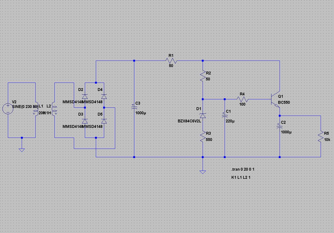

Giaime, grazie per i suggerimenti.
Diciamo che questo suggerimento "(un gyrator, o moltiplicatore di capacità, con diodo zener di riferimento)." al momento mi risulta un po' oscuro.
Stavo anche leggendo questo ...

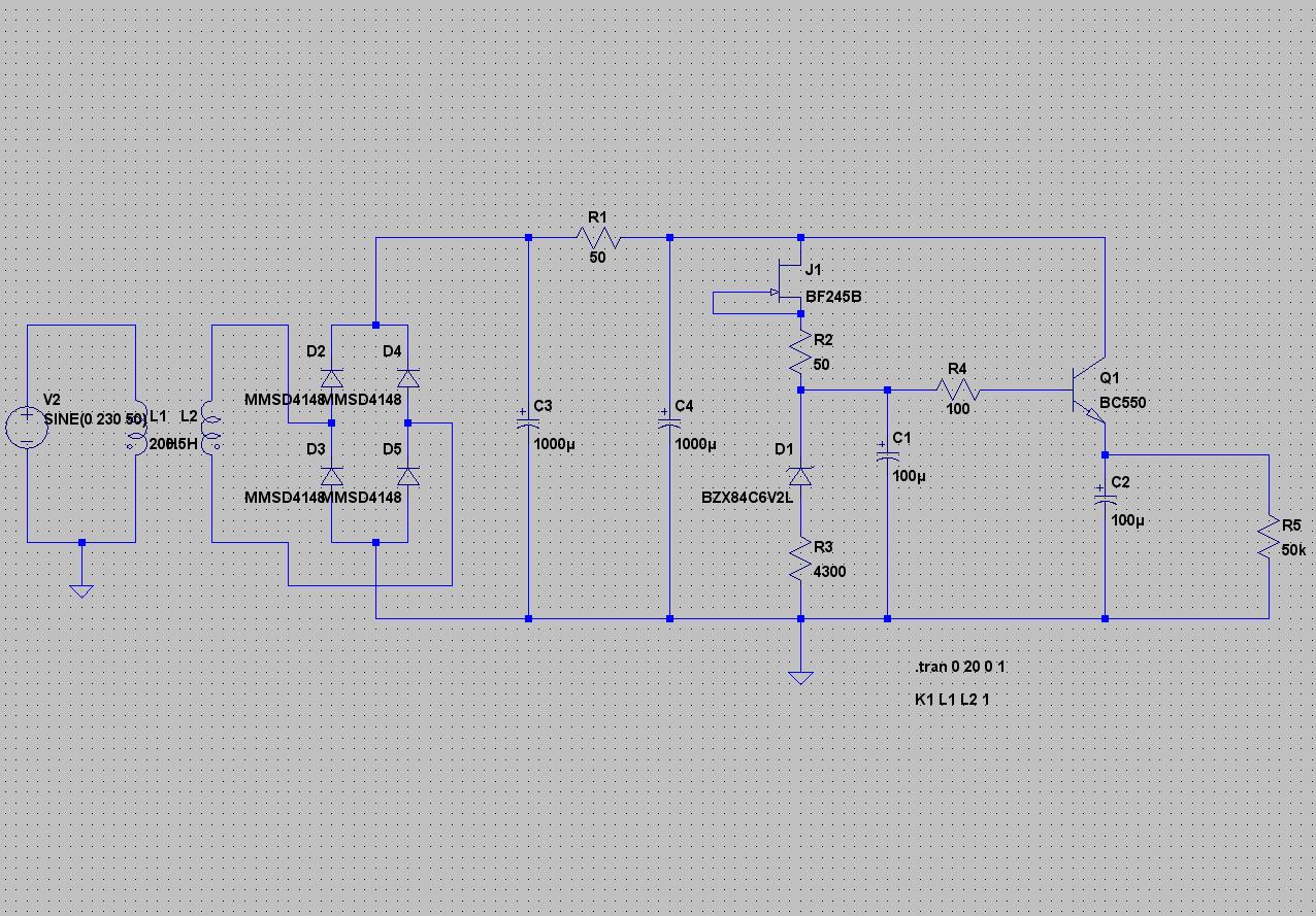

- Messaggi: 1062
Si, non mettere mai niente in serie agli Zener. Se hai bisogno di una tensione diversa, usa uno Zener diverso!Commenti...???
Originally posted by gserpentino - 09/10/2007 : 15:03:42
Metti un altro condensatore da 1000uF tra la giunzione R1-R2 e massa.
R4 puoi provare a ridurla di molto (diciamo 10ohm), guardando poi all'uscita dell'alimentazione con l'oscilloscopio se oscilla. In teoria dovresti collegarci un carico che varia il suo assorbimento con una funzione impulsiva, per poter visualizzare eventuali "ringing" della forma d'onda della tensione all'uscita. Di solito questo lo si fa con un mosfet, impostato per condurre in DC una corrente ragionevole per l'alimentatore, e modulando la sua tensione di gate con un'onda quadra (non so quanto questo ti possa interessare, intanto te l'ho detto però, chissà un domani... ; ) )
C2 è totalmente inutile, anzi stressa il transistor nel momento in cui si carica. Meglio stare sui 47uF-100uF.
Forse R1 è un po' alta come valore, ci vedrei meglio 22ohm, comunque l'importante è che il transistor abbia una tensione tra collettore e emettitore di almeno 2-3V.
Dai che siamo sulla strada giusta!
Beh, se l'obiettivo del regolatore è darti una tensione DC costante indipendentemente dalle fluttuazioni di quella di rete, se metti una resistenza in serie vanifichi tutto questo... la tensione di base del bjt sarà legata anche alla corrente che scorre in R2, e noi non vogliamo questo (di fatti un upgrade possibile è sostituire R2 con un jfet collegato a current source...)! Se dal punto di vista AC questo non è un problema a causa comunque della presenza di C1, in DC hai perso un riferimento stabile.
In commercio esiste un'ampissima varietà di Zener a tensioni Vz anche molto vicine tra di loro: se per esigenze simulative non c'è il valore di tensione che serve a te, è molto meglio "inventarsi" la caduta di tensione addizionale con un generatore DC! Almeno lui ha impedenza interna ZERO ; )
