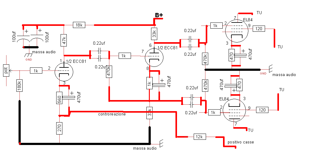

Ciao , mi presento , mi chiam Enrico e sono un perito elettronico.
E` un po' che mi diletto con gli ampli a valvole e fino ad ora ne ho costruiti 4.
La domanda che mi piacerebbe avesse una risposta , è questa:
Perchè c'è sempre un rumore di fondo che mi ricorda tanto i 50 Hz?
L'ultimo mio lavoro è un PP di el84 con ecc81 come pre.
Swing in ingresso 600 mV così è pilotabile da un cd o da un DVD.
Suono limpidissimo zero distorsione grazie a una retroazione positiva .
Potenza erogata 12W in classe AB.
Ieri sono riuscito a togliere questo fastidiosissimo rumore , come ?
Ho messo il positivo del TU di uscita a massa :<< Ovvio che lo togli così, direte voi >>.
1 Una cosa che mi ha stupito è che all ' amplificatore con mia grande gioia si sono enfatizzati i medioalti , Perche mi chiedo io ?
2 Suona con il positivo a massa ....mmmm.... avrei detto di crera un bel corto in questo modo ma non è così.
3 C'è qualcuno che l'ha già fatto ?
Tutte le idee sono ben accette.
grazie in anticipo e buone valvole a tutti.
Enrico Grendene

allora, se tutto è andato bene dovreste vedere lo schema.
Scusa Giaime è retroazione negativa, quella che limita la banda passante
e stabilizza il sistema.
Quindi:
1 Quando ho collegato il primario del TU , non ho collegato uno dei due capi del secondario a massa, ho semplicemente preso il filo rosso (pensando fosse il positivo del secondario) come punto di retroazione.
2 Collegando la massa al filo rosso (quello designato alla retroazione), il fastidioso ronzio è sparito (mi sono però ora resoconto che il canale ha una distorsione maggiore)(la retroazione non funziona ????).
3 Non sono certo che si tratti di 50 Hz è solo che ho pensato che l'unica freq. alternata che può saltare i condensatori di Bypass , fosse il ripple residuo dell' alimentazione.
4 togliendo la resistenza da 270 ohm il fastidioso rumore scompare l Amplificatore suona bene, ma ha variare del segnale d' ingresso , sembra perdere di stabilita e ogni tanto scretcha.
5 Ho provato a mettere una altra R da 270 , ma non risolve il broblema (era bella da vedere).
6 Cosa significa distorsione ? che se gli sparo dentro una sinusoide , questa sembra modulatra con qualcosa che non centra nulla.
sono aperto a soluzione .
Posseggo , generaore di funzioni, oscilloscopio Fluke 92B, tester ecc. ecc.
Idee ?
Grazie in anticipo
Enrico Grendene
Enrico Grendene
Enrico Grendene

Ciao Enrico,
non credo serva aspettare Giaime per vedere quello che sembra l'errore del tuo schema, comunque iniziando dall'inizio:
- la retroazione (negativa) non limita ma estende la banda passante e non stabilizza, semmai crea qualche rischio di oscillazione.
- non capisco perchè complicarti la vita con il C tra primo stadio e sfasatore, di solito si accoppia in continua e via, tra l'altro non mi è neppure chiaro il C in parallelo alla R da 1K (catodo) però quì davvero il limite potrebbe essere mio
- il negativo del secondario del TU DEVE essere a massa e questo direi è il tuo errore
- togliendo la R da 270 in pratica togli la controreazione.
Ciao, Massimo

tutto vero ,mi sono riguardato il libro di elettronica, grazie davvero, in pratica ricordo male un sacco di cose.
Lo schema l ho trovato in rete.
Pensavo che ogni stadio , dallo stadio successivo andasse disaccoppiato.
Ho messo a massa le casrcasse dei TU e ora è proprio a posto .
Per quanto riguarda il C in parallelo alla R da un K , se lo tolgo, l' amplificatore diventa completamente instabile.
Comunque se avete delle idee su come migliorare le cose , io sono a perto agli esperiment.
Ora sta suonando bene, però , visto che non c'è limite al meglio....
In oltre se ci sono delle cose inutili da togliere , le tolgo, sono del partito che meno c'è melgio è.
Grazie per i suggerimenti, veramente molto utili.
Enrico Grendene

Grosso modo il tuo circuito assomiglia, come valvole e come topologia, ad un circuito che ho già visto in giro: potresti trarne spunto per mettere un po' a posto il tuo, specialmente per quanto riguarda ciò che sta intorno alle ECC81.
http://www.diyaudio.com/forums/showthre ... highlight=
Sicuramente devi ricordarti SEMPRE, quando applichi retroazione che coinvolge il TU, di mettere a massa uno degli estremi del secondario, quello dal quale non prendi il segnale di retroazione (non basta mettere a massa la carcassa del TU!).
PS ti consiglio quando posti lo schema, per problemi di questo tipo, di segnare su ogni nodo la tensione DC rispetto a massa, può fare comodo per identificare problemi di polarizzazione.
