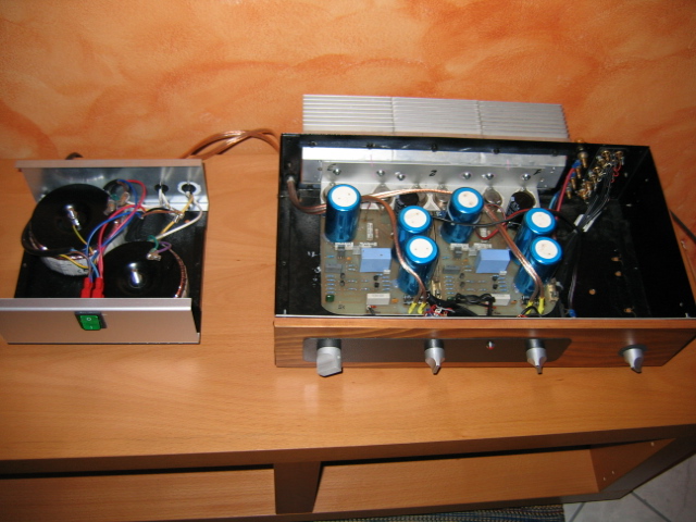

Ad ogni modo l'amplificatore è un Woksamp, con il frontale in legno e i dadini per il collegamento delle casse dorati....
Se mi dite come si fa a postare le foto lo faccio volentieri...

Ora, tralasciando i commenti sull'intelligenza, provo a darvi qualche delucidazione in base a ciò che mi ha descritto Eliana, precisando che io l'ampli in questione non l'ho mai visto (tranne che in foto) e che io ed Eliana abitiamo a circa 100km di distanza, quindi non è che possa fare un saltino a vedere...
Dunque: in base alle foto l'ampli in questione è il Volksamplifier di Aloia, nella versione uscita non su CHF, bensì su Fedeltà del Suono.
Gli stampati sono appunto quelli usciti sulla suddetta rivista, con l'alimentazione stabilizzata sulla stessa scheda dell'ampli.
L'ampli ha un selettore degli ingressi (non so quanti, onestamente) ed il controllo del volume.
Il ronzio, da quanto mi dice Eliana, non è indotto dall'amplificatore (ovvero, non si sente nelle casse), bensì deriva da uno scatolotto esterno in cui sono alloggiati i trasformatori, che sono due toroidali, uno per canale.
Precedentemente erano all'interno del contenitore dell'ampli, poi sono stati spostati in un contenitore a parte.
Sembrerebbe quindi che siano i trasformatori a vibrare, anche se, ribadisco, non posso essere certo di questo perchè non ho visto l'ampli.
La cosa è strana perchè mi sembrano comunque correttamente dimensionati.

Ingresso a 220V distorto?
Aloia diceva che causa esperienza negativa non usa mai toroidali.
A me comunque ronzano anche i trasformatori EI..
Attaccarli con piedini antivibranti qualcosa fa, utilizzare delle strisce di neoprene anche. Almeno si evita la risonanza con il contenitore.

Se sono i toroidi a ronzare può essere dovuto a bassa induttanza del primario o a continua sullo stesso (che fa saturare il nucleo).
Esistono delle "trappole" per DC sulla rete, costituite da due caps elettrolitici di capacità elevata (a spanne 10000 uF / 10V o più) collegati in antiserie (i negativi in comune, i positivi come "ingresso" e "uscita") , con in parallelo (scusate la tortuosità) due diodi in antiparallelo.
L'accrocchio va messo in serie al primario CON LE DOVUTE CAUTELE
Io ho una pcb di DC trap. Se serve..

Vi invio una foto, poi se qualcuno vuole cimentarsi nel capire le cause del leggero ronzio.....a me è sufficiente un amplificatore molto più modesto
cmq grazie a tutti delle risposte...delle quali ho apprezzato l'accostamento sonoro delle varie sillabe....
