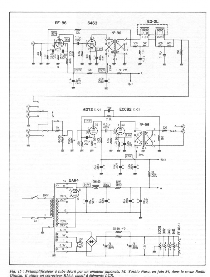

Apperò! Bello schemino. Me lo studierò nel dettaglio: piuttosto mi pare ci sia un errore di stampa, il condensatore sotto il catodo della EF86 sarà da 25V, non 250V...
da l' Audiophile n°39, autunno 1986
