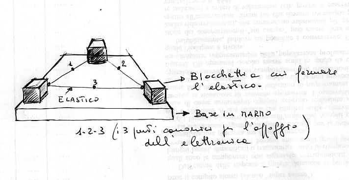

vorrei sapere che ne pensate di questa soluzione per poggiarvi su una elettronica. da Nullo mi sarebbero graditi consigli sul tipo di elestico da provare e su come standardizzare la tensione da applicare ad essi.

Non riesco a seguirti Paride, cosa poggeresti sui punti, i tre piedi preesistenti?..se sì, gli elastici ( che non possno essere troppo tesi) messi in quel modo finirebbero per toccare comunque il case. La storia dei tre punti con gli elastici non ha un gran senso, come ha già avuto modo dii spiegare Marco(titano), non si propongono paragoni con i soliti piedi che non hanno la capacità di deformarsi quanto gli elastici stessi.
Puoi usare molti tipi di elastici ( e di diametro rapportato al peso se non vuoi esagerare col numero), da quelli telati a quelli siliconici ecc.. ecc. Trovi materiali per fare prove, in ferramenta, in merceria e nei negozi di caccia e pesca.
Se l'apparecchio, come normale, non è bilanciato di suo, dovrai regolare ogni elastico per proprio conto, io per comodità, una volta esercitato un pretensionamento, ho assicurato ad un capo dell'elastico, una catenella, che mi permette una regolazione passo passo.
Ti consiglio di tenere a riposo l'accrocchio quando non usi l'impianto, in questo modo non sarai costretto a ricontrollare la tensione degli elastici spesso.
Se come penso, avrai già letto la discussione sulle molle di Moss, dovresti avere tutti gli elementi per muoverti, grazie al contributo di tutti.
Se fosse altrimenti, facci sapere le tue perplessità, in ogni modo tienici aggiornati sui risultati dei tuoi esperimenti.

grazie roberto, innanzi tutto per la risposta. pensavo che gli elastici potessero essere abbastanza tesi, ma evidentemente mi sbagliavo. di conseguenza i blocchetti o comunque i supporti che li reggono dovrebbero essere molto più alti di quanto avevo previsto ed esteticamente, purtroppo, il discorso cambia.
ho letto tutto d'un fiato il td sulle molle moss e sul piombo. a proposito, i componenti sui quali hai applicato il Pb, a distanza di tempo, ne hanno sofferto?
grazie ancora e cordiali saluti. paride

Non ti faciare la testa col discorso estetico, prova che non costa, poi magari vedi che non vale la pena nel tuo contesto e almeno non avrai rimpianti, oppure scoprirai invece, che un piccolo traliccio non è poi così brutto :)
Nessuna controindicazione al PB, per adesso.

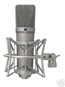

Trovato in rete mentre cercavo altro ... mic sospeso con molle.
Originariamente inviato da gluca - 05/03/2008 : 15:57:31
Sembrerebbe (gli assomiglia molto) il mitico neumann U 87, favoloso (e dal costo stratosferico) mic a condensatore con una valvolina incorporata che tramite l'alimentazione phantom (48 V) preamplifica il segnale....gran microfono!
Originally posted by rockin_al - 05/03/2008 :  22:28:47
Così è (almeno secondo la fonte da cui ho rubato la foto)
Originariamente inviato da gluca - 05/03/2008 : 22:36:17
Ho avuto il piacere di vederlo (sentirlo) all'opera in studio....indescrivibile la qualità espressa!; )
