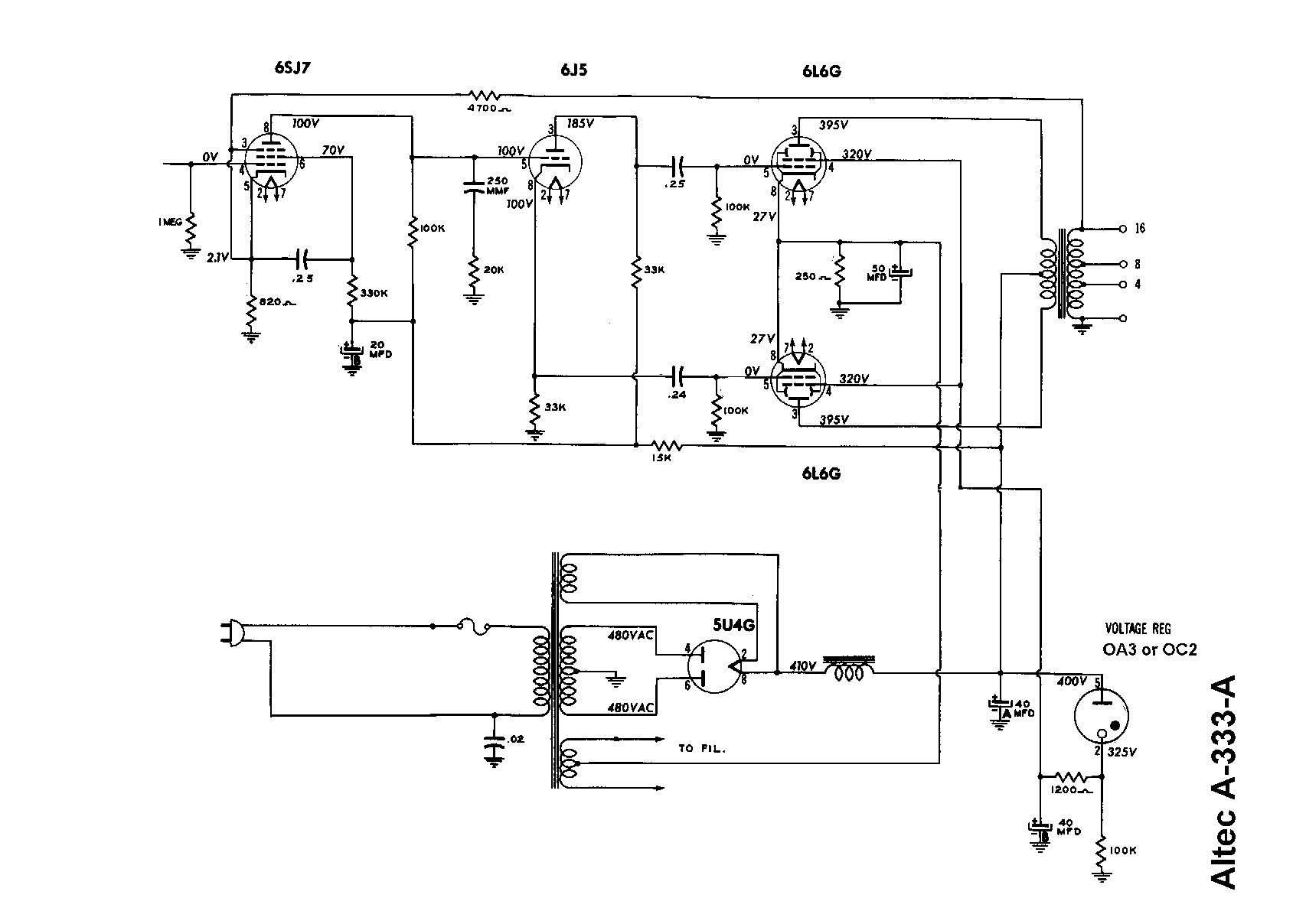

Per lo schema postato, servirebbe sapere quanto assorbono le valvole per risalire alla corrente nello stabilizzatore. Guarda anche il prephono e ed il mio pre.
Se ci passa poca corrente te ne accorgi anche ad "occhio" dato che la luminescenza rimane fiacca.

come per gli zener.....
vanno bene da soli se devi stabilizzare circuiti che assorbono poco (vedi mio pre phono), altrimenti andrebbero bufferate con qualcosa (stato solido o a vuoto).
Se guardi i datasheet ci trovi la corrente minima e massima entro cui devi stare e la tensione di innesco e stabilizzazione.
In pratica devi dimensionare il circuito in modo tale che con le stabilizzatrici spente (aperte) la tensioni superi quella di innesco, inoltre devi fare in modo che la corrente rimanaga nei limiti previsti.
Se metti un generatore di corrente al posto della resistenza questo deve erogare la corrente necessaria al tuo circuito + quella delle stabilizzatrici.
in ogni caso se tiri troppa corrente la tensione ai capi scende e si spengono....
