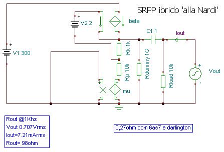

Bene, due risposte completamente opposte. E' 1/gm o Rp?
A questo punto Bisogna farsi pazientemente i conti a partire dallo schema eletrico equivalente.
Riporto una semplificazione di quest'ultimo, considerando il diodo led come una sorgente di tensione ideale e il tansistor avente impedenza di collettore infinita.
Spice dice che la Rout è all'incirca pari a Rp/beta, la qual cosa, senza aver voglia di farmi i conti (cosa in cui sono negato) mi pare plausibile. In fondo si tratta di un cathode follower pilotato da una sorgente avente impedenza Rp. La sua resistenza di uscita è pertanto pari a Rp+re/beta che si riduce a 1/gm solo se pilotato da un generatore ideale di tensione.
Se così fosse una 6AS7 con resistenza di placca di 280 ohm caricata da un Dalington con beta =1000 avrebbe una Rout veramente bassa. Attenzione pero' che un OTL deve fornire corrente, e avendo poche valvole il limite è dato dalla massima corrente che riescono a gestire queste ultime, non dalla Rout.

Mi sa (tanto!) che ho peccato di un bel po' di superficialità... me ne scuso soprattutto con Nikola.Bene, due risposte completamente opposte. E' 1/gm o Rp?

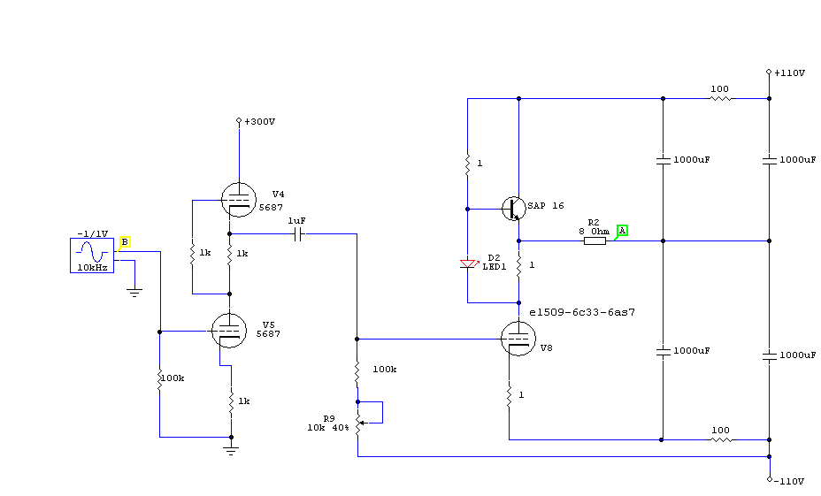

Amici mi fa piacere che la mia domanda vi faccia discuttere e quindi diciamola tutta.
Gli otl mi sono sempre piaciuti forse perchè sono poco diffusi comunque sia ho deciso di pensare alla costruzione di un otl non perche' suonino meglio degli altri, (ho sentito un sepp e un circlotron, suonano diversamente dal pushpull e dal single ended) ma perche è l'unico ampli che ancora non ho costruito. I circuiti oggi più diffusi sono SEPP, CIRCLOTRON, SRPP. Ho deciso di prendere in consirerazione l'SRPP per il semplice fatto che non occorre lo sfasatore e poi perchè il circuito lo trovo pulito e semplice (vedi quello di costurire hifi). Però l'SRPP come quello di costrire hifi richiede un numero di valvole e quindi un ingombro da paura. Allora perchè non mettere al posto della valvola alta un transistor? Certo con questa soluzione non si avrà lo stesso suono ma il circuito sarà più semplice e meno ingombrante e comunque sia non credo che il suono sia pessimo anche perchè e da due anni che uso un ampli ibrido con ingresso un srpp ibrido (cioè con valvola e transistor) e lo stadio di potenza con dei SAP16P/N e vi devo dire che suona veramente bene considerando anche il costo. I SAP costano una fesseria e sputtano fuori tranquillamente 80 WATT ottimi. Lo schema che ho pensato su grandi linee e questo che riporto, qualcuno puo' simularlo con spice (solo lo stadio finale con la valvola di potenza tipo 6c33-6as7-el 509)? I valori dei componenti NON SONO QUELLI REALI .
ciao e grazie NIKOLA

Uhm... una valvola poco lineare come elemento di guadagno in tensione, sostanzialmente... doppio uhm... e i bacarozzi ci sono comunque.
Io, perdonatemi, per l'OTL ho ancora in mente quanto propose Mauro Penasa tempo fa, ovverosia un circuito Stasis, con una sola 6AS7 a suonare e un amplificatore a transistor a fare il grosso del lavoro.
Se fossi capace butterei giù qualcosa...

Lo schema che proponi tu può al massimo far funzionare una cuffia. I due rami del circuito di uscita di un amplificatore *devono* trattare la stessa corrente massima di uscita - e non mi sembra questo il caso. Non è solo questione di ottenere una bassa impedenza di uscita ma anche di garantire a questa bassa impedenza i "muscoli" in corrente per poter far fronte alle esigenze del carico (che alla fine, dell'impedenza, non gliene importa... un tubo! Vuole ENERGIA e basta: il resto sono solo dettagli. In pratica un circuito come quello proposto di te rischia di valere quanto un "assegno scoperto": sì, sulla carta ci sono le promesse ma poi... la grana in banca c'è o no? Spero di aver reso il concetto!)Lo schema che ho pensato su grandi linee e questo che riporto, qualcuno puo' simularlo con spice (solo lo stadio finale con la valvola di potenza tipo 6c33-6as7-el 509)? I valori dei componenti NON SONO QUELLI REALI

PSRR del TotemPole Ibrido alla Nardi:
tra alimentazione e uscita c'è l'impedenza vista dal collettore dello stadio a transistor sovrapoosto, molto più alta del caso di un catodo comune. Il Psrr sarà più alto di conseguenza dello stesso rapporto di resistenze.
Stasis
Non c'è poi molto da fare, il circuito di corrente con LM3886 lo aveva proposto dettagliato e sperimentato Mauro, lo stadio OTL di ingresso potrebbe essere un SRPP o il simple OTL proposto su diyaudio. Si tratta di mettere insieme i due schemi e aggiungere al più un condensatore.
Non ci sono trasformatori di uscita in mezzo, non ci sono componenti costosi, sarebbe una realizzazione unica... basta solo staccare le mani dalla tastiera ed impugnare il saldatore.

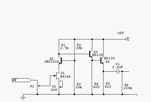

Dunque, sto sperimentando vari circuiti ibridi sia come pre sia come pilota di buffer di corrente (vedi GY di Aloia) (quindi l’ibrido nell’ibrido) tra cui il
c.d. SRPP ibrido di Nardi e
presto proseguirò nella sperimentazione del pre "il rottame" presentato qui: http://www.audiofaidate.org/forum/viewt ... ms=rottame
che mi sembra, dal circuito, una ottima soluzione.
Guardando qua e là in giro, alla ricerca di soluzioni che utilizzassero meno componenti possibili sul percorso del segnale, noto:
- pre KANEDA
- schema di pre presentato qualche tempo fa da Luca Chiomenti
Mi vengono in mente alcune idee (non originali ovviamente…) che qualcuno interessato potrebbe aiutarci a sviluppare:
- accoppiare valvola e transistor senza condensatore(i) d'accoppiamento, nemmeno in uscita: sostituisco nel Kaneda il FET con una VALVOLA e cambio i transistor con altri che sopportano tensioni più alte;
- accoppiare comunque valvola e transistor senza condensatore, ma accettare l'unico limite di quello d'uscita: lo schema Chiomenti, (senza l'ultimo BJT per semplificare) e anche qui al posto del FET la valvola (giusta).
- oppure sempre nello stesso schema, se voglio eliminare del tutto il condensatore d'uscita, elimino il transistor a emettitore comune e lo sostituisco con una coppia di complementari con alimentazione duale solo per l'uscita.
La valvola ha indubbi vantaggi elettronici rispetto al FET tra cui una distorsione inferiore a parità di di guadagno, impedenza di ingresso + alta etc...
