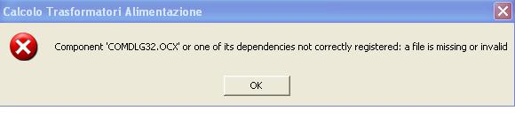

"Component 'COMDLG32.OCX' or one of its dependencies not correclty registered: a file is missing or invalid."
Questo il messaggio che mi appare quando tento di eseguire l'eseguibile dell'ultima versione di PST, ho winXP. Come posso fare? :x
stranamente ti manca la libreria delle common dialog....
comunque ho fatto il classico pacchetto di installazione, eccolo:
oppsss..... non riesco a fare l'upload.... il file è da 1.6Mb
come mai?

succede anche a me::o:o
calma, calma.... ho fatto il file di installazione cosi ci pensa lui a copiare eventuali file mancanti.
il problema è che non riesco a fare l'upload.... :(
