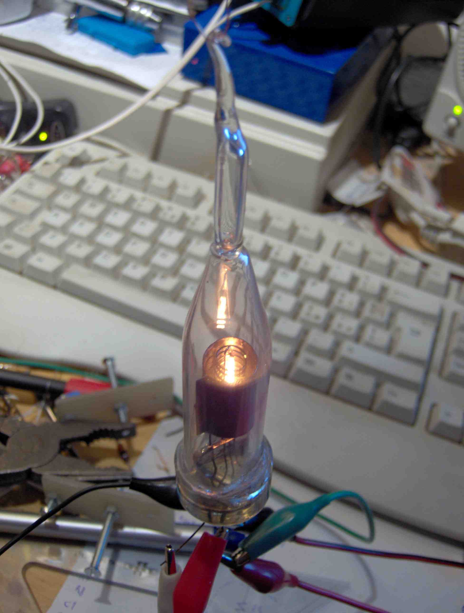

Eh, si, troppo facile costruire un triodo usando un attrezzatura da laboratorio
di ricerca......... ma chi di voi puo' vantarsi di essere riuscito a costruirne
uno in casa???? ; )
Io ci avevo provato tanto tempo fa, qualche risultato ero riuscito ad
ottenerlo anche se era terribilmente duro ( 3 mA di corrente anodica a
500V ), niente male se si conta che la pompa a vuoto era una banale
pompetta per chimici ad effetto venturi di quelle che si attaccano al
rubinetto dell' acqua, eccovi le foto in un look molto vintage, direttamente
dai tempi del pentium1 75MHz con la webcam CMOS per porta parallela
320x240! :D
Se avete intenzione di replicare l' esperimento, vi raccomando di NON
saldare a stagno la placca perche' dopo un po si surriscalda e lo stagno
si scioglie! :|

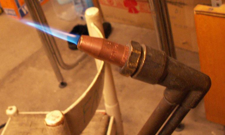

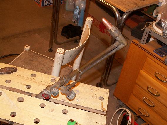

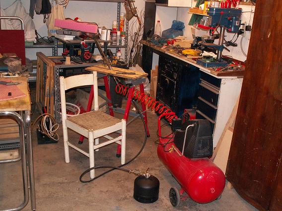

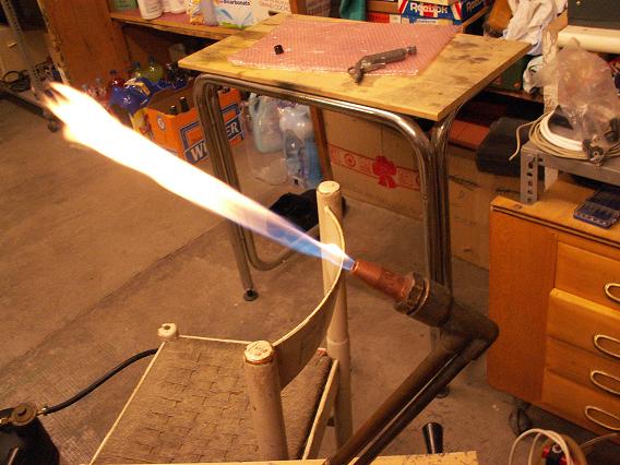

Sto attrezzandomi per la saldatura del vetro in maniera piu' professionale:
WORK IN PROGRESS!!! :D

Sostanzialmente..... perche' NON ho assolutamente voglia di scrivere il
software; lo sai, io NON vado molto d'accordo i codici scritti! :D
Work in progress... again!

Oggi, approfittando di qualche ora libera, mi sono armato di cannelli, bombole, vetri e.... diodi zener ai quali estirpare i terminali ed ho provato a realizzare un gadget:
Questo e' il piede
Al piede ho fissato il filamento, poi ho realizzato una griglia in acciaio inox e l' ho puntata sui terminali del piede
Dopo le operazioni, ho ritagliato un lamierino di ferro, l' ho piegato a cerchio, l' ho saldato a punti e l' ho fissato pure lui al piede
e' nuovamente il tempo di dedicarsi alla soffiatura del vetro, il bulbo e' stato ricavato scaldando e tirando un tubo di vetro grezzo, che successivamente e' stato spezzato nel mezzo.
Ecco come appare la valvola, prima della saldatura al vetro
E la saldatura???????
L' ho realizzata, ho avuto un incidente di percorso (una cricca!) che mi ha fatto saltare via una parte di zoccolo, pero' in qualche modo sono riuscito a riparare il problema ed ho ottenuto comunque la saldatura del vetro, ora e' in forno a 490C° per la procedura di annullamento degli stress meccanici (anealing), domani apriro' il forno ormai freddo e scopriro' cosa e' successo! :-)
WORK IN PROGRESS

Inviato: 23 lug 2008, 03:00
da Teslacoil
Hola All!
Ho aperto il forno ormai freddo da tempo e ci ho trovato dentro il triodo privo di cricche come speravo fosse.
Purtroppo pero' la riparazione della saldatura a vetro NON e' venuta perfetta come speravo che fosse inizialmente, c'era una microfessura che ho provato a chiudere con.... il super attack, per ora sembra che tenga.
Un altro particolare che ho notato e' che gli elettrodi erano tutti ossidati a causa dell' elevata temperatura del forno, dovrei studiare un po come fare per evitarne l' ossidazione nei lavori futuri (potrei attaccarli alla pompa a vuoto oppure fargli scorrere dentro un filo di argon o altri gas inerti, per la prima soluzione ho tutto il necessario ma temo che possa succedere qualche casino nel forno tipo vetro che collassa o che si cricca facendo entrare aria caldissima dentro alla povera pompa a vuoto, per la seconda soluzione mi manca il gas e dovrei procurarmi l' ennesima bombola..... da quando ho iniziato a soffiare il vetro la cantina e il retro del garage si sono popolati di tutta una serie di inquietanti cilindri di acciaio!)
in ogni caso il lavoro e' in corso d' opera, e' il mio primo triodo questo, ammetto che e' venuto un tantino bruttarello ma tant'e' che in questo momento odo un rumore provenire dalla stanza a fianco, e' la pompa a vuoto che sta girando ormai da piu' di 2 ore e sta togliendo l' aria nel suddetto tubo, il vacuometro digitale segna ora 51 micron di mercurio.
Albert Einstein
www.altatensione.tk

Inviato: 23 lug 2008, 04:12
da Teslacoil
Ogni scarrafone e' bello a mamma sua!
Per essere bruttarella e' bruttarella, pero' e' andata! :grin:
