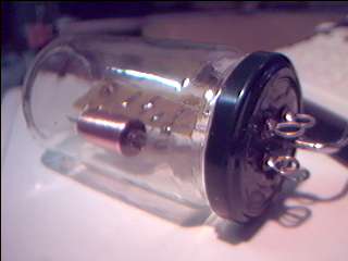

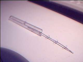

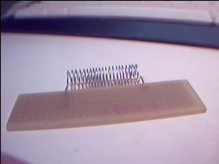

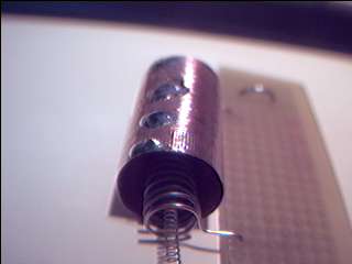

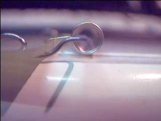

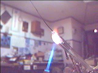

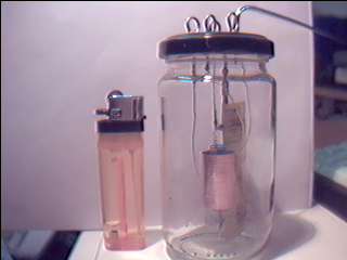

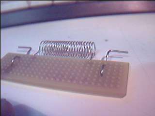

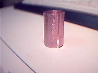

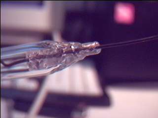

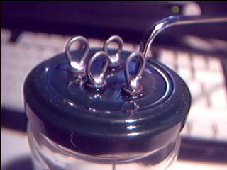

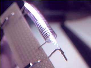

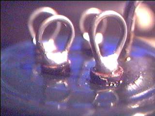

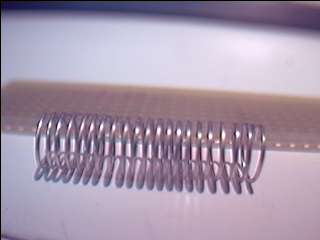

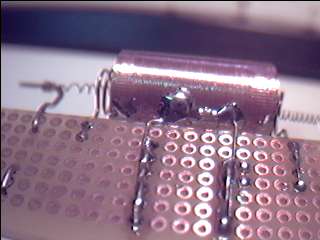

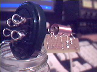

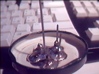

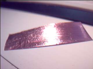

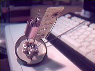

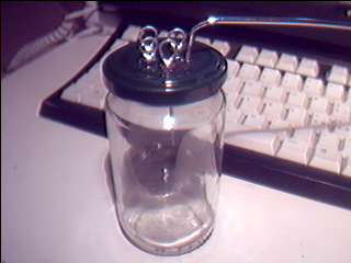

Eh, si, troppo facile costruire un triodo usando un attrezzatura da laboratorio
di ricerca......... ma chi di voi puo' vantarsi di essere riuscito a costruirne
uno in casa???? ; )
Io ci avevo provato tanto tempo fa, qualche risultato ero riuscito ad
ottenerlo anche se era terribilmente duro ( 3 mA di corrente anodica a
500V ), niente male se si conta che la pompa a vuoto era una banale
pompetta per chimici ad effetto venturi di quelle che si attaccano al
rubinetto dell' acqua, eccovi le foto in un look molto vintage, direttamente
dai tempi del pentium1 75MHz con la webcam CMOS per porta parallela
320x240!
Se avete intenzione di replicare l' esperimento, vi raccomando di NON
saldare a stagno la placca perche' dopo un po si surriscalda e lo stagno
si scioglie!
320x240!
si scioglie!

Si potrebbe fare anche un triodo DHT con filamento in tungsteno toriato:
http://www.sisweb.com/ms/sis/wire1.htm
la griglia in oro
(filo per bonding da 25um, posso recuperare qualche grammo)
e la placca in grafite
so dove trovare una pompa da alto vuoto (10-3mmHg)
conosco qualcuno alla Seas Getters, qualche grammo di getter da cinescopi dovrebbe andare più che bene
La vetreria ed i piedini potrebbero essere recuparati da una valvola rottamata
Il cannello per sigillare il vetro lo mette Arge
et voilà il triodo audiofaidate!

Esagerati, per un vasetto con un po di metallo all' interno......
Era solo un esperimento, e con il modestissimo vuoto di cui disponevo
allora e' gia' buono che sia riuscito ad amplificare qualcosina, e' chiaro
che avevo luminescienza azzurra a manetta........ ; )
Ho giusto giusto qui' un rocchetto nuovo di 678 metri di tungsteno toriato
da 125 um di diametro, prodotto il 25 luglio 1974 dalla SIT, Societa'
Italiana Tungsteno..... contavo di farci esperimenti di natura termoionica
anche se il mio obiettivo era quello di ottenere un tubo a raggi X!
ho anche accumulato una minima, e sottolineo MINIMA preparazione
pratica in fatto di fusione del vetro amatoriale, in mezzo a tanti sbagli
ogni tanto riesco a fare qualche bel pallone di vetro con gli elettrodi
saldati senza perdite......... mah, si potrebbe tentare la realizzazione di
qualcosa di piu' elaborato, anche se ai livelli del filmato NON ci riesco
ancora ad arrivare.......... ; )
Poi, e' da un bel pezzo che mi sono messo alla caccia di accessori per il
vuoto, nei prossimi mesi dovrei riuscire a reperire tutti i materiali
necessari per realizzarmi una pompa rotativa a doppio stadio
( forse anche triplo, ma NON prometto niente ), chiaro, il sogno sarebbe
la turbomolecolare, ma anche una pompa ionica o una banale diffusione
diciamo che NON mi dispiacerebbero affatto! :p )
Ad ogni modo, ho un gancio mica male che lavora in una ditta di apparati
per il vuoto, se ho bisogno di una turbomolecolare in prestito ( oppure
semplicemente di evacuare dei tubi ) basta chiedere! ; )
Mi mancano ancora i getter, ma ho gia' trovato dove reperirli, si tratta
solo di tempo...... insomma, mi sto attrezzando.......
PS: un po di consigli su come lavorare il vetro qui:
http://www.teralab.org/
PS2: il fine ultimo della pompa a vuoto dovrebbe essere questo:
http://www.fusor.us/fusor.html
http://www.teamdroid.com/archives/2005/ ... sch-fusor/
Ammetto che e' un progetto decisamente al di sopra di quello che
potrebbe essere un ampli audio dei piu' complessi..... ma che ci volete
fare, se mi piacciono queste cose...... ; )
