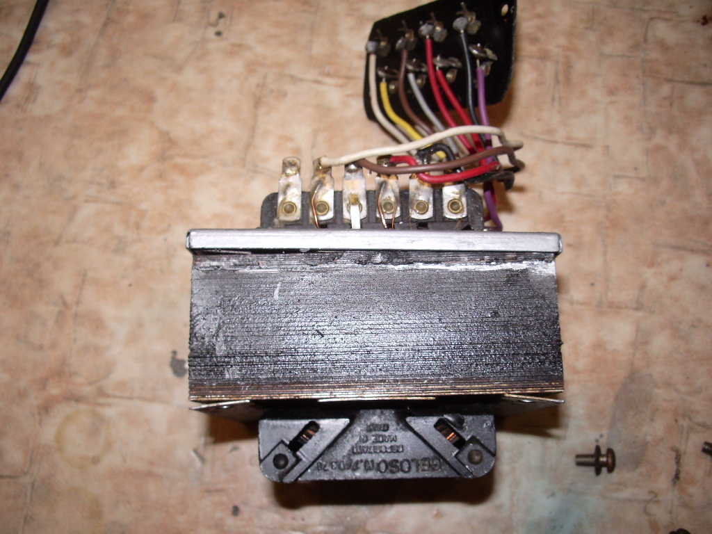

Arge
Messaggi: 1007
Messaggio da Arge »
ok, è qui sotto i miei okki ,e come c' era da aspettarsi, figuriamoci se era così facile :evil: , nel senso che ho provveduto a rimuovere la carta cerata di protezione all' avvolgimanto e ho potuto verificare che l' alta tensione per l' anodica si infila profondamente nel TU...quindi non è nell avvolgimento superficiale......e non so se sia il caso di srotolarlo tutto...BHOOO !!! :?
che fo?

Guarda Giovanni, non ti conviene quasi mai recuperare questi
trasformatori. Rischi veramente di fare un gran lavoro e di vederlo letteralmente andare in fumo appena data tensione. Al limite potrebbe convenire tenere i lamierini se sono buoni (ma spesso no) o di forma particolarmente estetica (antichi, introvabili) e riavvolgere il tutto.

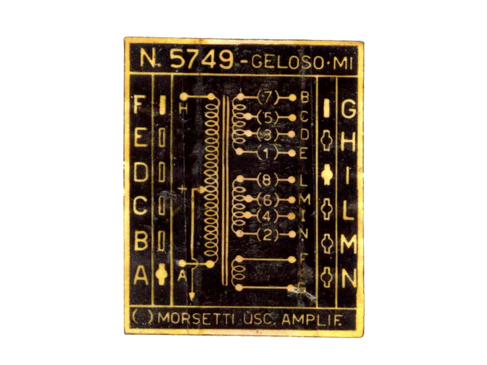

Si, diciamo che riavvolgerlo sarebbe la scelta più sicura, ma non avendo le caratteristiche originali ,non so cosa devo chiedere ?????
oppure basta che gli poti il TU vecchio e (un) lui mi sa riavvolgere tutto in fotocopia originale ???? :p
comunque il TA che ho è solo ( solo ?) interrotto, per il resto è OK ...
Questa è la targetta sul TA..
un saluto da Giovanni
