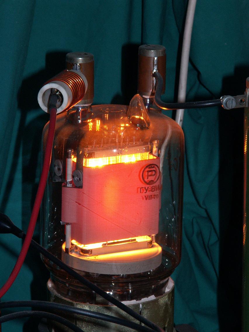

Hola Lucignolo!
Le GI81-M...... sono valvole che io conosco molto bene perche' finora sono
state proprio le valvole che in assoluto ho utilizzato di piu (anche se
NON ANCORA per usi audio!
Trovare chi ti vende le GU81-M nuove e' un po difficile visto che si tratta
di bottiglie sottovuoto ormai fuori produzione da tempo, in passato venivano
utilizzate come finali RF per i trasmettitori militari HF sovietici ( in classe C,
700W di potenza d' uscita ) e come finali per amplificatori audio destinati
alla modulazione di placca dei trasmettitori AM broadcasting ( usate otto
per volta, in pushpull classe AB con 4 valvole per ramo per un totale di
3,6kW audio! )....... NON conosco altri usi ufficiali per dette valvole.
Crollata l' unione sovietica, i capienti magazzini strapieni di materiale
militare ( perlopiu' obsoleto ) sono finiti alla merce' di chiunque e tutte
le valvolette che contenevano sono finite nei soliti mercatini di surplus
per la gioia degli appassionati ( cioe' NOI! ) che le hanno potute acquistare
a prezzi molto popolari
Queste valvole in se NON hanno delle caratteristiche tecniche tali da
farle preferire alle altre valvole ( anzi, sono decisamente dure di
pilotaggio rispetto a valvole di pari livello ed occupano piu' spazio ) pero'
hanno gli innegabili vantaggi di essere economiche, molto belle da
vedersi, belle panciute, grosse, imponenti, e grazie all' unione di
filamento in tungsteno toriato, placca in grafite scavata e tanto spazio
tra placca e vetro, hanno la splendida prerogativa di accendersi come
lampadine ( e come stufette! ) durante il funzionamento nomale e di
fare per tanto una scena pazzesca, al contrario delle loro sorelle con
placca tornita peraltro NON richiedono nemmeno il camino e il ventilatore
di raffreddamento!!!!! :p
Purtroppo NON ho GU81-M da venderti, me ne restano solo 7 e a quanto
pare sembrano essere definitivamente sparite dalle fiere e dai mercatini
