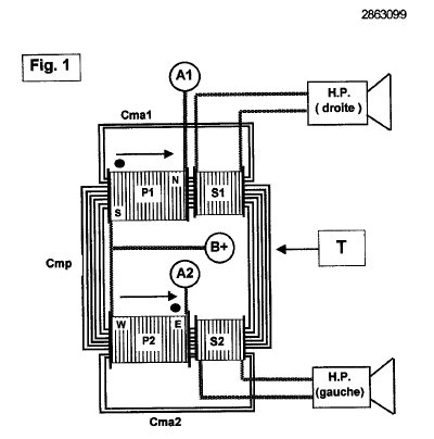

Il brevetto è relativo ad un upgrade del trasformatore a flusso compensato.
Si tratta di un trasformatore di uscita STEREO ( 1 solo TU per 2 canali) destinato a stadi finali SE.
In pratica nei due primari dell' unico trasformatore, si autobilanciano le correnti in continua dei due stadi finali, mentre le componenti alternate vengono mantenute separate da due estensioni indipendenti del circuito magnetico. In teoria ( e presumo anche in pratica) si evita o si riduce il gap necessario nel TU per SE ( come già per il TU originario di Polisois e per l' antico brevetto Farber -presente nella biblioteca del sito), ma lo si fa con un risparmio netto di peso, in quanto si ottiene l' effetto accorpandi i due TU dei canali destro e sinistro.
L' idea è a mio modesto avviso molto buona, sia in termini economici ovviamente, ma soprattutto perchè una riduzione del volume del ferro offre potenzialmente migliori prestazioni in alta frequenza ( a parità di sezioni). Il risparmio di rame e ferro consente inoltre magari di rivolgersi a materiali magnetici piu' performanti.
Il brevetto non è ovviamente chiarissimo, tantomeno è chiaro (almeno a me) come sia possibile implementare praticamente nel nucleo i due circuiti magnetici ausiliari.
Riporto quì lo schema di principio tratto dal brevetto (che è pubblico); l' intero brevetto è scaricabile gratuitamente dal sito linkato o posso inviarvi uno zippone degli 8 files pdf.

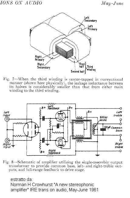

Sembra una rivisitazione del matrix-amp, in pratica uno stereo con un solo TU, ci sono in giro articoli credo anche di Crowhurst.
edit: http://ieeexplore.ieee.org/xpl/freeabs_ ... er=1166320
da qualche parte a casa ce l'ho di sicuro, ma dovrebbe essere disponibile in qualche sito.

Da un punto di vista strettamente tecnico è chiaro che il flusso dovuto alla CC che attraversa il circuito magnetico principale si annulla (in senso ingegneristico, sia chiaro), non si capisce bene come possa essere garantita la separazione del flusso in AC, sempre sul circuito magnetico principale, nonostante i due circuiti ausiliari (la domanda è retorica...). Sarebbe interessante analizzare la separazione fra i canali che si ottiene da un amplificatore stereo che adotta tale configurazione di TU.....
Venendo poi ai due circuiti magnetici ausiliari, se da un lato non c'è dubbio che essendo fisicamente separati aiutano molto suddetta separazione, resta da capire bene che fine fà il flusso dovuto alla CC che li attraversa.....

Trovato l'articolo di Crowhurst che citavo. E' troppo grande per postarlo, comunque la figura più importante è questa:

Mi sono giunte alcune indiscrezioni a proposito dell'oggetto in questione. Sulla base di quanto saputo, questo dovrebbe essere fatto come segue (N.B.: si tratta di voci e di mie deduzioni basate su queste, quindi non prendetele per oro colato).
Il TU ricalca lo schema del brevetto. Nucleo a doppia C con 2 rocchetti sulle due "colonne". Senza traferro. Primari e secondari separati su ciascuna colonna.
Il tutto è progettato e costruito in modo che l'accoppiamento tra i due canali (rocchetti), che è garantito dal solo circuito magnetico, diminuisca sensibilmente all'aumentare della frequenza. Per cui con questa aumenta progressivamente anche la separazione tra i canali.
L'elettronica è costituita da 2 amplificatori SE separati, uno dei quali ha la fase invertita. I primari del TU sono connessi in modo che l'induzione statica dovuta alle correnti di BIAS (DC) si cancelli reciprocamente (seconda inversione di fase, che riporta in fase i due canali).
Alle basse frequenze il sistema si comporta grosso modo come un push-pull mono (L+R) in classe A, per poi "trasformarsi" progressivamente in due SE (stereo) man mano che la frequenza aumenta (e quindi diminuisce l'accoppiamento tra le due metà del TU e di conseguenza quello tra i canali).
L'idea non mi pare malvagia... specie considerando che alle basse frequenze la separazione tra i canali è sostanzialmente inutile.
Sotto certi aspetti la vecchia idea di Crowhurst forse è anche meglio, dato che fornisce direttamente una uscita separata per un diffusore unico per i bassi, che offrirebbe diversi vantaggi... ancorché quella in oggetto ha viceversa il vantaggio di poter utilizzare qualsiasi coppia di diffusori normali.
