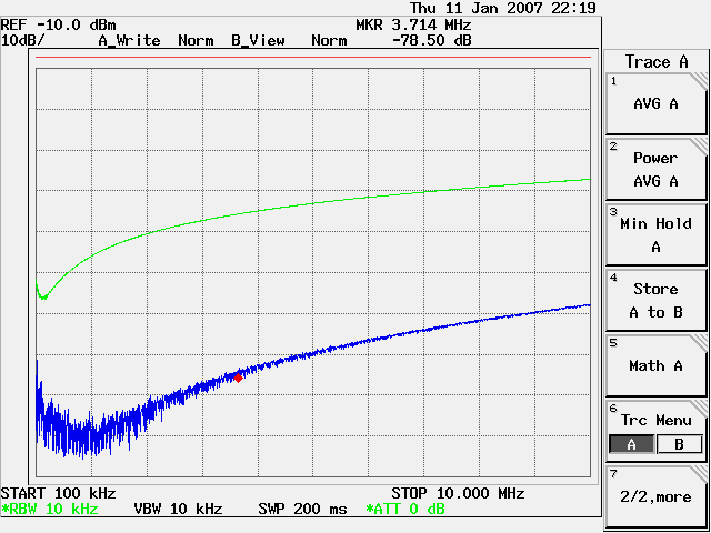

OSCON 100u (VERDE) vs MLCC 1206 X7R 100n (BLU)
Buon AudioFaidate!

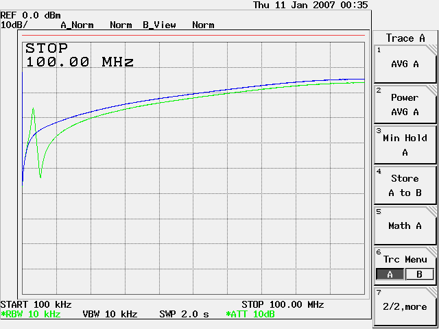

Inviato: 13 gen 2007, 18:57
da mrjam
Panasonic FC 2200u (BLU) vs Panasonic FC 2200u \\ POLIEST MKP STAKED 100n (VERDE)
..configurazione classica nei filtri degli alimentatori.
Buon AudioFaidate!
Roberto

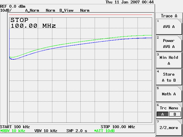

Inviato: 13 gen 2007, 19:06
da mrjam
Panasonic FC 100u (VERDE) vs Panasonic FC 100u \\ (POLIEST MKP 100n + Res Carb 1R serie)(BLU)
non cambia di molto...
Buon AudioFaidate!

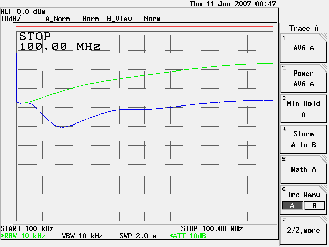

Panasonic FC 100u (VERDE) vs Panasonic FC 100u \\ PPS 1210 100n (BLU)
Ah bè! Ora si ragiona! Questi film smd sono fantastici!
Veery nice stuff!! :p

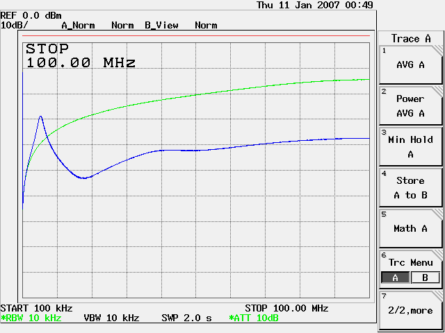

Inviato: 13 gen 2007, 19:13
da mrjam
OSCON 100u (VERDE) vs OSCON 100u \\ PPS 1210 100n (BLU)
Ahi!! :( Con la bassissima ESR dell'OSCON non si va tanto d'accordo!
...forse con una R serie da mezzo ohm.. ovviamente smd! Non ce l'ho a portata di mano, è nel pacco Digikey (pieno di splendide cianfrusaglie :D ) attualmente in viaggio. Vedrò fra qualche giorno!
Buon AudioFaidate!
Roberto

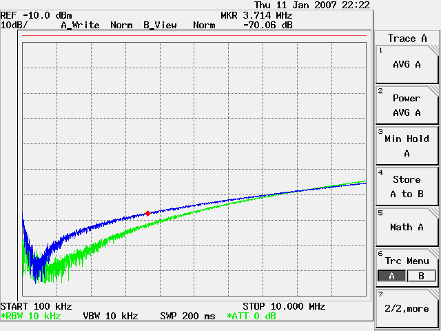

Cambio leggermente soggetto: elementi induttivi serie seguiti dai soliti elettrolitici da 100uF.
OSCON 100u (VERDE) vs Ferrite 4 turns + OSCON 100u (BLU)
..non male!
Buon AudioFaidate!
Roberto

OSCON 100u (VERDE) vs Shielded Choke 3,9mH + OSCON 100u (BLU)
..qui si va giù alla grande!
Buon AudioFaidate!

Inviato: 13 gen 2007, 21:39
da mauropenasa
Roberto, non ti preoccupare della ESR dell' oscon.... :)
Quel genere di picchi, come emerge dalle tue misure, li puoi controbattere in 2 modi:
1. aggiungere ESR fittizie (e perdere efficienza, specie in zona di risonanza)
2. modificare il bypass con una "waterfall" di ottimi filmcaps.
Ad esempio, nel caso del Oscon in parallelo al pps, il tuo 100nF ha il suo massimo lavoro a circa 17Mhz, mentre l' induttanza del oscon si fa sentire nel picco a circa 6-8Mhz.
Se tu aumenti il valore del pps (circa il doppio) lui andrà a mangiarsi la risonanza marcata dell' oscon, senza rinunciare ad una elevata attenuazione (come nei casi con Rserie)....
Comunque è vero, questi PPS si stanno rivelando eccellenti.... 8)
