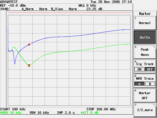

Ora osserva le induttanze (capacitiva e induttiva, dovuta alla ESL) e la Req, nel nostro caso la ESR ...mumble mumble
La curva in rosso (non è hi-tech lo so! ..però rende l'idea) è l'impedenza di un qualcosa come un passa-banda che, se messa in shunt verso massa, diventa qualcosa come un notch ...molto simile ad un condensatore alle alte frequenze. Prova a guardare le curve di un ceramico nei datasheet.. vedrai la somiglianza.
Il Q ti da l'idea di quanto il notch è "stretto" e di quanto la risposta del quadripolo (curva nera) è acuta.
Secondo te quale risposta è più prona a risuonare violentemente? Quella con un Q elevato e una curva acuta (=R serie bassa) o una con basso Q e una curva più dolce e, soprattutto, meno profonda (=R serie più alta) ?

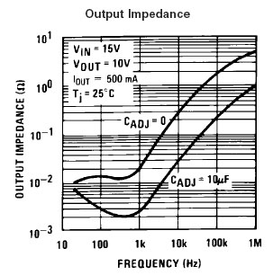

Ti do lo spunto per il dilemma del regolatore LM317. Guarda l'andamento dell'impedenza d'uscita, dovuta ai poli della rete di retroazione:
..a me semba induttiva! :o
A te ora la palla.. riflessioni?

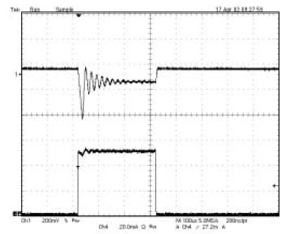

seguendo la via del regolatore 3 pin ecco una risposta al transiente di corrente con relativa oscillazione:
Mauro,
il problema delle risonanze e oscillazioni parassite riguarda l'interazione fra induttanza e capacità di una rete.
La resistenza interna della valvola, se ti riferisci all'alimentazione anodica, risulta il carico del quadripolo e determina l'entità del transiente di corrente, il quale eccita la RLC in proporzione diretta.
Converrai che una impedenza elevata produce un transiente ridotto e, di conseguenza, risulta potenzialmente meno rischiosa.
Se però il Q è elevato uno stimolo ridotto è sufficiente per produrre l'oscillazione, che altro non è che uno scambio di energia fra l'accumulatore magnetico e l'accumulatore di cariche, con perdite dovute alla resistenza serie, rispettivamente: L, C ed R - che risultano in parallelo - non in serie - al carico, elevato e quindi poco dissipativo.

LM317:
Il grafico è relativo alla funzione di trasferimento del circuito amplificatore di errore interno al chips, che serve a mantenere costante la tensione di uscita.
Il grafico rappresenta l' impedenza di uscita del sistema reazionato versus la frequenza di sollecitazione presente nella rete di alimentazione.
Come è noto, un' amplificatore (reazionato o meno) ha una banda passante intrinseca, che nel caso di ampli reazionato classico viene definita ad alta frequenza da un condensatore (semplifico molto) che determina un decadimento progressivo di guadagno (ad anello aperto) al aumentare della frequenza, e che in questi casi comincia a tagliare intorno a qualche decina di Hz.
Senza entrare nel merito di come funzionano i circuiti reazionati, diciamo che perchè le cose funzionino bene serve mantenere un buon equilibrio tra il guadagno attivo del sistema e le rotazioni di fase di sistema. Dato che le rotazioni di fase sono determinate da elementi reattivi di vario genere (e poco predicibili), si preferisce inserire un "polo dominante" a priori che preceda tutte le altre componenti potenzialmente presenti nella rete, ma questo è un discorso lungo....
Morale, data che la impedenza di uscita del nostro LM317 è quella ad "anello chiuso" quindi dipende in larga parte dall guadagno del amplificatore interno, e dato che esso cala all' aumentare della frequenza, avremmo quel genere di curve.
Si badi bene che se da alcuni punti di vista quella tendenza è tipica di un sistema induttivo (passivo), non è detto che questo sia perfettamente assimilabile ad esso quando viene proposta da un circuito attivo (dipende dal numero di poli dominanti, ossia dall' andamento concreto della fase legata a quel modulo di impedenza.....anche qui una cosa lunga....).

Capito qualche cosa, non capito parecchio: informazioni quindi da approfondire quando altre cose saranno piu' chiare.
Diciamo che mi è chiaro perchè la National dice di montare il Cadj vicinissimo ai piedini, perchè Penasa monta il condensatorone di livellamento vicino al LM e il perchè di quel costosissimo condensatore sulla rete di CR del MyRef
Non voglio annoiare con altre domande. Giusto una valutazione da parte vostra. :p
La scelta di usare solo cond. in polipropilene nelle alimentazioni dei circuiti valvolari (anzi, batterie di condensatori in PP -separati da R o L e inevitabilmente distanti dal TU), in base a quello che dice M.Penasa è piu' utile giustificarla con la bassa ESL del componente che alla bassa ESR (anche se con quanto avete scritto mi inducete a pensare che i PP abbiano Q più elevato e quindi siano potenzialmente piu' problematici). Ho trovato pochi dati sulle ESL dei condensatori, ma non mi sembrano valori drammatici; non so calcolare la L di un pezzo di filo lungo 20 cm per cui non sò se questo pezzo di filo basti o meno a stroncare i vantaggi del C a film rispetto ad un decoroso elettrolitico . Di sicuro però il condensatore è messo in serie all' induttanza primaria del trasformatore e soprattutto ( almeno mi sembra) all' induttanza dispersa del primario (e quest' ultima da sola fa sempre parecchi milliH e quindi forse molto di piu' della ESL di un mediocre elettrolitico). Mi chiedo quindi se abbia un senso usare negli alimentatori degli stadi a valvole batterie di C a film da 20-30 micro cad. o degli elettrolitici di altissimo costo - black qualche cosa ? Anche se lo stadio finale a valvole fosse ideale e perfetto - cosa che non è- non sarebbe quindi sufficiente un normale elettrolitico di decorosa qualità?
Poi mi fermo
Poi mi fermo

Ciao ragazzi
Con questa .gif inizio a postare una serie di misure effettuate col network analyzer in banda 100kHz -100MHz.
Un assaggino: Oscon 100uF + MLCC X7R 100nF "vicini vicini" in configurazione shunt (=bypass) su pcb con microstrip 50 ohm
more to come...
more to come...

La scala verticale è di 10dB a quadretto, in negativo (attenuazione).
La scala orizzontale 10Mhz a quadretto, da 100Khz a 100Mhz.
La campana negativa evidenziata a -59dB con il puntino rosso è sicuramente la Ft del ceramico 100nF, mentre, quella analoga ed apparentemente più marcata del Oscon dovrebbe trovarsi molto vicino ai 100Khz, nella zona di start analisi. Se Roberto avesse usato un elcaps di qualità ordinario probabilmente l' andamento sarebbe più morbido (meno attenuato però) specie prima dei 100Khz....
Per quel che riguarda l' audio analogico la sezione più importante da analizzare sarebbe quella fino a 100-200Khz....
