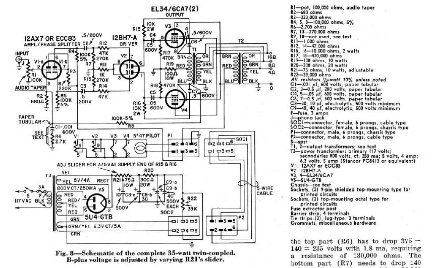

...il mitico cross coupled.....tipologia assolutamente spettacolare.....ho avuto modo di realizzarne uno per un "cliente particolare" in grado di sborsare molti quattrini per un ampli con ingresso sia bilanciato che sbilanciato. Ho dovuto però selezionare i tubi perchè altrimenti tendeva ad essere instabile.
Originariamente inviato da triodopentodo - 03/11/2005 : 00:54:42
Beh, c'è solo una valvola in più, non mi sembra questo gran sacrificio economico...

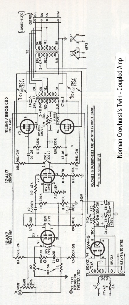

Allego uno schema trovato in rete di un cross coupled phase inverter:
Allegato: cci_EN.pdf ( 46464bytes )

Una anticipazione dalla costituenda Crowhurst Collection (
http://www.audiofaidate.org/forum/viewtopic.php?t=169) , un altro mitico contributo di Crowhurst alle topologie PP: il Twin Coupled Amplifier.
Una specie di McIntosh dei poveri. Sempre con le EL84, per una sperimentazione Hi-Fun. C'è anche una versione successiva con EL34.
Inviato: 11 nov 2005, 21:21
da PPoli
perchè, quella dei ricchi come è fatta, si riesce a farsela senza vendere la macchina?
significa che gli schemi saranno divulgati solo a chi è in grado di provare di aver realizzato la versione con le 84 o si può partire anche con quella (in fondo le el34 sono abbastanza da poveri, la differenza con le el84 è meno del costo di una pizza).
...e le kt88 con un 100-150 di volt in più di'anodica....?
Inviato: 11 nov 2005, 21:59
Veramente incontentabili, uno vi offre il meglio dell'intelligenza audio mondiale e voi sempre a pretendere di più e ancora di più...
Ho messo quello perchè si stava parlando di EL84 e pechè ho un debole per le cose economiche, per gli spendaccioni invece ecco lo schema:
sarebbe meglio leggere tutto l'articolo, ma per quello bisogna attendere la Crowhurst Collection perchè è troppo grande per essere caricato in un post. Dovrebbe essere in rete da qualche parte, solo che non ho più il riferimento.

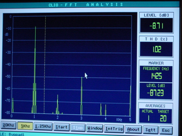

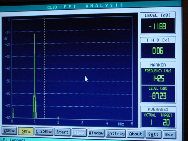

Inviato: 14 dic 2005, 03:17
da mariovalvola
ecco qualche misura da clio
La prima è a 1 watt
la seconda immagine è a 8v(rms) su 8ohm ....direi 8 W
Il giocattolo è senza controreazione .
mi ero dimenticato di dire che queste sono le distorsioni globali del pre e del finale (dall'ingresso linea all'altoparlante).
L'ultima foto è, ovviamente, il giocattolo (su telaio provvisorio)

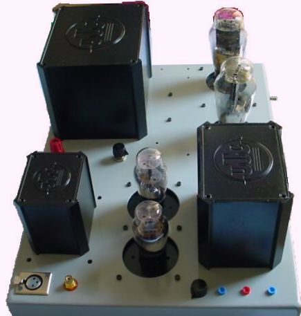

Inviato: 25 apr 2006, 02:54
da mariovalvola

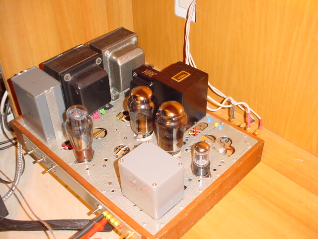

Con i miei soliti tempi biblici, ho terminato il telaio audio per giocare , in push-pull con queste valvole finali:
ad1, re604, px4, 300b, 50, 2a3, 45.
Per le driver potrò giocare con le 6j5 6c5 6sn7, 6463, re084, re134, ux112a, ecc.
l'alimentazione è tutta in un altro telaio .

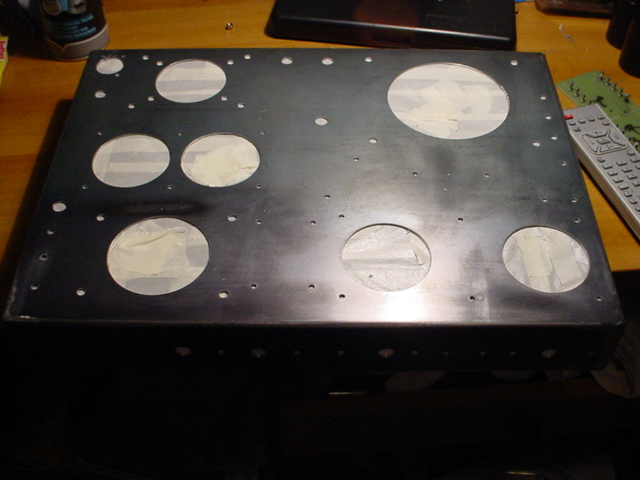

Inviato: 01 mag 2006, 20:27
da mariovalvola
Ecco il lavoro come avanza.
E' ancora in divenire. Ho solo voluto vedere l'effetto finale.
Considerando il peso del telaio, l'impegno in ferri UTC, potrei "riprendere" un
nome a Voi caro e chiamarlo "My_fer"
Inviato: 01 mag 2006, 22:00
da nullo
.. ecco un ampli che mi piacerebbe proprio ascoltare......ehmm, meglio ancora se fossero due
Augri per il neonato, facci sapere!
