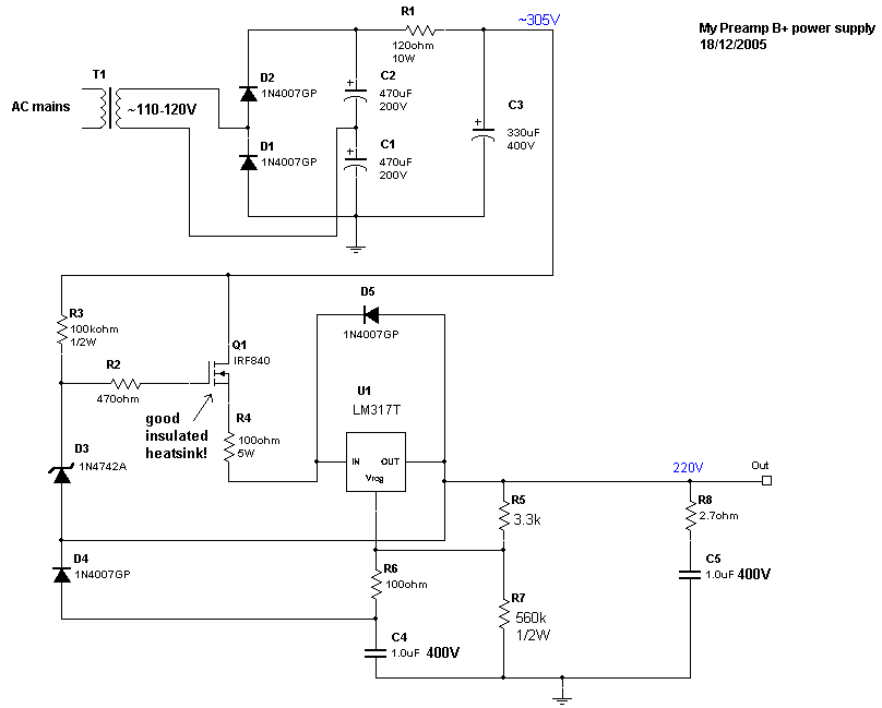

debbo alimentare le griglie schermo di un pp di 807 in ab1, ho disponibili 500 V, ma alle griglie schermo debbo fornire 300 V, Giaime mi aveva parlato di un regolatore a mosfet, ma non trovo nulla di adatto, mi debbo ridurre ad usare un misero partitore?
tnx, Carmine.
Lo schema è questo, è derivato dal Maida. Lascia perdere la sezione di alimentazione (fino a C3). Per variare la tensione in uscita intervieni su R7.

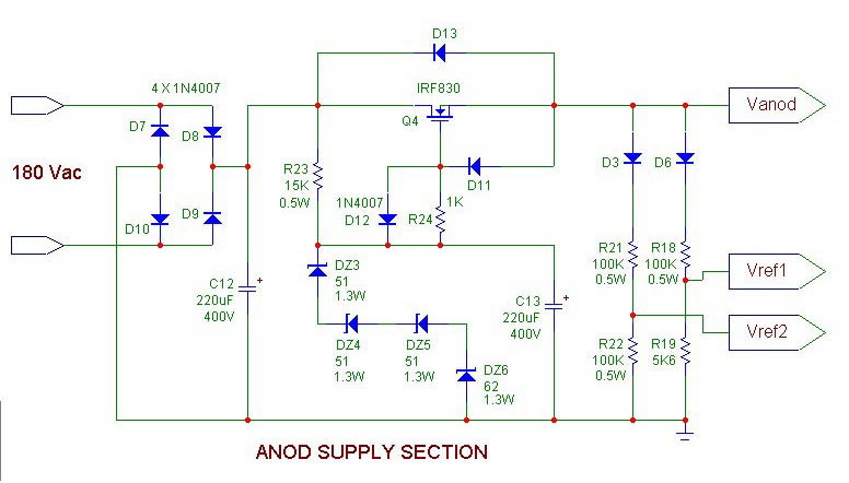

io ho trovato questo che mi sembra più semplice, potrei sostituire il mosfet con uno da 800V, ma non so il rapporto tra la tensione regolata dagli zener e quella di uscita
tnx, carmine
