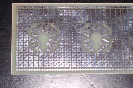

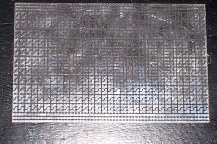

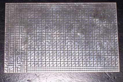

Questa ricerca risale a diversi anni fa ma solo ultimamente ho deciso di metterla in pratica.
Si tratta di un pattern per montaggi sperimentali, la forma delle piazzole, vagamente somigliante a tre petali di tulipano (con un po' di fantasia :D ) ha dato il nome originario di Tulipattern all'idea, ma poichè si tratta di un "percorso" da far fare ai vari componenti, ho optato per un più immediato Tulipath.
Al momento sono stati realizzati alcuni esemplari in tre versioni.
Due per circuiti integrati e uno per montaggi valvolari.
Le due versioni per IC differiscono per la presenza di una zona destinata alla realizzazione di una alimentazione duale con possibilità di montare regolatori serie 78xx o LM
La scheda per valvole prevede 4 piazzole per zoccolo noval (in foto ne è raffigurata metà)
La dimensione delle due per IC è 160x100 mm
Quella per valvole è 280x90
Chi volesse procedere con la sperimentazione può chiedermi un esemplare di scheda, con l'impegno a rendere pubblici su questo sito il progetto realizzato e le modalità di utilizzo della stessa.
Al momento dispongo di pochi pezzi e solo su richiesta posso farne realizzare altre ed eventualmente venderne alcune ai membri di questo forum, il prezzo è praticamente quello di un normale CS.

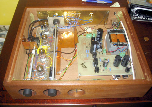

Il pre Supertotem montato sulla basetta sperimentale Tulipath

Bella realizzazione (anche le prolunghe per i selettori :p ) non mi è chiaro però se le tulipath le hai usate "al contrario" cioè con le piazzole sopra(?)
Ciao, Massimo
Messaggi: 5772
Been thanked: 29 times
Originariamente inviato da mr2a3 - 20/01/2006 :  12:09:53
è una realizzazione di Comi, le ha usate a rovescio, così non le devi neppure forare :D inoltre rimane tutto isolato se il contenitore sotto è metallico, mi pare che lui abbia messo una lamina di rame come schermatura, come se fosse un piano di massa in una basetta a doppia faccia, dato che il mobile è in legno
