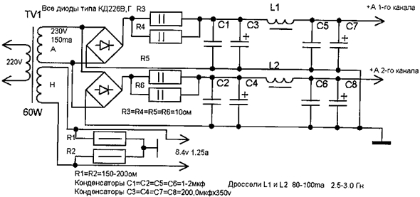

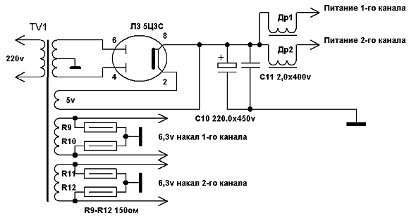

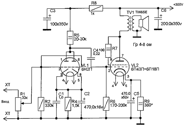

Poichè ho alcune 6N2P e 6P43P (una valvola russa simile alla el86 e che in Russia viene ritenuta migliore sia della el84 che della el82), nonchè lo splendido TU universale Audiofaidate da sperimentare, ho trovato uno schema russo, piuttosto ben quotato, che provo a postare. Se qualcuno avesse critiche, commenti o suggerimenti, saranno i benvenuti.
Posto due schemi dell' alimentazione, uno con valvola raddrizzatrice, 5Z3G, che vorrei usare, ed uno più tradizionale con diodi e CRCL.
Grazie, Andrea

Una domanda:
- i condensatori elettrolitici di alimentazione sono da 200uf, 350v. E' possibile usare anzichè un singolo condensatore da 200uf , due condensatori da 100uf in parallelo? Ci sono differenze?
Grazie, Andrea
Messaggi: 10597
Been thanked: 7 times
Si, naturalmente di voltaggio adeguato.
