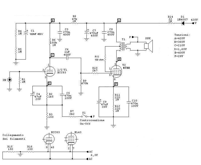

Se stai parlando di un totem, non cambia nulla.cosa cambia tra valvola alta e bassa???
Originariamente inviato da MHFidelity - 30/09/2006 : 18:45:24
Se le tensioni in gioco sono in conflitto con la massima Vkf ammessa dal tubo, devi realizzare due alimentatori distinti, sollevando il potenziale di quello che alimenta la valvola "alta".

Perche' l'isolamento tra l'elemento riscaldatore (filamento) e il catodo non e' infinito.ma perche devo alzare il riferimento di massa?? se non lo faccio cosa accade??
Nelle specifiche della valvola, il costruttore tipicamente dichiara la massima differenza di potenziale ammessa tra i due elementi (Vkf o Vkh) e questa, spesso e' piuttosto bassina.
Nel caso della ECC83, la Vkf massima ammessa e' di 180V, ma non sono infrequenti valori piu' bassi.
Per il tubo basso il problema non si pone in quanto la differenza di potenziale tra filamento e catodo e' modesta (prendi spannometricamente a riferimento la tensione che puoi leggere agli estremi della resistenza di catodo per farti un idea).
Nel tubo superiore pero' il catodo e' ad un potenziale nettamente superiore (normalmente Vcc/2 + Vk), abbastanza da superare con ottime probabilita' l'isolamento filamento/catodo.
Si potrebbe anche lasciare flottanti i due alimentatori, ma considerato che con un semplice partitore sull'anodica si puo' ancorare in sicurezza il potenziale del tubo superiore...

Si può anche usare un solo alimentatore con un riferimenti intermedio fra massa e 1/2VB+, da calcolare sulla tipicità delle caratteristiche della valvola impiegata.

Cosa si intende per "ancorare in sicurezza"? E' necessario ancorare oppure si può lasciare flottante? Audioinnovations in un suo ampli ha lasciato il filamento della valvola alta flottante...Si potrebbe anche lasciare flottanti i due alimentatori, ma considerato che con un semplice partitore sull'anodica si puo' ancorare in sicurezza il potenziale del tubo superiore
