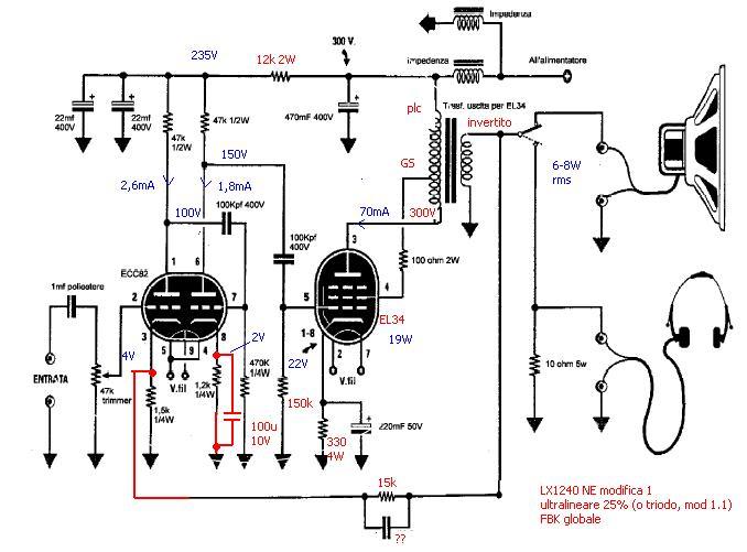

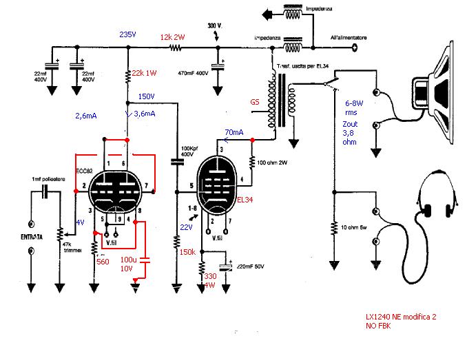

Inviato: 31 ott 2005, 18:55
La notte porta consiglio. A meno di cappellate macroscopiche, il seguente schema dovrebbe andare:
rispetto al Kit originale le modifiche sono minime, se uno si trova in casa il kit, piuttosto che buttare via tutto converrebbe provare un pochino di tweaking. La dissipazione della EL34 è sui 20W, sopportabili anche da valvole cinesi della prima produzione, come quelle fornite col kit.
Utilizzando la presa al 25% o meglio la connessione a triodo il trafo di uscita viene pilotato meglio e si guadagna estensione in bassa frequenza. Il punto di lavoro della seconda sezione ECC82 è spostato per dare una certa cancellazione armonica dal momento che la polarizzazione di 300V è abbastanza scarsa per la EL34 a triodo e la distorsione conseguente sarebbe eccessiva se non corretta mediante qualche trucchetto a loop aperto e la retroazione a loop chiuso.
Una seconda alternativa, è lavorare a (pseudo)triodo puro e cercare di riportare la distorsione entro limiti accettabili lavorando con il punto di lavoro del driver. Inoltre si potrebbe sfrutatre il fatto di avere una ECC82 a disposizione per irrobustire il pilotaggio, parallelando le due sezioni.
Secondo alcuni calcoli veloci con righello e curve caratteristiche dal seguente schema si dovrebbero tirare fuori 6W al 4% di THD praticamente tutta di seconda armonica:
probabilmente servirà qualche resistenza in serie alle griglie (grid-stopper), che è sembre buona misura precauzionale. Un valore di 1kohm dovrebbe andare bene.

Inviato: 22 nov 2005, 23:42
NERO, quello con la 6L6, è testato e funzionante, gli altri schemi di modifica sono buoni sulla carta, da sperimentare. Siccome toccano poco sullo stampato a meno di corti e errori di collegamento si potrà sempre tornare indietro.
Mettere una resistenza in serie alla griglia della EL34 dovrebbe salvare da possibili inneschi di oscillazioni. Sempre verificare le tensioni in continua con un tester prima di attaccarci qualunque cosa e provare dapprima con delle casse di recupero, per evitare di distruggere costosi altoparlanti.

Inviato: 23 nov 2005, 18:54
Passare da ultralineare a triodo senza altre modifiche allo stadio driver porta ad avere di sicuro distorsione alta, essendo il carico meno di 2kohm, un po' troppo basso.
Sperimentare è bello, farlo con cognizione di causa è ancora meglio!

Inviato: 23 nov 2005, 23:57
Chi non risica non rosica. Tutti abbiamo cadaveri di vetro, rame e ferrosilicio sulla coscienza..
Se togli la sola cella di reazione l'effetto di gran lunga preponderante è l'aumento della resistenza di uscita e della distorsione. Se ti decidi asperimentare con le modifiche falle dall'inizio alla fine.
